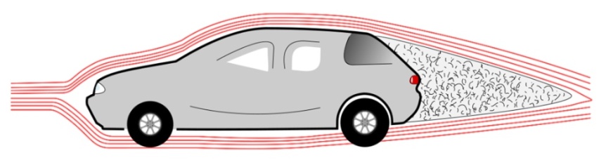

首先,我们印象中的风阻,似乎是迎面吹来的风产生的阻力。但其实我们可以换一个角度去理解。
空气产生的阻力又称后曳(ye)力。
当车子静止时,车身前后空气压力相同;当车子跑起来时,在车子后方区域,空气并未及时补充,因此会产生真空区域(伴有涡流),使得车子前后气压不同,前方压力和后方压力之差,即为宏观的空气阻力。

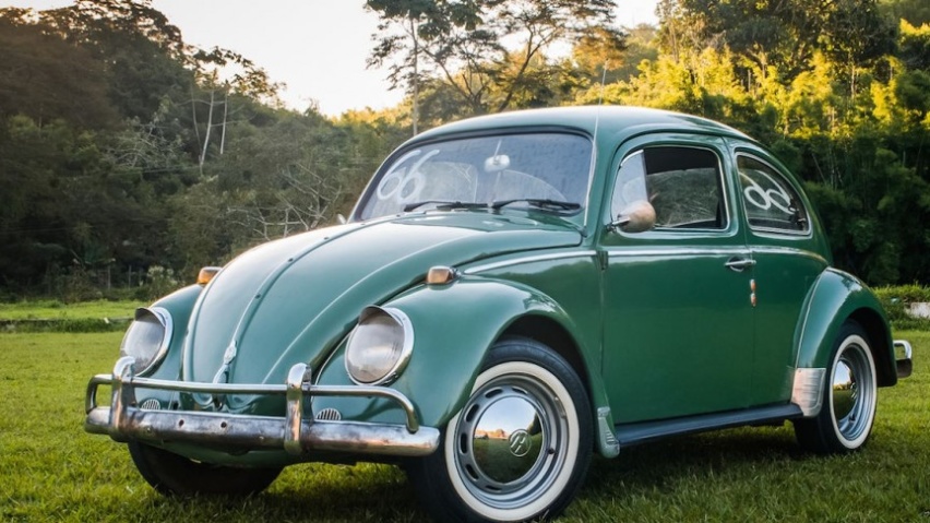

初代甲壳虫。这款老车造型圆润,整个车身似乎是不会受到很大空气阻力的。然而大众工程师在风洞中对它进行了测试,阻力系数达到了Cd=0.48。

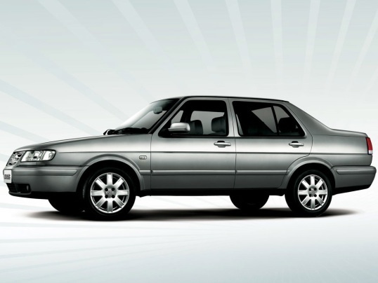

0.48这个数字让人大跌眼镜,同时拿去测试的老捷达,风阻系数只有0.32。可以说这两项数据对比来看,颠覆着我们的印象流认知。
一汽大众-捷达

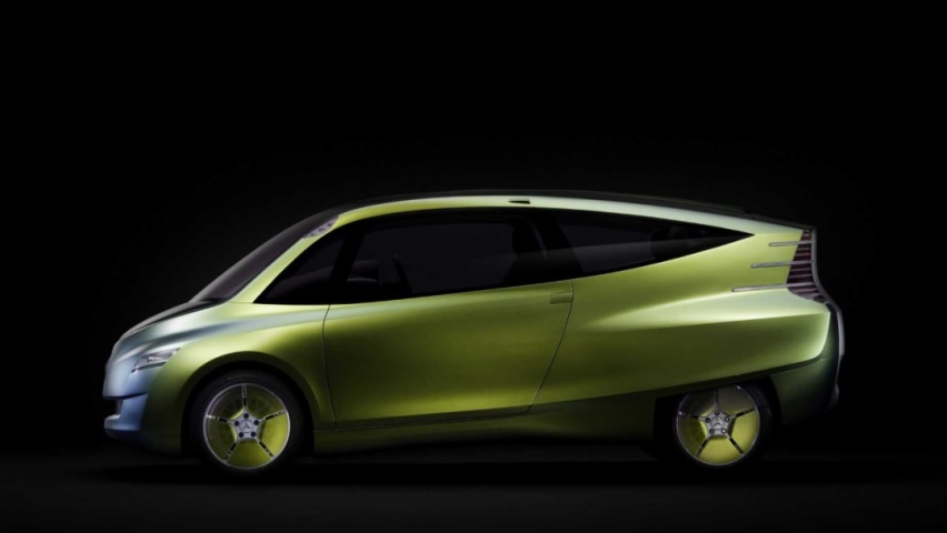

一个具有代表性的成功例子,是奔驰概念车Bionic 。这台于2005年问世的“怪车”,其英文名“Bionic”意为“仿生“,因其在外形设计上模仿了箱鲀鱼(音同“豚”)。这台看起来笨笨的车,测试得出其Cd=0.19.
Mercedes-BenzBionic Car

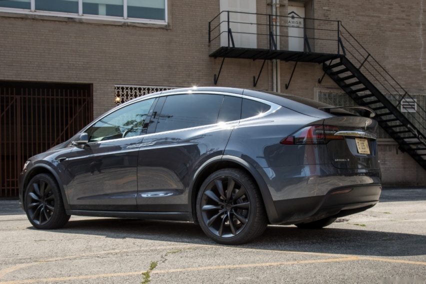

近些年和这台Bionic有相似设计的,是Model X,风阻系数Cd=0.24,在SUV中算是佼佼者。
TeslaModel X

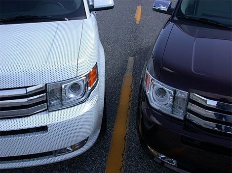

Discovery深受荼毒,干了照猫画虎的事。他们仿照高尔夫球,给一台金牛座换上了“密恐患者终结者”套装。确实,高尔夫球表面的凹坑可以制造一层“湍流”,创造润滑效果,但这样的设计不光看着难受,刷车也不要太费事。
有一家Fastskinz公司的研究人员把“鲨鱼皮”披在车上进行实验。这看起来比高尔夫球坑靠谱一些,不过遗憾的是开销不小但收效甚微。

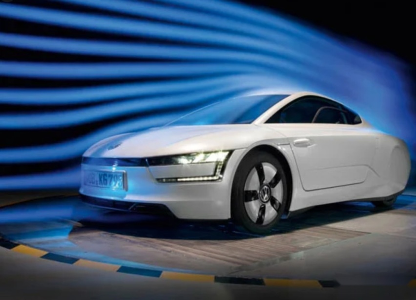

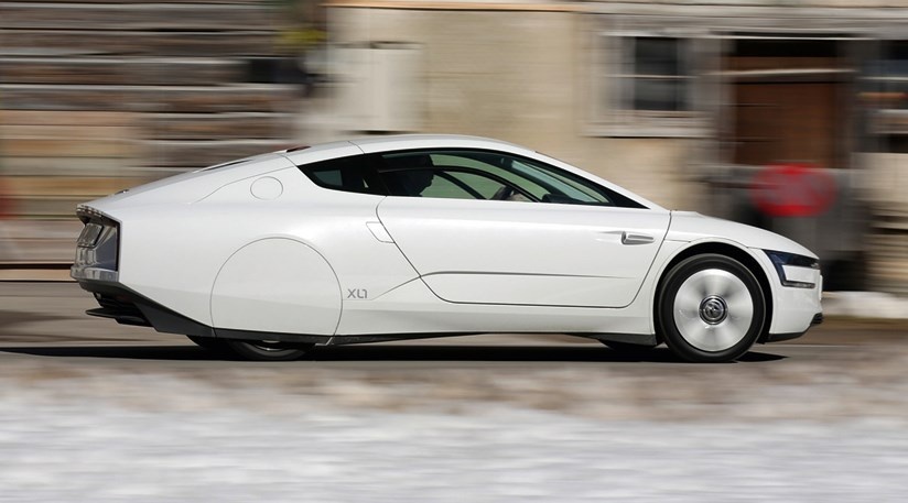

来自大众的工程师更加理性地设立了一个小目标:造出一台车,其名定为“Litre-1”,意为百公里柴油消耗量仅一升。

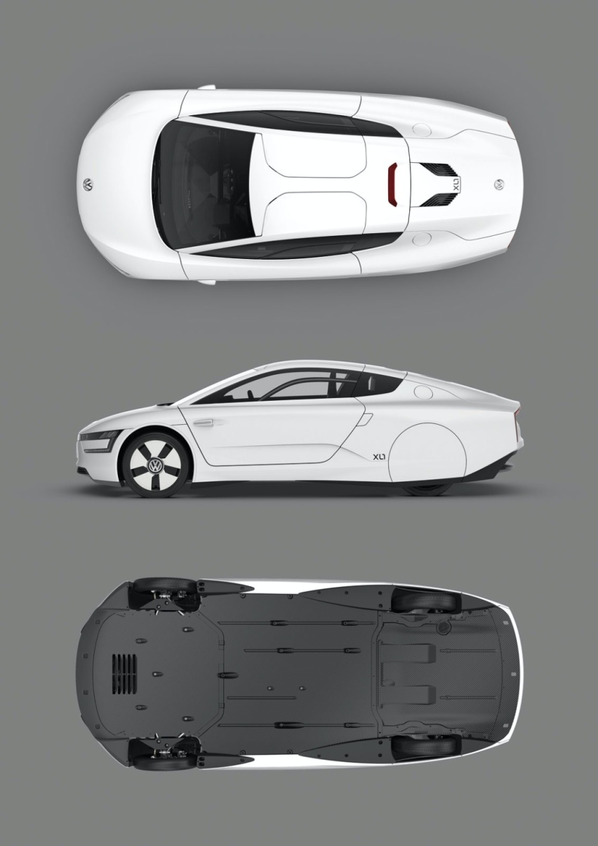

他们设计的这台XL1,其风阻系数仅有Cd=0.159。不仅如此,它身上的设计更加有迹可循。
2009VW XL1
XL1为了达到尽可能低的阻力系数,有几项特别设计:
1.用摄像探头代替传统外后视镜
2.后轮几乎完全隐藏在车身内,使气流顺利流过
3.车尾的小鸭尾造型,使尾部减少涡流的拖曳效应
4.车底部几乎纯平
5.进气隔栅开口很小,减少“兜风”
最重要的一点,是车身造型的流线形设计。
