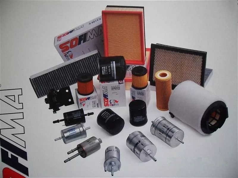

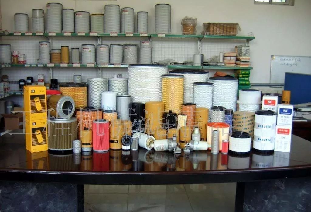

大家的爱车去保养,一般都要换机油和三滤。那么究竟什么是“三滤”呢?这个问题还真是有不同的说法,下面老侯就来给大家说说所谓的“三滤”究竟是指什么,它们都有什么作用,应该多长时间更换一次。
我们通常所说的保养,都是指发动机的保养,发动机运行需要三种最重要的物质:机油、燃油和空气。它们都不是纯净的,或多或少的含有一些杂质,而这些杂质会增加发动机的磨损,缩短发动机使用寿命,所以必须将这些杂质过滤掉,不让它们进入发动机内,这就有了各种过滤装置,比如空气滤清器、机油滤清器、燃油滤清器等等。所谓的三滤就是指这三种滤芯。大家经常换的空调滤芯,并不在三滤的范围内。

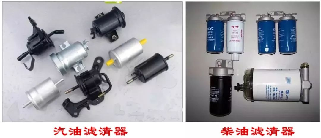

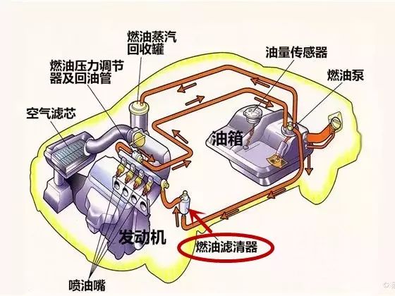

2、燃油滤清器
燃油滤清器分为两种,一种是汽油滤清器,一种是柴油滤清器,它们的作用是相同的,都是把含在燃油中的杂质和水分过滤掉。一般的家用车都是汽油车,所以今天我们只说说汽油滤清器。

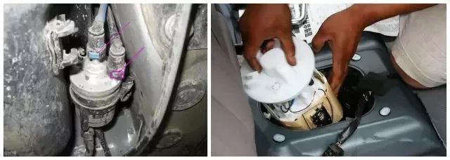

汽油滤清器串接在汽油机燃油供给系统供油管路中,它分为两种,一种是外置式的,一般安装在汽车的底部;一种是内置式的,与汽油泵一起安装在汽油箱中。一般在汽油泵之前还有一个滤网,用来过滤一些较大的颗粒物,防止吸入汽油泵,保护汽油泵。
外置式汽油滤清器通常是在车辆每行驶2至3万公里时更换。内置式汽油滤清器可以使用更长的时间,一般都在六万公里以上更换。汽油的品质会影响它的使用寿命,如果感觉到汽车加速无力,排气有“突突”声,首先就要怀疑是不是汽油滤清器堵了。

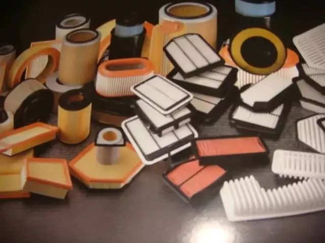

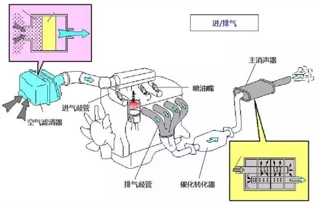

3、空气滤清器
空气滤清器就像发动机的防毒面具一样,将空气中悬浮的灰尘、砂粒等对发动机有害的物质隔离在外,让发动机有更清洁的呼吸。 如果空气不经过滤清就被吸入气缸中,就会加速活塞组及气缸的磨损。较大的颗粒进入活塞与气缸之间,会造成严重的“拉缸”现象,导致发动机早期损坏。
汽车的空气滤清器一般有惯性式、过滤式和油浴式3种,轿车大多采用纸质过滤式,大型货车一般采用惯性式,如果使用条件特别恶劣,就使用油浴式的。一般每隔5000公里保养一次,10000公里更换。如果环境灰尘非常大,就要缩短更换时间。
