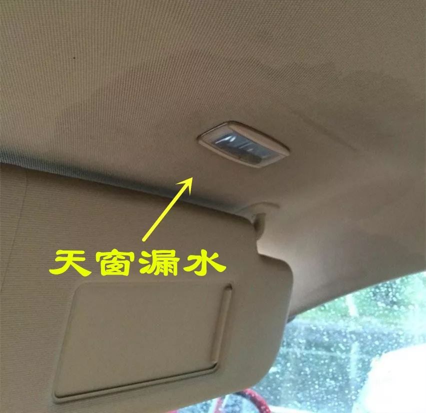

这种情况一般都是汽车上的排水孔堵了,具体堵塞的部位可以从漏水的位置判断出来,一般在顶棚上漏水是由于天窗排水孔堵塞造成的,如果是副驾驶脚垫底下有水是由于发动机舱排水孔堵塞造成的。

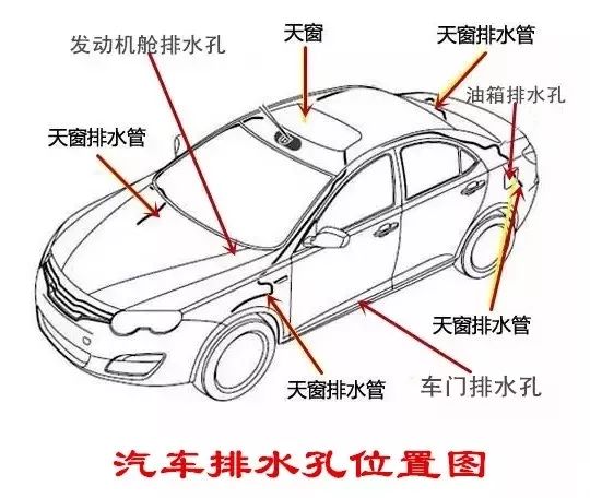

由于汽车需要在室外行驶和停放,在遇到雨雪天气时,雨雪就会在汽车上堆积,如果不及时排出水就会渗入到车内。因此汽车在设计和制造时,会预留一些排水孔和排水通道,以便将这些水及时排出车外,这些排水孔通常在发动机舱前风挡处、天窗内侧的四个角落里、前后车门的下部、油箱盖内、后备箱备胎底部,前后大灯与车身翼子板的缝隙处。如果某个排水孔堵塞了,相应的部位就会发生漏水现象。一般最容易发生堵塞的地方是发动机舱及天窗处的排水孔。

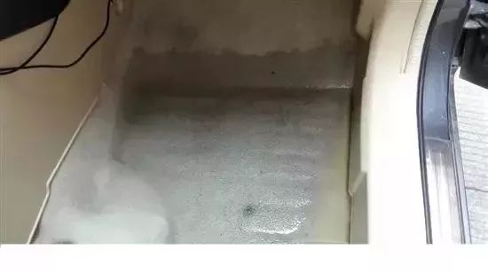

发动机舱排水孔位置一般都在前风挡雨刷两侧,左右各一个,它可以将水排到两侧翼子板的后面。由于汽车的空调进风口一般都是在发动机舱的右上角,与发动机舱排水孔位置很近,所以当这个排水孔堵塞后,积水就会通过空调进风口浸入到乘员舱,最明显的现象是副驾驶座位下的脚垫变湿了,或者在这个部位有积水。

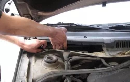

发动机舱排水孔堵塞的主要原因是落叶和淤泥。这个部位在前风挡玻璃的下面,是一个藏污纳垢的好地方,因此很容易堵塞。它的清理比较简单,我们把发动机舱盖打开,然后再拆下后部的装饰板,就可以看到这个排水孔了。我们首先把落叶等杂物清理干净,然后用一根铁丝插入排水孔并反复的抽动,就可以把排水孔疏通开了。为了检验疏通的效果,我们可以将一盆水倒在这里,如果水顺利的流下去了,就说明这个排水孔不堵了。
天窗排水孔位于天窗的四个角落,一般有四个,下雨时雨水沿着导槽从前后排水孔经A柱/C柱最终由车底排出。如果某个排水口堵塞了,雨水就会在这个部位淤积,时间长了就会通过天窗的密封条渗入到车内,把顶棚打湿;如果是隐藏在A柱/C柱中的排水软管脱落了,就会出现A柱/C柱部位漏水的现象。

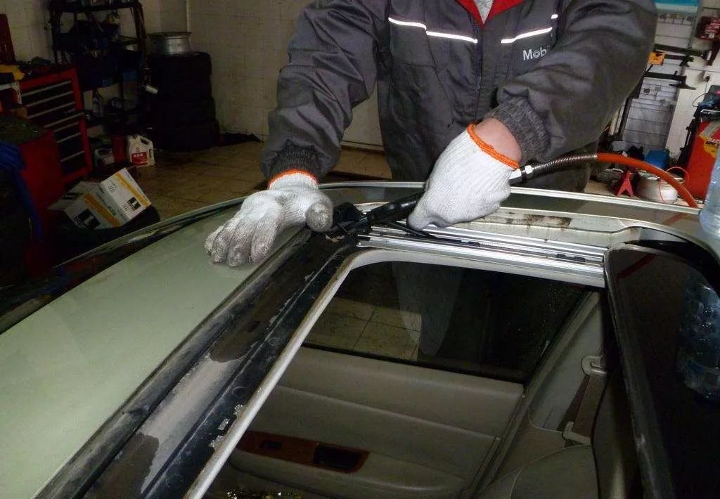

天窗排水孔堵塞的主要原因是淤泥,特别是在灰尘较大的地区这个排水孔很容易堵塞。天窗排水孔的清理相对是比较麻烦的,它的下面一般都连接一段软管,如果直接用铁丝等硬物进行疏通会造成软管破裂或脱落,那就更麻烦了。通常的做法是将高压气枪调至较低的压力向里面吹,反复几次就可以吹开。然后我们可以用注射器检验清理的效果,将针筒装入清水,通过导管插入天窗排水口内,快速的将针筒内的清水注射进排水孔,如果水顺利的流下,就说明疏通好了。
