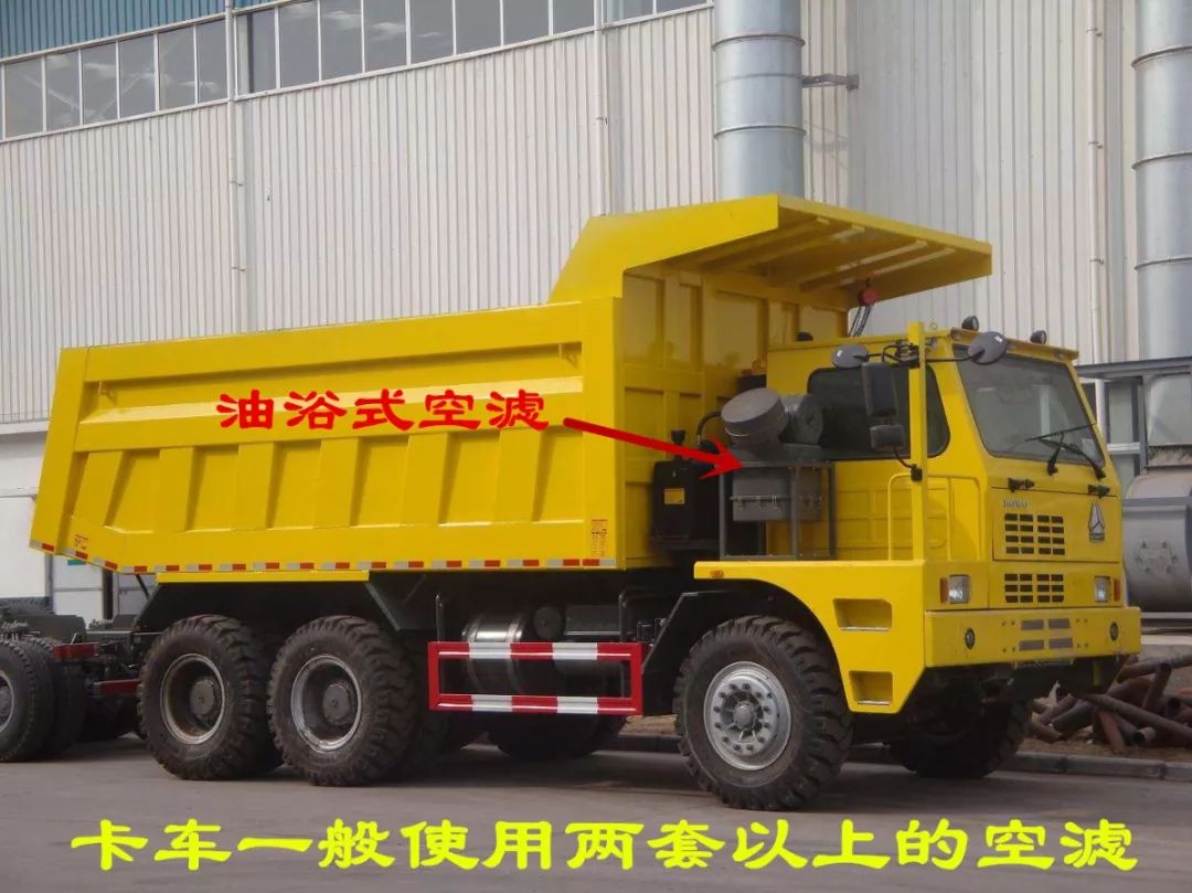

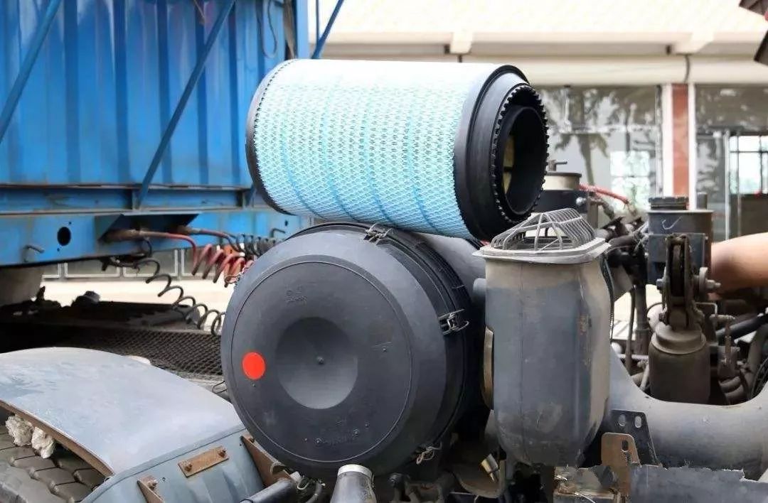

首先告诉大家的是,使用两套空气滤芯的车型是非常多的,我们在路上看到的卡车和工程机械几乎都是两套空气滤芯,并且也不都是纸质的。有些车型严格算起来空气要经过3~4次过滤,还有一些在特殊地区使用的越野车也要使用两套空气滤芯,以防止空气中过多的灰尘和杂质进入发动机。对于普通的家庭乘用车来说,只用一套空气滤芯就足够了。

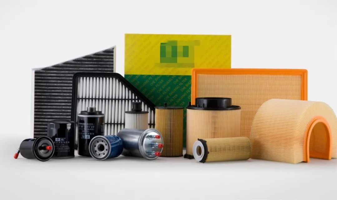

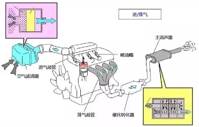

汽车上常用的空气滤清器一般有过滤式、惯性式和油浴式3种,根据不同的使用环境和作业条件,我们可以选择不同的空滤类型,也可以使用多级过滤。

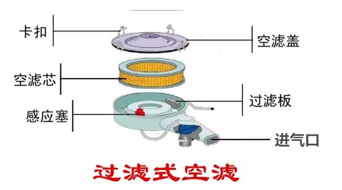

过滤式就是使空气流过金属滤网或滤纸等,将杂质阻挡并粘附在滤芯上。绝大多数的过滤式空滤都是纸质的,也有部分车型使用比较简单的海绵或钢丝网,在轿车上还有一种油性空滤,它是在细密的钢丝网上喷涂了一层油脂,过滤效果比纸质的更好。它的优点是结构简单,维护保养方便,进气阻力小,缺点是过滤效果有限,如果空滤破损了灰尘就会直接进入发动机。这种型式的空滤对于绝大部分轿车和轻型车已经足够用了,即使只有一套空滤,也可以将空气中绝大部分的灰尘和杂质过滤掉,发动机的安全是有保障的。如果再安装一套空滤,反而会使进气阻力过大,发动机充气效率下降,动力性会受到影响,另外两套空滤也会占用过多的发动机舱空间,布置起来更加局促。

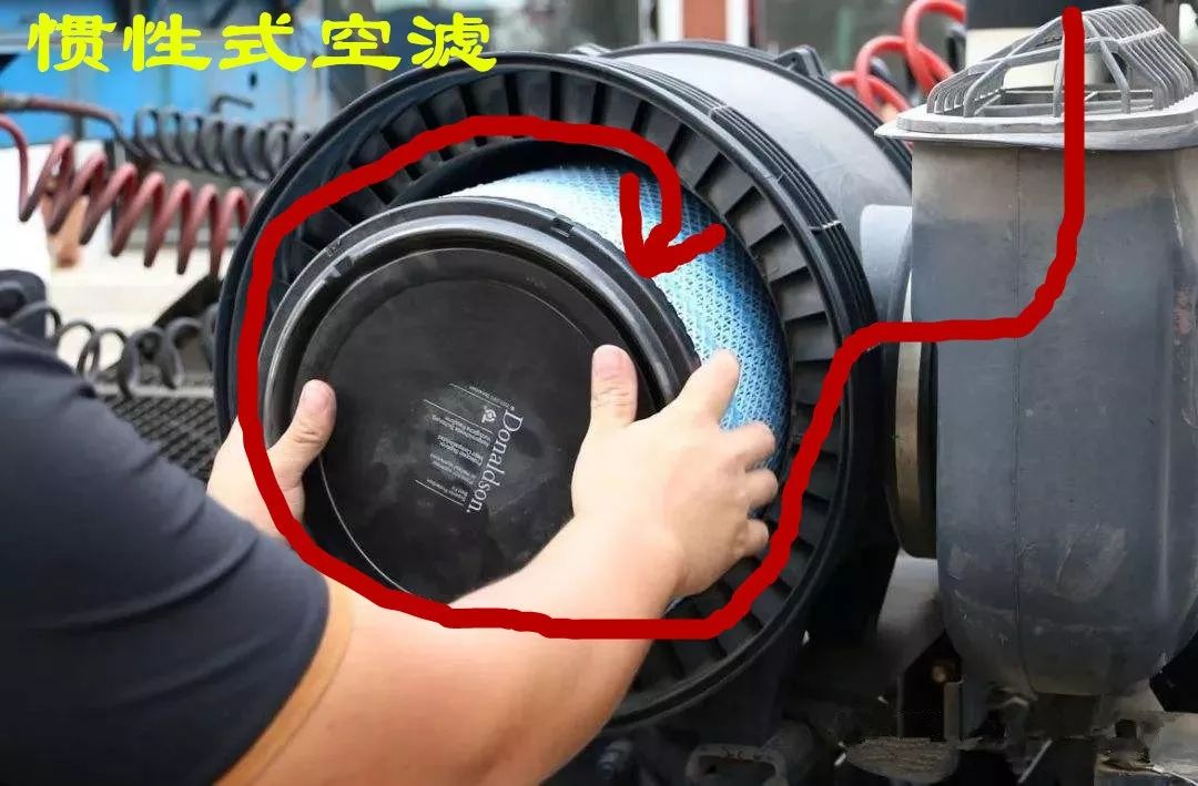

所谓的惯性式就是使空气在进入滤芯之前,通过一段较长的并且弯度很大的管路,空气在这里面流通时,会发生急转和旋转运动,此时由于杂质的密度比空气的密度大,在离心惯性力的作用下能使杂质从气流中分离出来一部分,得到预过滤;然后再通过普通的过滤式空滤进一步过滤,空气中的杂质基本都会清除掉;如果有必要,还可以再加装一套过滤式空滤,使过滤效果更好。这种型式的优点是结构简单,过滤效果较好,不影响发动机进气,缺点是对于特别恶劣的环境还是应付不来。这种空滤大部分应用在公路行驶的卡车上,部分灰尘较大的地区使用两套空滤以保证过滤效果。

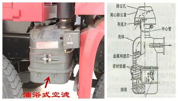

如果汽车的使用环境非常恶劣,比如在灰尘很大的矿山、建筑工地、冶金工厂等区域使用,普通的空滤很难将空气中的杂质清除出去,这就要用到油浴式空气滤清器了。这种型式的空滤在底部设有机油盘,利用气流急转冲击机油,将杂质分离并粘滞在机油中,而被激荡起的机油雾滴随气流流经滤芯,并粘附在滤芯上。空气流过滤芯时能进一步吸附杂质,从而达到滤清的目的;第一层空滤一般都是钢丝网状的,在它的后面还会经过一套纸质过滤式空滤,以起到更好的过滤作用。它的优点是过滤效果非常好,缺点是结构复杂,进气阻力较大,需要经常保养,占用的空间也较大。它一般只在自卸车和工程机械上使用,其它车型应用的比较少。

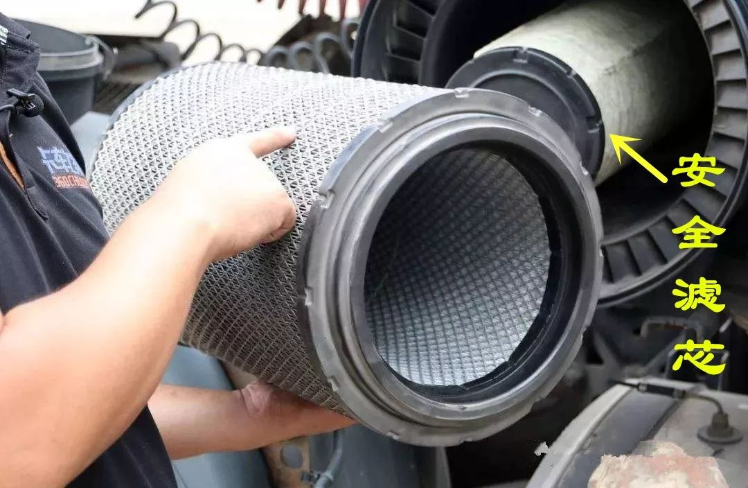

在卡车的过滤式空滤当中,为了防止空滤破损导致不经过滤的空气直接进入发动机,还在空气滤芯的里面又加了一层安全滤芯。它一般都是用一层无纺布制成的,过滤效果并不好,但是如果外层空滤破损了,它还是可以挡住大部分的颗粒物。如此算来,空气从进入进气管开始,需要经过惯性式过滤、油浴式过滤、普通滤网过滤、纸质滤芯过滤、安全滤芯过滤这五道关口,几乎就不会含有杂质了。
