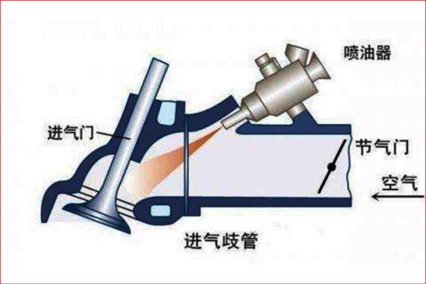

如上图所示,喷油头设置在进气歧管中,一般是挨着进气门附近安装,这种形式的好处是油气混合路径相对较长,燃油系统供油压力较低,燃油供给系统相对负荷较小,相对故障率也比较低。

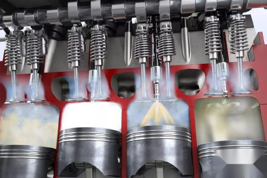

缸内直喷则是将喷油头设置在气缸中,燃油直接喷射到气缸内,早期的柴油机就采用缸内直喷的喷射形式。这种布置因为油气混合路径较短,所以在燃烧室内的设计方面需要下更多功夫,以达到较好的涡流,才能使油气混合更加均匀,燃烧更加充分。
现代汽车采用缸内直喷技术的一般会单独设置高压供油管路,很多车型都是有凸轮轴尾端设置凸轮来驱动高压油泵,以达到缸内直喷需要的压力。

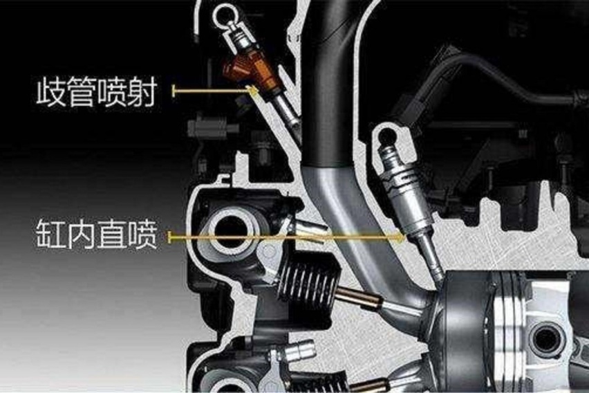

随着汽车技术的发展,技术达人们当然耐不住寂寞,有些车企就尝试将歧管喷射和缸内直喷结合起来,扬长避短,以达到更好的动力输出、更高的燃油经济性,更低的尾气排放,这就衍生出了“歧管喷射+缸内直喷”的混合喷射系统,俗称“双喷射技术”。
如上图所示,发动机每个气缸设置了两组喷油头,其中一组为歧管喷射,另外一组为缸内直喷,这样也就需要设置两组供油系统,其技术更复杂,成本也更高。
歧管喷射+缸内直喷结合当然是利用两者的优点有效结合,以达到更好的效率。
目前丰田日产大众奥迪通用等品牌旗下都有采用歧管喷射+缸内直喷的混合喷射形式的机型。
