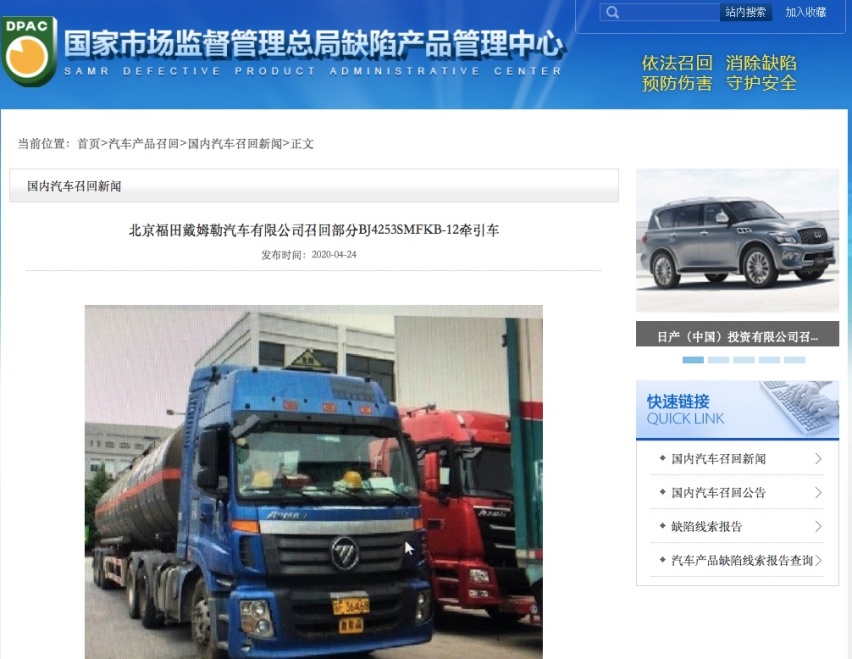

日前,北京福田戴姆勒汽车有限公司根据《缺陷汽车产品召回管理条例》和《缺陷汽车产品召回管理条例实施办法》的要求,向国家市场监督管理总局备案了召回计划,决定自2020年4月24日起,召回2012年-2013年期间生产的BJ4253SMFKB-12牵引车,共计1276辆。
本次召回范围内车辆由于设计工况与实际工况不符,造成车架右侧油箱托架部位开裂,影响车辆的承载能力,存在安全隐患。北京福田戴姆勒汽车有限公司将为召回范围内车辆免费加装车架加强板,以消除安全隐患。
本次召回活动是在国家市场监督管理总局启动缺陷调查情况下展开的。受调查影响,北京福田戴姆勒汽车有限公司决定采取召回措施,消除安全隐患。 北京福田戴姆勒汽车有限公司将通过授权经销商以挂号信、电话等方式通知用户,安排免费维修事宜。

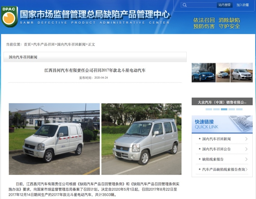

日前,江西昌河汽车有限责任公司根据《缺陷汽车产品召回管理条例》和《缺陷汽车产品召回管理条例实施办法》要求,向国家市场监督管理总局备案了召回计划。决定自2020年5月1日起,召回2017年8月22日至2017年12月14日期间生产的2017年款北斗星电动汽车,共计3503辆。
本次召回范围内部分车辆由于供应商制造原因,制动主缸硬度不满足使用耐久性要求,可能造成缸体内壁过早疲劳磨损,制动液会从磨损处泄漏,导致制动主缸建压异常甚至失效,从而引发车辆制动性能下降甚至制动失灵,存在安全隐患。江西昌河汽车有限责任公司将通过分布在全国各地的昌河特约服务站及北汽新能源售后服务站,为召回范围内的车辆免费更换改进后的真空助力器带制动主缸总成,并对真空管、真空泵进行检查,如有异常则一并更换真空管、真空泵,以消除安全隐患。
本次召回活动是在国家市场监督管理总局启动缺陷调查情况下开展的。一段时间以来,国家市场监督管理总局缺陷产品管理中心收到消费者关于此问题的缺陷线索报告。收到报告后,国家市场监督管理总局立即部署总局缺陷产品管理中心对上述问题开展缺陷调查和评估。受调查影响,江西昌河汽车有限责任公司决定采取召回措施,消除安全隐患。 江西昌河汽车有限责任公司将通过挂号信等方式通知相关车主,车主可到最近的特约服务站对车辆进行检查、修理。

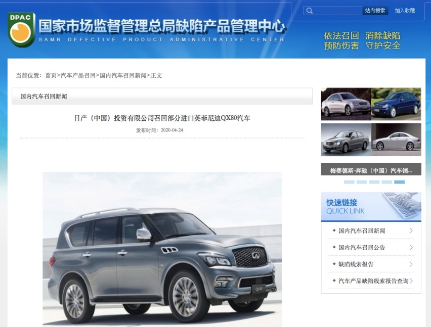

汽车召回事件四:日产中国召回进口英菲尼迪QX80
日前,日产(中国)投资有限公司根据《缺陷汽车产品召回管理条例》和《缺陷汽车产品召回管理条例实施办法》的要求,向国家市场监督管理总局备案了召回计划。自2020年5月18日起,召回2010年7月30日至2012年10月9日生产的部分进口英菲尼迪QX80汽车,共计2075辆。
本次召回范围内车辆,由于驾驶员安全气囊模块内的气体发生器火药填充过量或不均匀,安全气囊作动时存在异常展开的风险,可能会致使乘客受伤,存在安全隐患。日产(中国)投资有限公司将通过东风英菲尼迪汽车有限公司,对召回范围内车辆免费更换改善后的驾驶员安全气囊模块,以消除安全隐患。 日产(中国)投资有限公司将通过东风英菲尼迪汽车有限公司,以挂号信等形式通知相关车主召回事宜。
