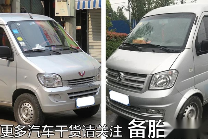

微面使用的机械转向无助力,方向盘重
首先就是:转向系统有不同,就会导致方向盘的轻重不一样。
经济实惠微型面包车:五菱之光,神车;东风小康,创业之王,使用的转向系统就是机械转向,没助力的,方向盘天生就很重。

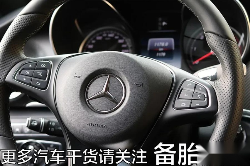

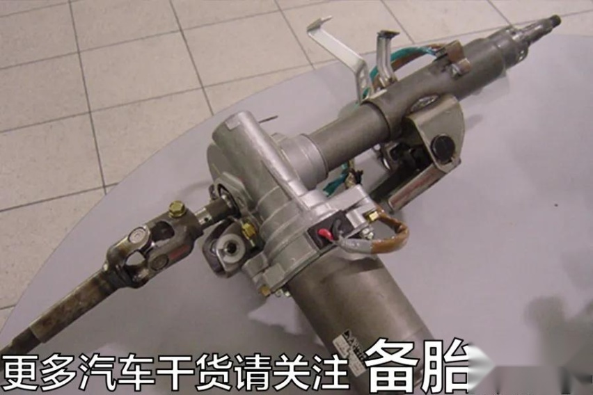

目前多数车用电动助力,轻重由厂家标定
目前的家用车,如果都把它搞得那么重,就没有人买了,毕竟还有女司机的,对不对?力气没有那么大。
所以说,转向系统用电动助力的或者其他液压助力的也开始越来越多了。
目前在售的大众、奥迪、奔驰,大部分的车型都是用电动助力的。
电动助力是相对比较智能的,转向的时候,系统是把车速信号、方向盘扭矩值和行驶方向这些数据,全部都给到控制模块,算一算。
然后再得出助力的大小和方向,发送给伺服电机来进行转向的。
电动助力就有点像:拿着麦克风在那边说话,你说了一句话,人家一算:“「哦」对面有60个人听,距离150m。”然后一个喇叭,信号传出去,「huang」一声就出去了。
光靠嗓子吼,吼到这么远,叫没有助力。电动助力就是给你一个喇叭,给你一个麦克风,传过去了,是不是就轻松了?喉咙不会破掉了。
采用电动助力系统的车型,转向相对会比较轻便,方向盘是偏轻的,但是到底轻多少?这个看调校倾向的。

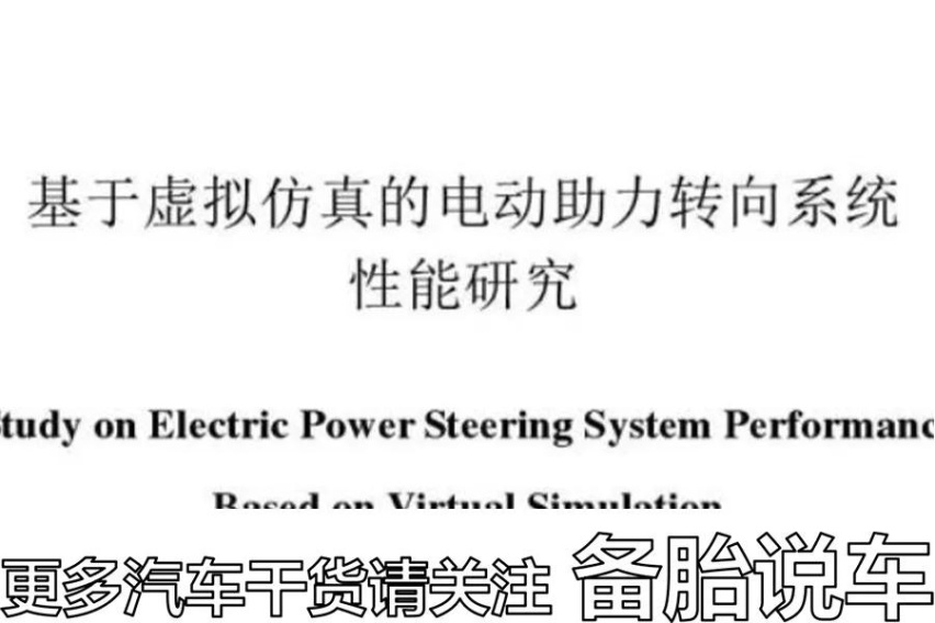

石家庄铁道大学有硕士论文,《基于虚拟仿真的电动助力转向系统性能研究》里面对转向轻便性有个描述。
轮胎转一样的角度,方向盘要用的力越小,轻便性也就叫越好。
我国是有国标的,QC/T 480-2000里面有一个对转向轻便性的评价标准的,就好理解了,力矩值越接近4和5的中间,它的评分就是越高的。

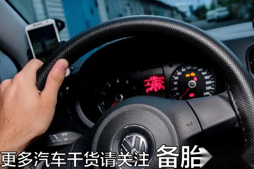

这也是比较好理解:助力太小,方向盘就比较重,开着很费力,那要什么助力呢?
助力太大,方向盘太轻,一个手指头掏得很厉害,上高速的时候抖了一下,整个车子「唰」飞出去了,也不安全。
各个厂家的调校倾向就不一样了,因为理解不同,就有可能造成部分车型完全不一样的感受。

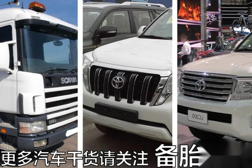

还有一些是液压助力的,大多数都是用在大货车、大客车、大型SUV上面的。
家用车也有,比如说:丰田的普拉多、兰德酷路泽什么的。
为什么?它们太重了。用电动助力是需要很高的功率的,所以就只能用液压助力了。
以前的小轿车,用液压的也好,用电子的也好,它们都有得选,刚才我说的那些比较重的大型车,它没得选,电动的玩不转。

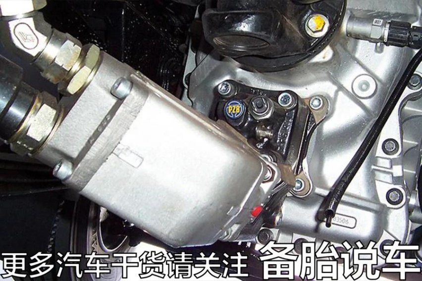

液压助力的原理就是:从发动机那边借了一部分的转速来推动液压泵,「嗯」一推,力气不就来了吗?就能实现轻松一点的转向了。
液压助力的缺点:导致方向盘过重
听起来电动助力和液压也差不多的,无非就是:一个是从电把动力搞来,一个是从发动机上面把动力搞来的。
但其实用起来不是这么回事情,液压助力因为原理的问题,低速或者原地转向的时候,方向盘有可能会过重。
天津理工大学有论文,《电动液压助力转向系统性能的研究与分析》上面讲:车速和助力力矩成反比。
简单讲就是:车的速度越低,转向需要的力气就越大。
车子在原地不动或者低速行驶的时候,发动机转速是比较低的,转向就需要力量大,助力就供不应求了,方向盘就重了。

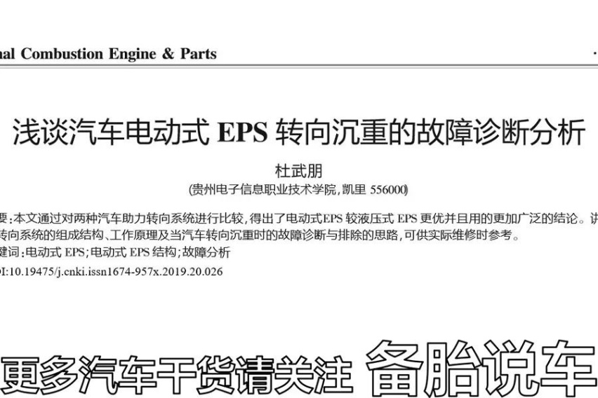

期刊《内燃机与配件》上面有论文,《浅谈汽车电动式EPS转向沉重的故障诊断分析》上面,讲了很多关于方向盘太重的原因。
说几个给你听听:左右前轮胎压不一致,打方向也会有问题;前轮定位角不准、转向器缺油、轴承故障。
你要是觉得重,去检查的时候,刚才我说的那几个,可以让老师傅重点看一下。
