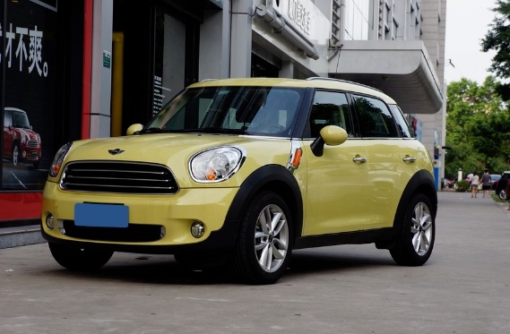

鼠哥,20年老粉了,手里目前有辆11款mini countryman 1.6L one,想卖了换一辆14款的525Li,不知道值不值入手,有没有什么通病,同价位还有什么选择?
2011款是countryman的首款车型,one是当时的最低配,1.6L自吸,落地30万左右,现在车况一般的车商收车价也就是9-10万左右。

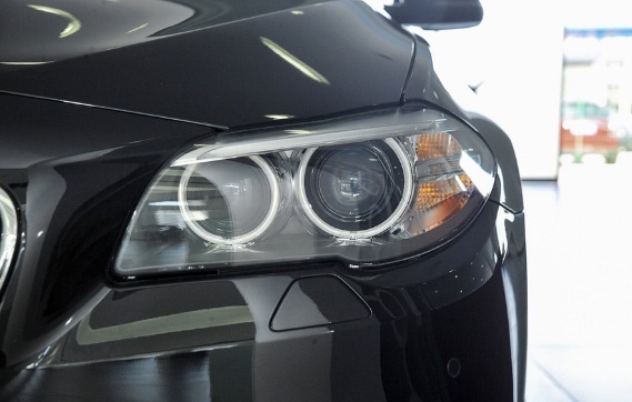

中期改款的差别不是很大,动力系统和底盘没变化,外观上也是一些细节变化,第一次在5系上引入了宝马的套装设计,有了更多的选配,增加了主动安全配置。因为F10的销量确实不错,中期改款没有必要大刀阔斧。

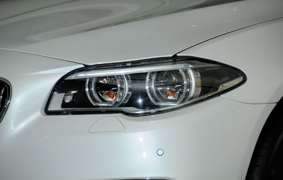

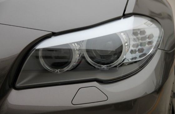

老款“蜂窝”转向灯
2014款低配氙气大灯
2014款高配LED大灯

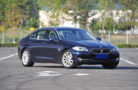

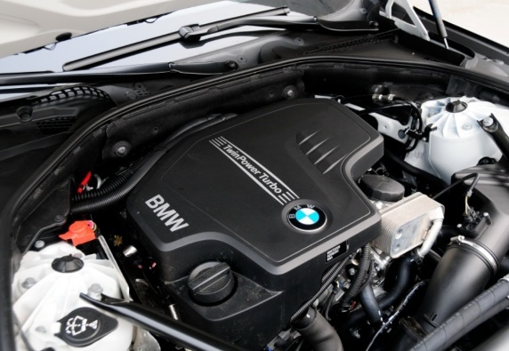

发动机代号N20B20,2.0T涡轮增压,和前期的3系用的是一样的发动机,匹配采埃孚的8AT变速箱,最大马力218匹,峰值扭矩310牛·米,百公里加速7秒出头,平均油耗11L左右。

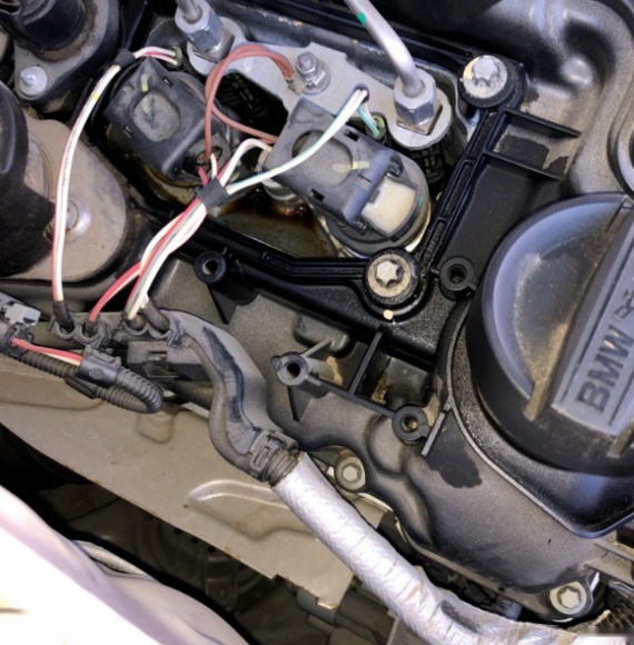

至于它的通病,气门室盖80%的几率会漏,正品宝马的象征。另外油底壳、电磁阀、真空助力泵都有可能漏油,如果这些全让你碰上了,维修费大概要1.5万左右。
轮毂氧化严重,轮毂变形,以及原厂的普利司通轮胎容易鼓包、开裂,6年车龄轮胎寿命也到了,所以买车时还要准备四条轮胎的钱。

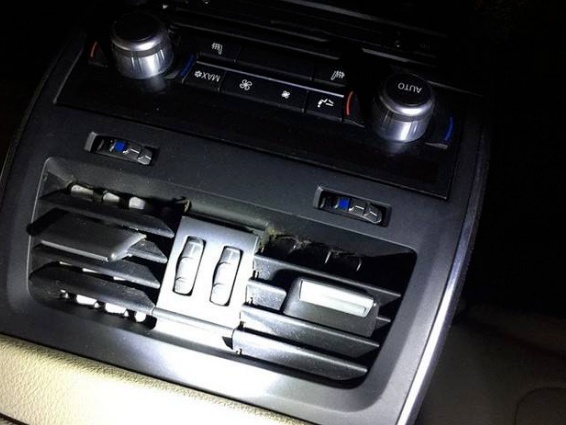

最后就是空调的设计缺陷导致的车内异味大,温度越高异味越大,得经常做空调的清洗,要注意一下。

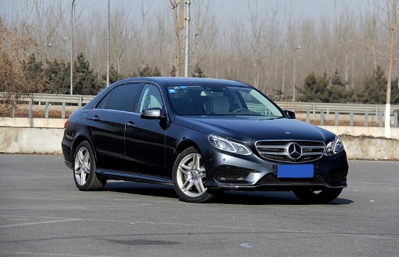

其实这个价位的C级车BBA中5系确实不错,5系、E级差不多买到2014款前后,相比之下5系更均衡,那个时候E级的内饰也不好看,A6L差不多能买到2015、2016款,但是质感、面子确实不如5系。

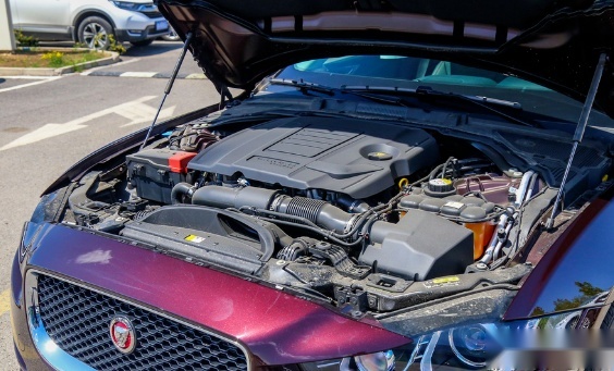

鼠哥想问下近两年的捷豹XEL怎么样?想买个B级纵置后驱的车,bba烂大街了而且基本都有硬伤,Q50L技术又比较老旧,美系不考虑,最近看到XEL发现价格已经很低了,想知道这车有什么硬伤吗?发动机用的是福特的机头吗?250p的二手车20内能不能买到车况好的?谢谢
捷豹的保值率确实不行,大家常说的七折虎八折豹。XEL是进口XE的国产加长版,20万之内现在买不到的250匹马力的车型,大概要22-23万左右,但是200匹的还是能买到的。
之前捷豹路虎用了好长时间福特家的发动机,但是从2018款的车型开始开始,捷豹路虎就用上的自主研发的2.0T发动机,没有再用福特的ecoboost2.0T了,从此腰杆都直了,再也不用看人家脸色过日子了~
发动机代号PT204,分高低功两个版本,200和250匹马力,匹配采埃孚的8AT变速箱,百公里加速7.5秒左右,低功版综合油耗10L左右,高功版多1L左右。
虽然和3系用的是同样的变速箱,但是调教真的是差了一大截,变速箱低速行驶时顿挫,还有拖拽感,这是必须接受的事实。

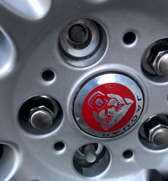

缺点是轮毂螺丝质量不好,容易断裂,换螺丝需要更换前轮的法兰以及轴承,总共费用几千元。

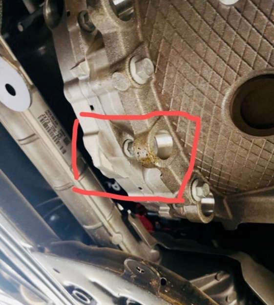

另外还有发动机和变速箱连接处漏油,应该是曲轴后油封的问题,和发现神行一个毛病。

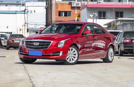

实际上按你的要求来说,还能看看ATS-L,2017款2018年上牌的时尚版,18万以内能搞定,换装了8AT变速箱,279匹马力,缺点还是变速箱,毕竟是通用嘛~

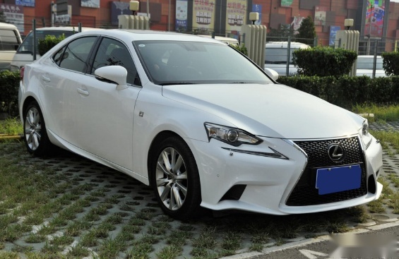

日系可以看看2013款的雷克萨斯IS250,2.5L V6自吸,208匹马力谈不上激情,只能说是够用,13万公里以后可能出现烧机油的情况,需要大修发动机,其他的没什么了,优点就是保值率非常坚挺。

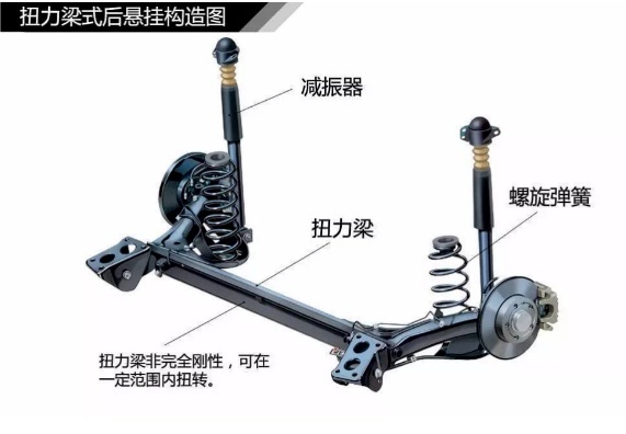

有一种扭力梁,叫做法国车的扭力梁。早期的法国车都不爱用独立悬架,就是扭力梁,但是让人佩服的就是人家的扭力梁都调教的很舒服,包括质感和操控都很不错。
到了C5已经用上了多连杆式独立后悬挂,舒适性还是得到了家族遗传,再加上C5的座椅也非常舒服,整车的舒适性确实很高。而且6、7年过去了底盘的质感也比较好,不用太操心底盘方面的整备。

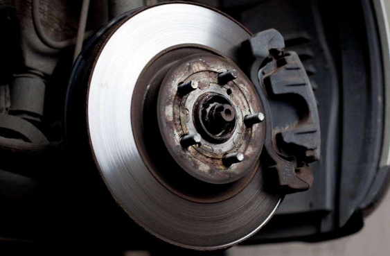

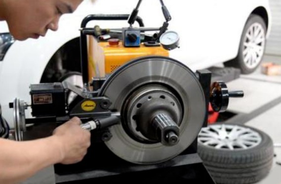

老鼠老鼠,求救!我有一个13年的蒙迪欧,现在跑高速,跑的时候没有事,但是一轻踩刹车的时候,整个车的抖动非常非常严重,去4s店呢,让我换一套刹车盘片,你说他是不是在坑我,求救!求救!
我发现一个现象,因为现在网上的段子特别多,所以大家去4S店修车都怕被坑被骗,或者说是过度维修之类,导致了维修师傅和你说什么你都觉得他可能在骗你,其实不用这么紧张,还是要相信专业的维修技师的。
你这个问题就是特别明显的刹车盘表面不平导致的,可以选择换一套刹车盘或者是重新打磨一下刹车盘的表面就可解决的。

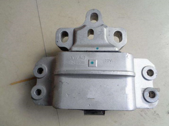

机脚垫
第一种:怠速抖动
比如说D挡模式下踩着刹车整车抖动,这是正常的现象。但要是挂在N挡的时候也抖,握着方向盘都能感觉到阵阵酥麻,甚至伴随着内饰异响,那就可能是发动机机脚垫需要更换了。

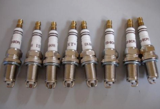

火花塞
第二种:加速抖动
急加速时感觉车抖动的厉害,可能是点火系统和喷油系统的问题。更换火花塞、高压线圈或者喷油嘴就可以解决问题。

第四种:刹车抖动
这就是我们刚刚说到的刹车盘不平整,如果确定刹车分泵没问题,更换或者是打磨刹车盘基本都能解决。
