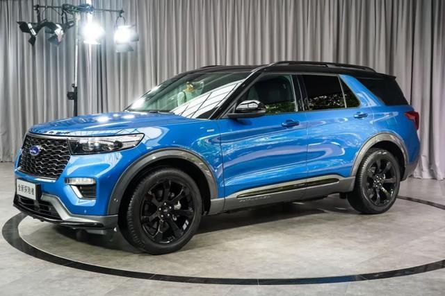

▲那个地方(前轴至翼子板与前门接缝、大致的Dash to Axle距离在外观上的表现)比较长的新探险者,非常符合笔者对于高级车的审美需求

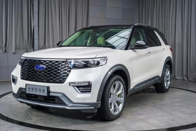

▲全新探险者也是福特中国继锐际之后再一次推出中国市场专用前脸设计的车型,审美这种非常主观见仁见智的问题放在一边不发表看法,老美自己的媒体可是又一次发出了疑问:中国版的脸好像比美国版高级一点嘛

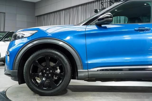

▲来我们再来回味一下纵置后驱高级车头上21寸大轮子前后钣金的比例,前悬(Front Overhang)控制在了890mm左右,相比奥迪新款Q5L的910mm还要好不少,相比大把横置前驱咸鱼SUV更是无需多言

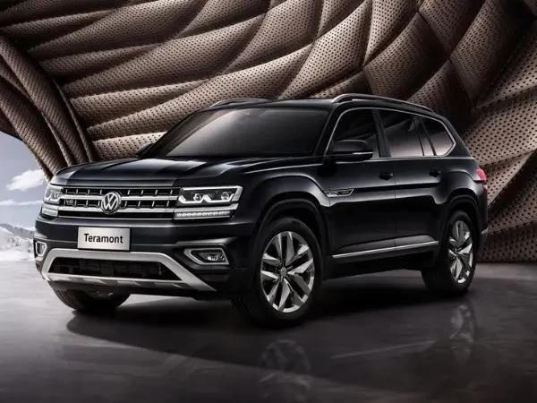

这里面最明显的影响自然就是腿部空间与二三排后的行李箱空间。这里我要挑两台大家耳熟能详的车——车长与六代探险者的五米车长相近、但采用横置平台的三排座SUV大众途昂与凯迪拉克XT6,来进行一下对比参考,选用的数据则是两家合资公司的外方与福特在北美市场公布的内部空间数据,包含三排腿部空间与三排后行李箱空间;
▲大众MQB平台目前的尺寸极限——途昂
首先比较途昂,作为大众集团横置发动机MQB平台目前的尺寸巅峰,途昂可谓占尽了拉长拉大横置平台空间的优势,一排腿部空间途昂还是比探险者要少近4厘米,二排腿部空间途昂相比探险者也要少近4厘米,只有三排腿部空间途昂反超近4厘米,那么在二排位置调节得当的情况下,采用纵置平台的探险者居然与横置平台拉大拉长的途昂打出了平手;

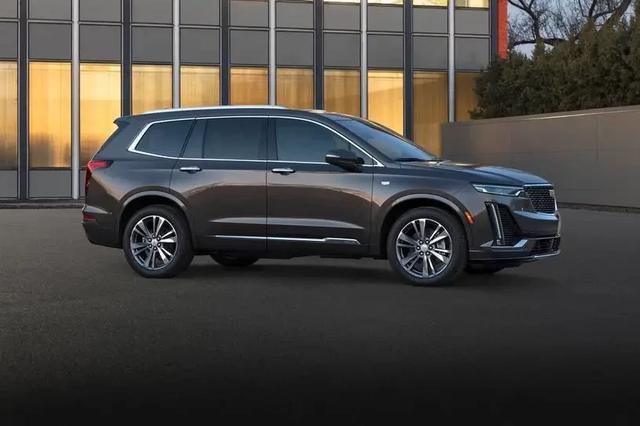

再来看通用集团旗下的凯迪拉克XT6,作为通用最大横置平台——C1平台上的豪华品牌车型,它与雪佛兰新开拓者、别克昂科旗一起在上汽通用国产。一排腿部空间XT6相比新探险者有4.6厘米的差距、二排腿部空间XT6与新探险者持平、三排腿部空间新探险者多出7厘米左右。
行李箱空间上新探险者也有一定优势,一排后多出258升、二排后多出136升、三排后多出159升。
这样看来,全新六代探险者不但能满足“上层建筑的高级需求”、也能实现“三排座SUV的基本空间需求”——这是既能做帅气魅力大叔,又能胜任超级奶爸的节奏。
▲出自C1平台上的凯迪拉克XT6

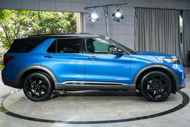

首先是外观比例上的经典后驱设计,侧面尤为明显,拥有长车头的同时,还由于纵置后驱平台带来的设计可能,将前轴尽可能前移,造成前悬短促、前轴至防火墙(Dash to axle)这一经典车设计中极为强调的长度更长,视觉效果上即前轮距离前门与前翼子板的接缝更远,同时前悬短促也带来了车辆接近角更大、作为SUV车型的通过性能更佳的好处,还有前挡风玻璃向后倾斜的角度与腰线上扬、车顶微微向后向下收形成的视觉重心比例后移,这是豪华品牌惯用的营造造型高级感的手法,全新福特探险者全都用上了;
▲从侧后方角度看全新探险者尤其能够观察到经典后驱比例设计的气势,视觉重心向后拉伸,静态视角都会有动态蓄势待发的感觉

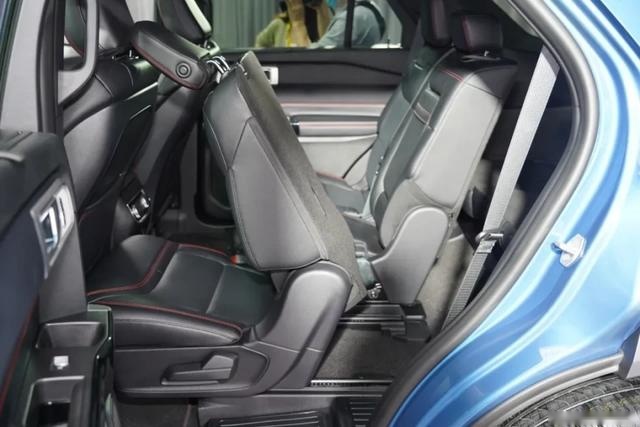

▲用数据证明了全新探险者的内部空间足够之后,再来看看实际座椅前翻设计的实用性,此前在锐界上进入后排时最受诟病的脚步横向空间已经被大幅改进
