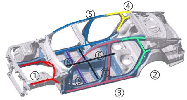

图注:红旗H9的9H超强笼式车身
随着消费者对安全性的注重,越来越多的车企也开始在车身架构上用心,像是红旗H9,通过纵梁和B柱以及门框等部位进行结合,足足形成了9个H形的组合架构,极大地提升了车身安全和抗变形,带来更出色的全方位保护,也尽可能的在小剐蹭小碰撞时候降低维修成本。
