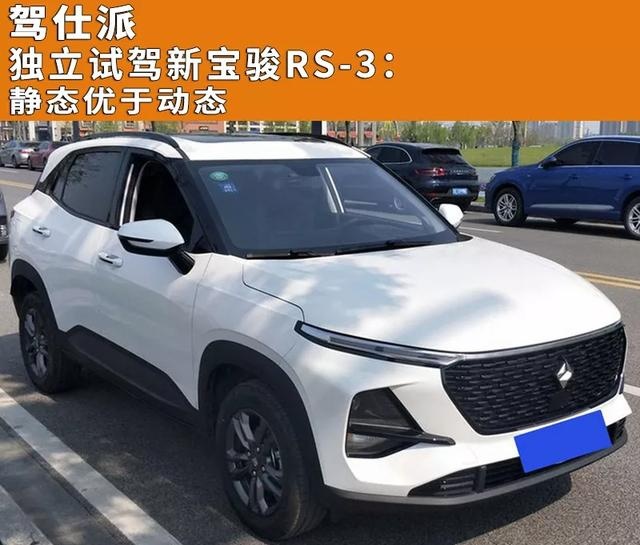

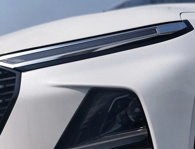

宝骏510当年走量惊人,设计就是基石,那套在Jeep自由光上被吐槽的六眼大侠经过改造,在宝骏510上效果爆炸,可以说宝骏510挽救了这种分体式大灯设计。RS-3在外观设计方面也是下足了本,日行灯变得更简洁,光带式的设计更有科技感,下方的大灯区域线条比上一代更平直锋利,黑色的大灯周围装饰条加上黑色的中网酷感十足。前脸设计依旧是高分。
侧面我最喜欢的是车顶部分的设计,在经历了各种隐藏B柱、C柱、熏黑车顶之后,这一抹白色车顶就是挑拨你依旧疲劳的审美神经的那道光。当然侧面并不是尽善尽美,下方的黑色装饰件本意可能是想增添一些SUV的气息,但从前方看去突出车身太多且缺乏层次感,显得突兀粗鲁,与这么一台精致小车的气氛格格不入。

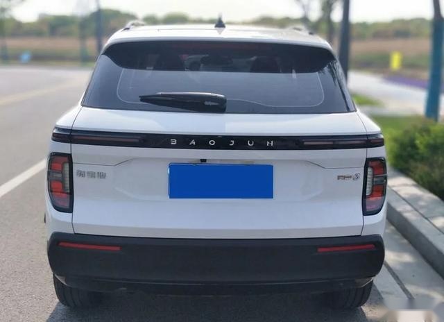

车尾就比较僵硬了,贯穿式灯带是时下流行的设计,这一部分倒没什么问题,然而贯穿灯带下方的那一个内凹的型面我就久久不能接受了,尾灯非常窄的纵向排列的设计让这一区域看起来更加怪异。尾部下方很短,好处是有一个比较大的离去角,同时尾部较高让整车有一点俯冲感,劣势就是让后悬架露出过多,同时不是很宽的轮胎没有车尾的遮挡显得有点单薄。

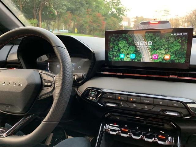

坐进车里,首先方向盘跟随RS-5换成了最新的样式,3、9点的型面抓握感可以给到8分的高分,如果再能提升一下材质的触感那就可以打出9分了。组合仪表采用了7寸液晶屏幕,两侧稍显单调,只数显了转速和时速,对于驾驶感的营造有些欠缺。这块屏幕重点的中间部分,主要用来显示智能辅助驾驶的一些场景画面,显然品牌主打的科技比驾驶氛围更受重视。中控屏幕的尺寸在这台不大的车里足够撑场面,细边框的设计绝对加分。空凋出风口直接通过一个红色饰条的连接有了贯穿的效果同时运动感拉满。空调调节则保留了实体按键和拨杆的设计,实用性点赞。

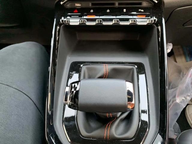

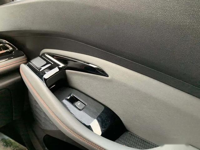

7字型的挡把抓起来不算十分舒适,有些咯手,倒是和内饰整体风格很搭,考虑到自动挡车型的挡把每次开车也就用那么几下,牺牲一些抓握感满足视觉效果也不能算大问题。内开门把手同样采用了一种比较别致的向上拉起的方式,之前印象中只有法拉利的某款车型有类似的设计,非常前卫的一项设计,不过位置有些偏前,也有些阻挡了门窗升降开关的操作,新颖有余实用性不足。

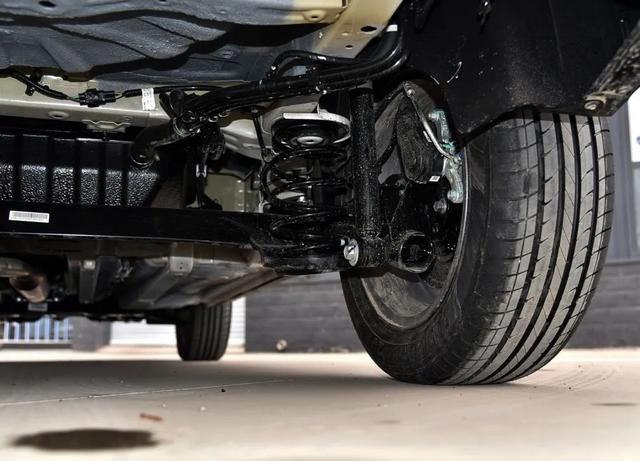

冲击感方面,对于路面的小鼓包和凹坑衰减得比较彻底。一般使用扭梁后悬架的车型在经过单侧车轮冲击时会有比较明显的跳动感,但是RS-3相对处理得较好,普通的冲击幅度都不会让驾驶员过于明显的感觉到这种跳动。而大冲击的表现就显得比较生硬了,在悬架行程较大时会冲击到悬架的缓冲块——RS-3的悬架行程不长导致冲击到缓冲块的时机稍早,于是带来了这些生硬的感受。此外车身俯仰和侧倾的幅度控制不足,在颠簸路面时车辆的晃动幅度稍大,阻尼感也不是很足够,如果能增加一些阻尼让车辆的运动更缓慢,同时削减一些幅度的话那么底盘舒适性会上一个台阶。

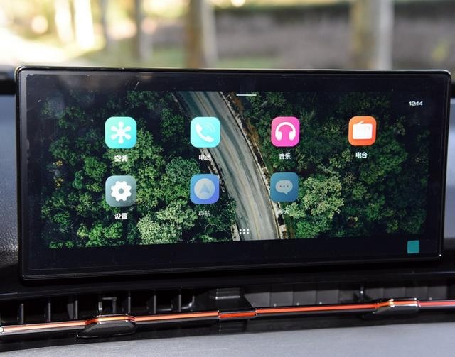

智能部分还是这台车的主打。新宝骏的车联网之前我们已经在别的车型上面体验过,与其余车企着力于提升车机计算能力不同,新宝骏车联将运算都放在了手机端,车辆上的屏幕只是作为显示之用。这让车机运行的速度第一次跟上了我们习惯的已经很完善的手机系统速度,语音识别终于不用再放慢语速,指令也可以连续发出,不用等待漫长的运行时间。但问题也还是老样子,这个系统有一些BUG,需要一个比较长的过程进行完善,我遇到过两次手机连接不上的情况,在导航过程中也出现过闪退的现象。另一个弊端就是这套系统有很多免唤醒语音功能,这是主打宣传的部分,但是在正常行驶过程中车内交谈的时候,语音系统时不时就会进入,有时甚至没有说话语音系统也会触发。
笔者的几个朋友对这套车机则是褒贬不一,喜欢的认为既然手机已经很成熟,且发展迅速并没有必要在车辆上再从头来过一次;不喜欢的就觉得手机只要开发一个语音控制软件加个手机支架就能取代这样的车机。从成本考虑上来说我还是属于前者,没必要在花了几千元买来手机之后再买单一个还不如手机的车机。
