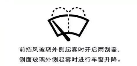

1、车外起雾
起雾原因:车内外温差大,车外水蒸气碰到冷的玻璃凝结成小水滴,此时“雾气”在车窗外侧。
除雾妙招:车外起雾多发于夏季,出现此种情况时车主应当升降车窗,开启雨刷。此外夏季开空调要记得调整出风口方向,避免仪表台两侧出风口直吹车窗。

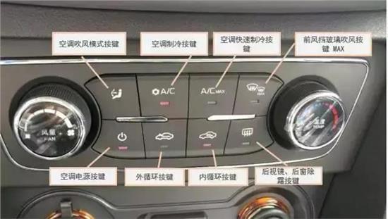

空调除雾:
第1步:打开空调后,开启除雾模式;
第2步:开启外循环模式(外循环有助于车内湿气排除,除雾更快,若车外湿度较大或空气质量不好也可用内循环)。
