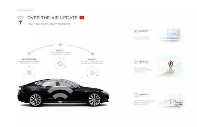

OTA,全称Over-the-AirTechnology,翻译过来即空中下载技术。对于此,百度上是这样解释的——指通过移动通信(GSM或CDMA)的空中接口对SIM卡数据及应用进行远程管理的技术。
举个简单地例子。众所周知,我们的手机每隔一段时间,系统都需要进行一次升级,升级过后,手机的UI界面,BUG,以及娱乐系统都会得到一定的改善,而这个系统升级也就可以看作成一次OTA。
但是,相比于手机,汽车上的OTA技术则要高级的多。除了一些常规的娱乐系统升级之外,车辆的动力系统、制动系统、电池管理系统等所有跟车辆行驶有关的软件,都可以进行升级。比如特斯拉,在经过几次OTA后,可以直接让刹车距离整整缩短了6米,百公里加速也从5.2秒缩短至4.7秒,这放在以前是不可想象的。

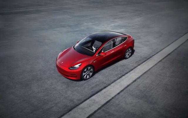

其实,这样的案例的也并不少见。在Model 3刚刚上市的时候,很多车主反馈model 3刹车行程很长,后来特斯拉虽然通过OTA解决了这一问题。但是,如果按照传统厂商的角度,这样的安全性问题,本应该在车辆上市之前就应该发现并解决,而不应该是把测试的工作交给用户来完成,也不是等到出现了安全问题,再通过OTA来解决。
