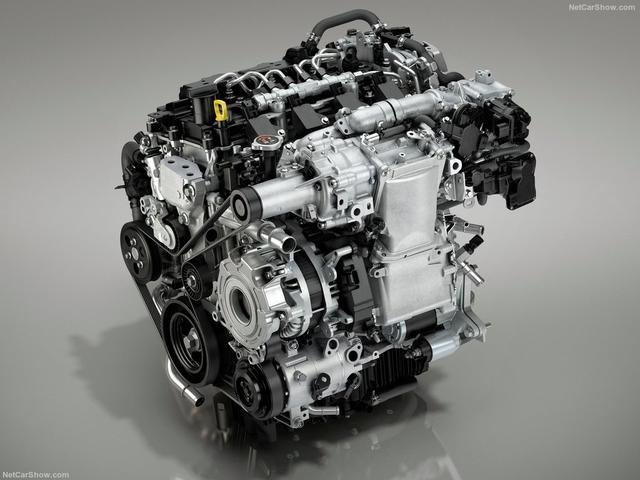

三:汽油是怎么实现压燃的呢?

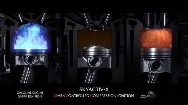

首先,马自达的初心是想要用更少的油,走更远的路。因此它们想要在燃烧的时候喷更少的油。但是实际上,空燃比(空气和燃料的比值)是有极限的,在火花塞点燃的情况下,空燃比的极限在14.7:1,这个比值再高的话,汽油太稀薄,很难被点燃。那么如何提高空燃比呢?马自达的工程师想到了柴油发动机,它的压缩比36.8:1,而燃烧非常充分。那么何不让汽油也压燃呢?这个话说来简单,但是要做到稀薄燃烧,马自达花费了大量的研发成本。
四:为什么只有马自达用压燃技术?
其实很多厂商都尝试过汽油压燃技术,比如奔驰、通用和现代,但作为量产技术的,目前只有马自达一家。这是因为马自达认为,当发动机的效率高到极限的时候,它与电动车产生所产生的污染相差无几。而其它的厂商,都将精力用在混动和电动上面了。
五:压燃技术会不会很容易发生故障?这个发的动机挑油么?
正如大家所担心的,汽油压燃式发动机很难保证稳定性,因此马自达保留了火花塞。实际上,这台发动机共有三个工况“火花点火”“火花控制压燃点火”和“压燃点火”,三种方式各司其职,不但控制住了压燃点火的噪音和爆震问题,还让发动机永远都在最佳燃效区工作。至于挑油的问题,大家完全不用担心,它和一般的直喷发动机无异。
