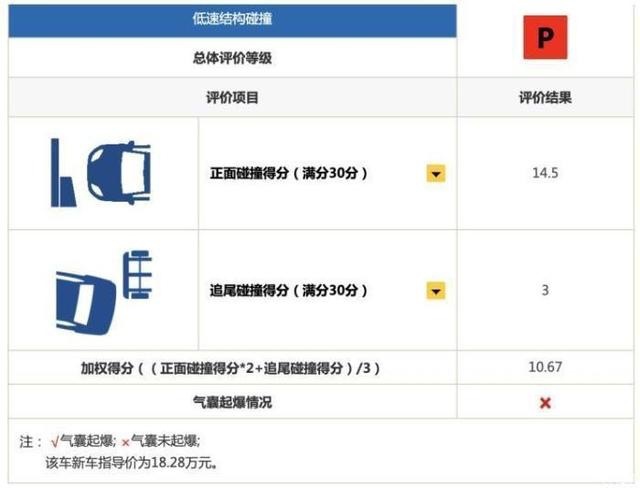

【1】思域侧面碰撞成绩不如宝骏510?

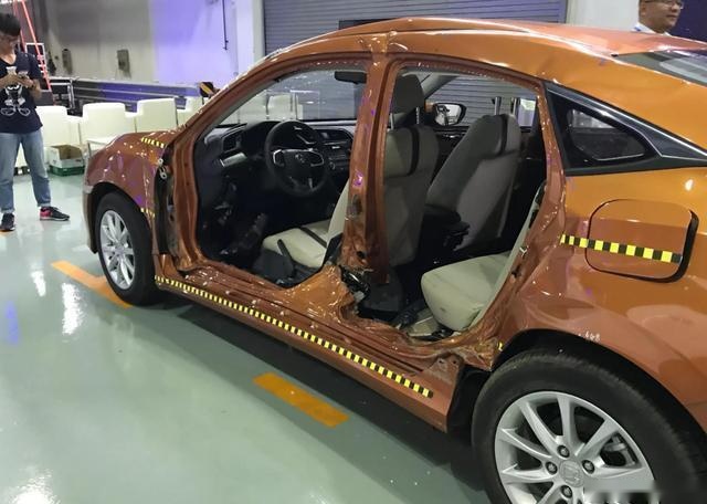

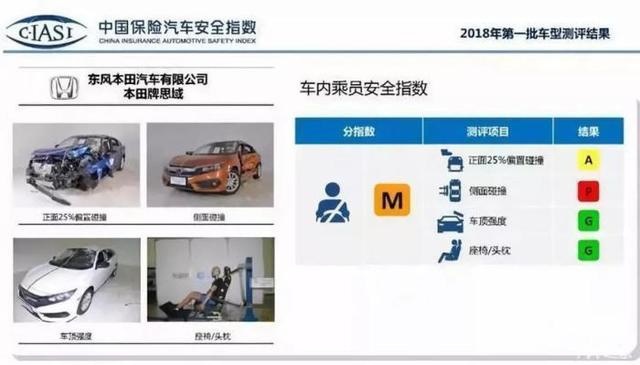

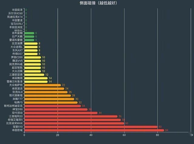

在2018年的中保研碰撞测试中,东风本田思域的B柱撞断,成为中保研历史上,侧面碰撞成绩最差的车型。就连宝骏510这种廉价的车型,侧面碰撞成绩都比思域好,通过下图的榜单我们可以发现,后五名的车型中,本田思域是唯一的一款合资车,也是唯一的一款主销车型售价12万元以上的车型。
为什么东风本田思域的侧面碰撞成绩差呢,原因就是东风本田为了降低成本,使用了很差的车身材料。通过下图碰撞之后的图片我们可以发现,东风本田思域的B柱已经折断了,并且侵入了驾驶舱。这要是在实际的交通事故中,对乘员舱几乎是没有起到保护作用的。
而且我们还发现,不管是美国市场的本田思域还是欧洲市场的本田思域,在当地的碰撞测试中,安全性表现都是比较好的。也就是说安全性差主要是发生在国产车型上。也就进一步证实了东风本田思域的安全性差不是设计问题,就是生产过程中的偷工减料。
此外,本田思域正面25%偏置碰撞的成绩也不理想,只获得了A(良好),而不是G(优秀)。可以说本田思域在A柱和B柱的安全碰撞测试的成绩都不理想。

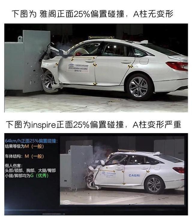

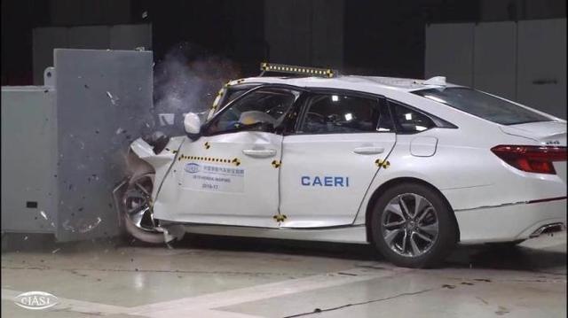

【2】东风本田INSPIRE正面碰撞A柱严重变形
2020年3月,中保研公布了本田INSPIRE测试评价结果,在正面25%偏置碰撞的测试项目组,A柱弯折严重。从下图的测试图片中,我们能明显的发现INSPIRE的安全气囊对假人头部起到了一定的保护作用,然而由于没有配备侧气帘,导致假人头部横向位移过度,撞到B柱。
此外在进行50km/h的侧面碰撞时,还是由于没有侧气帘的保护,前排假人头部撞向侧窗玻璃,后排假人头部撞向C柱,导致驾驶员头部运动保护获得差评。
通常情况下,一款车型在一个测试项目中获得差评,就已经是很差的成绩了。但是东风本田思域和INSPIRE都在正面碰撞,侧面碰撞的测试中没有获得最高成绩G(优秀),就很能说明问题了。

出事的两款车本田思域,本田INSPIRE同样都来自东风本田,而且INSPIRE与广汽本田雅阁是相同平台的车型,巧合的是雅阁也经历过中保研的碰撞测试。但雅阁的成绩就是比INSPIRE好不少。所以本田的安全性差,最终的矛头都直指东风本田。
