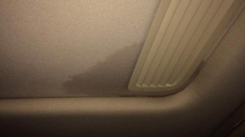

天窗漏水是我们最常见的汽车漏水现象,通常来讲,如果你发现爱车内车顶有水印,那就可以确定是你的爱车漏水了,如果是发现水往下滴,那说明问题已经比较严重。
天窗出现漏水的原因,主要有两方面,一是天窗排水口出现了问题,常见现象是灰尘、树枝树叶等堵塞,导致天窗排水口无法正常排水,从而导致雨水的内渗,这也是天窗漏水最常出现的问题。第二类问题则是胶条老化。
处理方法其实非常简单,如果是天窗排水口出现问题,只需到修理厂用气泵冲一下就能通,费用也就十来块甚至不要钱,如果是胶条老化的话,也只需要更换胶条即可,完全谈不上费钱费时。

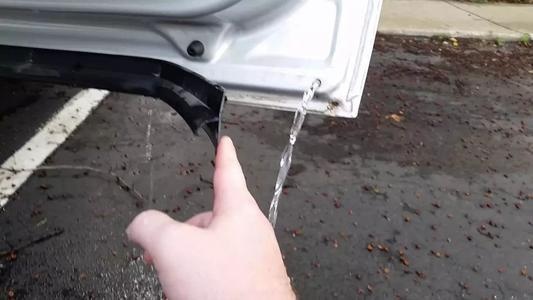

车门漏水这类问题一般只会发生在那些有一定年份的车型上,如果门板出现水渍,那就要自己留意一下。和天窗漏水思路相同,首先检查车门排水口是否被异物堵上,此外,如果防水条老化严重,更换防水条即可。

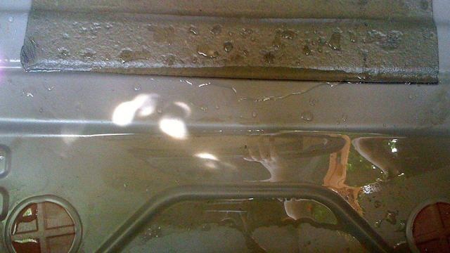

和前面两个漏水现象不同的是,后备箱容易出现的是积水问题。通常是因为雨水经过尾灯处流到了后备箱里,原因很简单——后备箱密封条老化,更换胶条即可。
虽然处理问题非常简单,但如果发生后备箱积水的话,由于结构的原因,这里的积水不太好清理,如果积水时间太长导致后备箱备胎槽发霉,那就可麻烦了。
