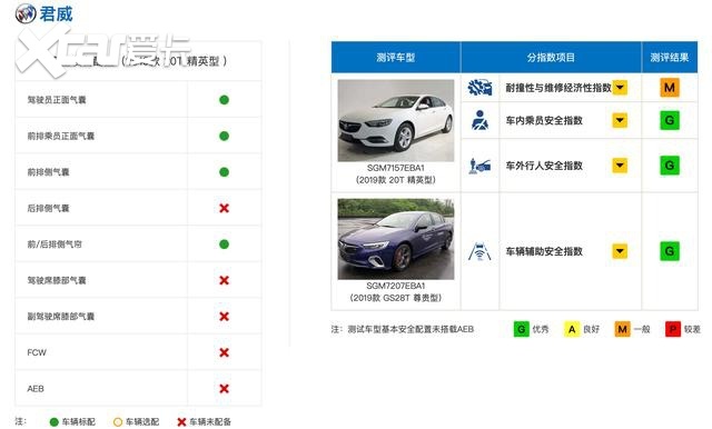

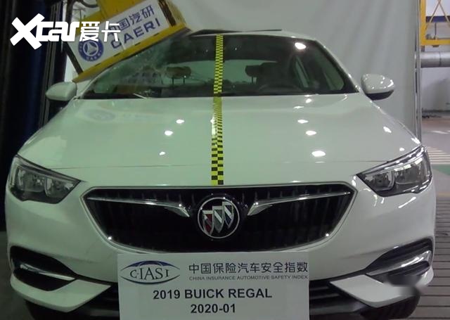

5月19日晚间,C-IASI中保研公布最新一期碰撞试验成绩,本期测试车型为上汽通用别克君威,这款车也是目前坊间关注比较高的车型。从中保研给出的成绩来看,低速碰撞总评为M一般、车内乘员安全指数为G优秀、车外行人安全指数为G优秀、车辆安全辅助指数为G优秀,总成绩表现不错,那么细分项表现如何?本文角师傅给各位看客大大们进行剖析。
前言:

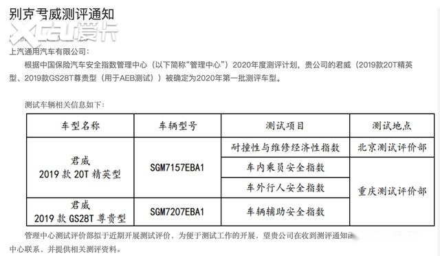

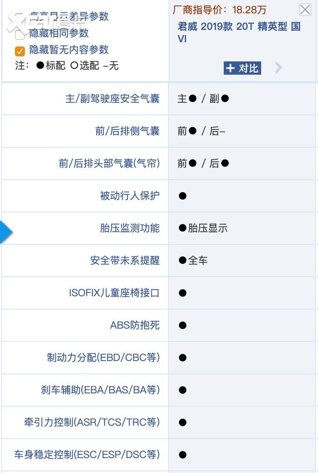

这次参加中保研碰撞测试的别克君威为抽检车型,参加结构安全测试的车型配置为2019款20T精英型,该车官方售价为18.28万元,是全系车型中的次低配。而参加车辆安全辅助测试的车型为2019款GS 28T尊贵型,官方指导价为25.98万,目前该款配置已停产。
从被动安全配置来看,即便是次低配车型,同样配有6个安全气囊,此外,该车具备有行人保护功能,因此在安全配置层面,君威做得还是比较完善的。

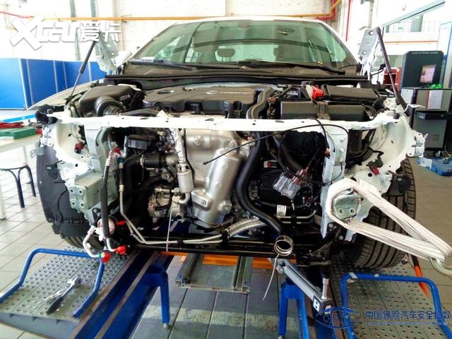

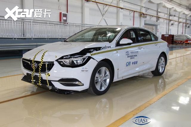

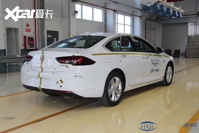

低速碰撞与维修经济性指数解析:

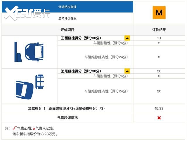

15公里时速低速碰撞,君威总评价得到M一般,这样的成绩还是不错的。从评分角度看,主要归功于尾部得分率,满分30分,尾部得分拿到26分,也是目前测试中成绩最好的。不仅尾部耐撞性得到满分,维修成本更是非常低,满分24分得到20分,按照中保研维修成本公式测算,尾部碰撞维修费用不到1万元。不过,车头就没那么好了,主要还是因为有行人保护机构存在,发动机盖会弹起。此外,水箱、纵梁都需要更换,即便没有LED大灯下,其车头维修费用也要超过2万元。

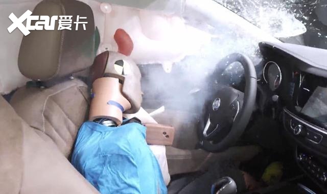

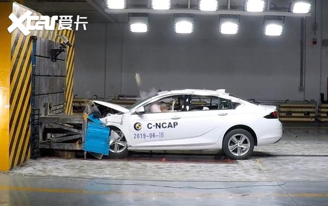

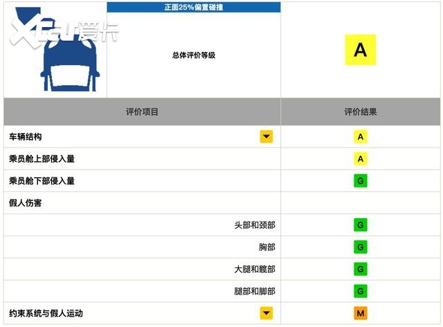

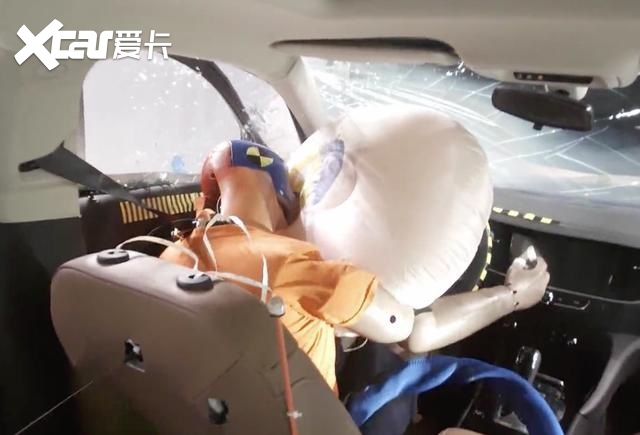

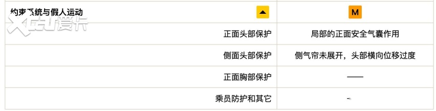

64公里时速的25%偏置碰撞下,君威最终总评为A良好。乘员舱在碰撞中有明显的形变迹象,其中A柱弯折明显,经过测算,乘员舱上部侵入量较多影响了最终评价,乘员舱腿部侵入量还可以,防火板没有过多形变,该部分评价为G优秀。不过,最为致命的是侧气帘没有弹出展开,回想之前君威参加C-NCAP试验时,在40%偏置碰撞中,侧气帘同样没有展开。这就导致假人头部扣分较多,因此这部分评价只能得到M一般。
君威在C-NCAP 40%偏置碰撞

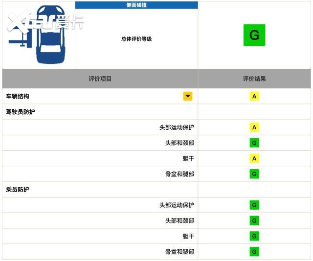

侧面碰撞解析:

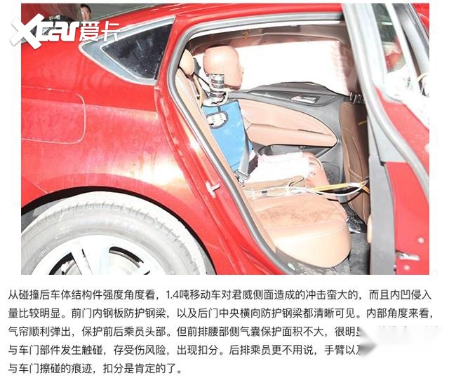

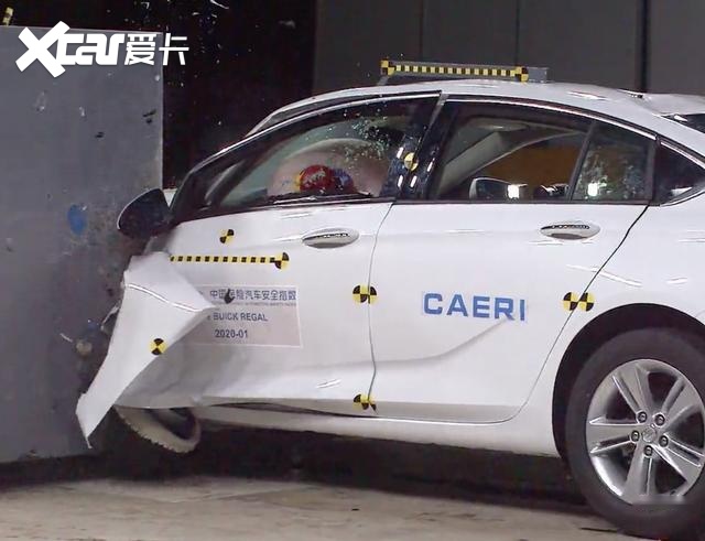

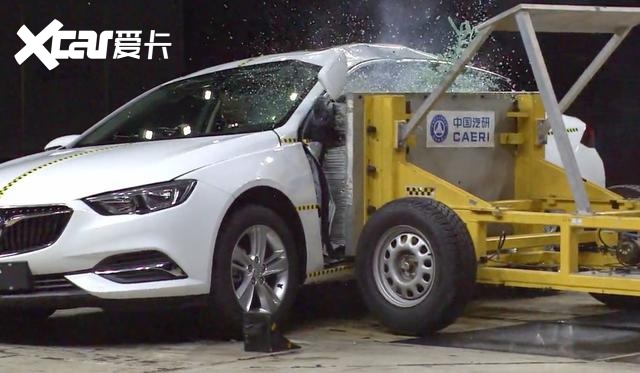

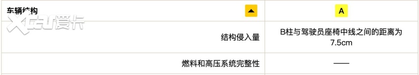

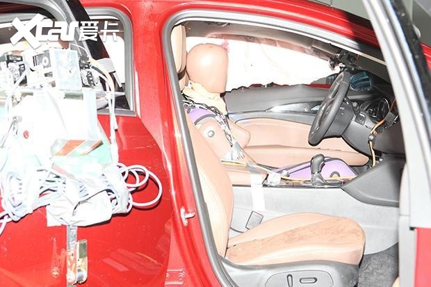

1.5吨移动车在50公里时速侧面碰撞下,君威最终评价为G优秀,但不要被这个评分懵逼双眼,细分项还是暴露出比较多的安全问题。首先是车身结构强度问题。侧面碰撞后,B柱与驾驶员座椅中线之间的距离为7.5cm,这个成绩真心一般。遗憾的是,美国IIHS目前还没有对新一代君威进行测试,而老款此项数据是14.5cm。可以看到目前国产君威的B柱强度是不足的。但得益于气帘保护,驾驶员保护评价中的头部和躯干得到了A良好评价,如果没有气帘,估计头部评价应该不会这么高了。说实话,君威气帘尤其前排防护面积真心小,从C-NCAP测试便能看出,在1.4吨移动车碰撞后,不仅侵入量明显,当时角师傅就指出安全气帘面积过小问题,似乎通用没有愿意调整的意思。
君威在C-NCAP侧面碰撞
角师傅对君威C-NCAP侧面碰撞后的评价

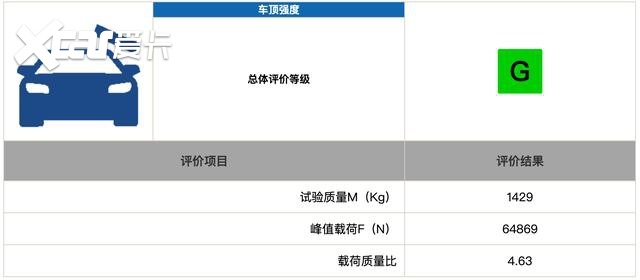

有意思的是,这一次车顶静压测试的是副驾驶一侧,难道说君威赶上了中保研随机抽测?关于这一点,目前中保研还没有回应为何在君威测试中测试副驾驶车顶强度。君威还是经受住了考验,副驾驶车顶载荷质量比达到了4.63,最终总评为G优秀。

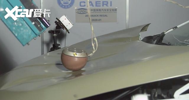

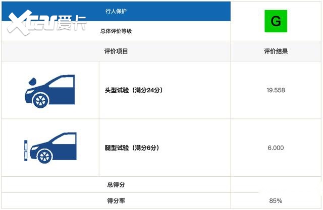

得益于前发动机盖行人保护弹起装置,君威行人保护得分率达到了85%,应该是目前中保研行人保护测试中成绩最好的一款车。

总成绩还是不错的,但是一些细分项还是暴露出一些问题。希望别克能及时改进君威侧气帘防护面积,更换供应商。此外,还要调整安全气囊起爆策略,侧气帘为什么不能在小面积偏置碰撞中进行起爆?难道工程师认为正面安全气囊能起到最大保护作用?还是觉得气帘面积过小,弹与不弹一个样?这种设计思想可是很危险的,希望及时改进。
