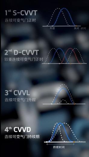

而即便是在起亚汽车的技术架构里,在围绕着气门线性变化这件事儿上,前前后后也经历了四代的发展,从最初的第一代S-CVVT连续可变气门正时,逐渐演变到第二代的D-CVVT双重连续可变气门正时,然后又有了第三代的CVVL连续可变气门升程,现在则是发展到了第四代的CVVD连续可变气门持续期。
概括而言,四代技术的升级,每一次的进步都是围绕着更加精准和更加高效的控制气门变化而展开的。

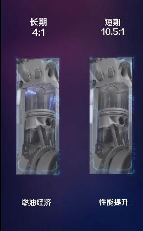

在阿特金森循环、米勒循环以及传统的奥拓循环之间切换的方式,也使得其气缸的有效压缩比,也就是我们此前说的膨胀比实现了在4:1到10.5:1之间的自由调整。在燃烧效果上,具备了与可变压缩比相同的效果。
我们可以更进一步的举几个例子。
从发动机的使用工况来看,采用了CVVD技术的起亚K5凯酷,在发动机处于低负荷的工况下时,CVVD技术可以将进气门的开启时间持续到压缩冲程的中后期,继而减少活塞的压缩阻力以实现更好的经济性。而在大负荷工况下,CVVD技术则可以在压缩冲程初期就关闭进气门,实现最大限度的增加燃烧的空气密度,以提升发动机的扭矩输出。这也就是实现了我们一直在追求的发动机的燃烧特性随发动机的负荷和运行工况实时调整的目的。

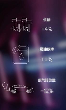

而所有围绕着发动机的燃烧所进行的改进,最终都落地到了经济性和排放性能的提升上。据了解,搭载CVVD技术的发动机动力性能可提升4%,燃油效率可提升5%,而尾气排放量可降低12%。

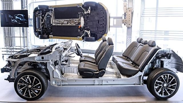

作为起亚全新一代的中级轿车,起亚K5凯酷基于起亚全新的i-GMP平台打造,这也是现代起亚汽车集团最新的模块化平台技术。
作为全新研发的模块化平台,i-GMP平台实现了最小化的新零部件开发,极大的降低了开发成本。与此同时,对于车辆的安全性、操控稳定性以及外观设计的友好性也大幅提升。所以我们现在看到的起亚K5凯酷,还确实呈现出一种均衡的跑车比例姿态呢!
