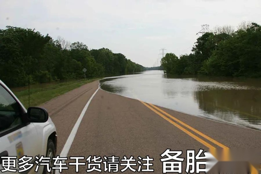

开车遇到了积水路段,最聪明的做法其实是绕路,因为车子进了水,修起来是非常麻烦的。
如果绕不开积水,水又不深,那可以开车趟水,但趟的时候要格外小心。

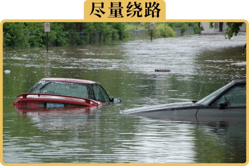

开车时尽量绕过积水路段
既然车子进水的后果很严重,那就尽可能还是绕路。

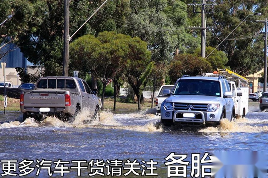

央视新闻频道在2014年9月5号的节目当中提到:入水要用最低挡,既能保证最慢的车速,又有最大的扭力推动车子往前。
在趟水的过程中,车子也不能太快,如果车子太快的话,怎么样?车头不就激起水浪了吗?
游乐园激流勇进有没有玩过?「哇」一个车子冲下来,两边水「哗」都这么起来了。
起来,水就越高,越高就又越有可能到你的进气口里面去,你就被呛到了,你的车子就被呛到了,就停在那个地方了。
这个水浪,其实有时候也是需要考虑一下的。
而且,你还要注意,有可能是你前面还有个车,车子开起来的时候,它不也是有水浪的吗?保持点车距,这个还是相对会比较重要一点的。
