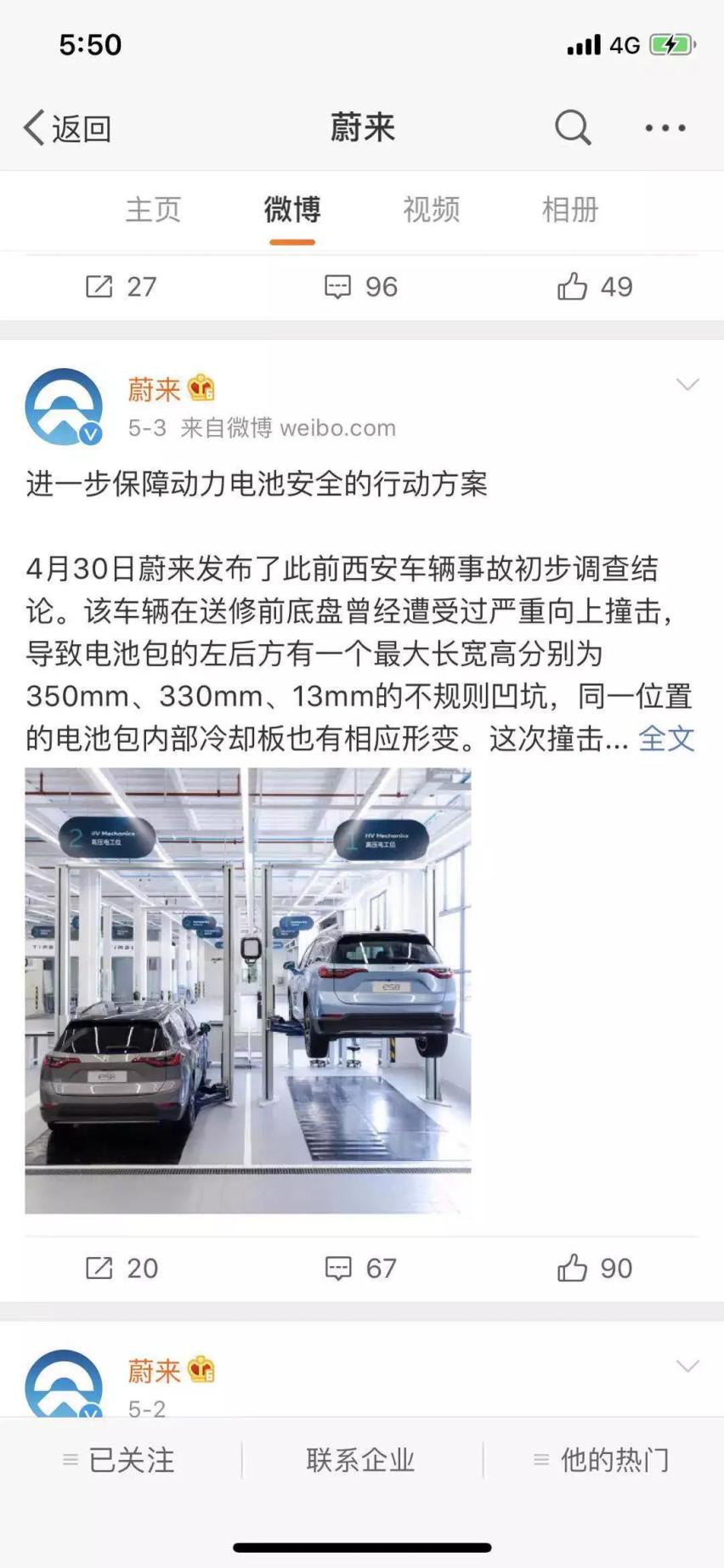

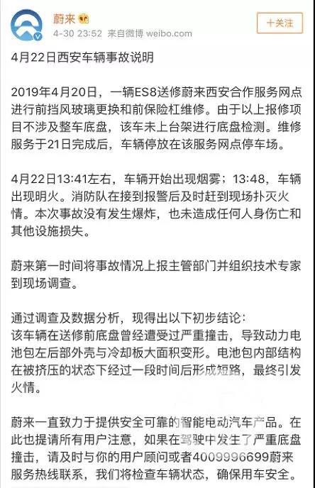

从事故原因上看,蔚来在4月30号发布了《4月22日西安车辆事故说明》,称该车辆在送修前底盘曾经遭受过严重撞击,导致动力电池包左后部外壳与冷却板大面积变形。电池包内部结构在被挤压的状态下经过一段时间后形成短路,最终引发火情。

蔚来则是在4月30日、5月1日、5月2日连发三条公告,从公布原因、解读事件再到调整措施,尽量全面地沟通解释。尤其是5月2日公布的今后措施,具有建设性。
措施包括今后只要车辆进厂保养或维修,一律增加以举升机将车辆顶起检视电池包底板的单独工作项目;强化车辆进站换电和一键加电服务中的电池包检查流程、增加技术辅助手段;日常开车过程发生底盘磕碰,拨打服务热线,服务团队将及时赶到进行专业检测。
最最重要的是——免费更换具有安全隐患的电池包:如果电池包曾经被撞击过,检查后发现确有安全隐患,蔚来会免费为车主更换同一规格的电池包,并对原来的电池包进行报废处理。

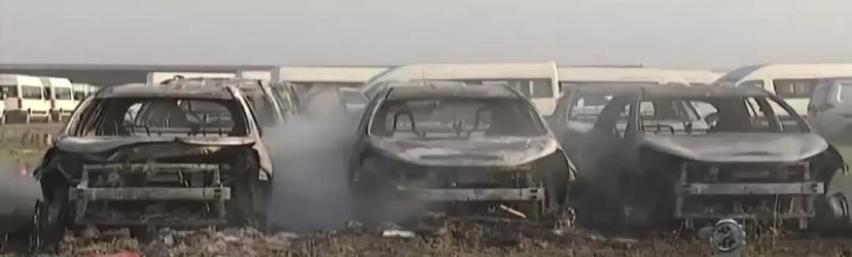

5月4日下午3点多,杭州九堡大桥南端靠近钱塘江边的一停车场内8辆电动汽车起火烧毁。与4月21日起四天连发四起电动车起火联系起来,公众无法对电动车起火现象视而不见,尤其是在新能源汽车飞速普及的当下。
