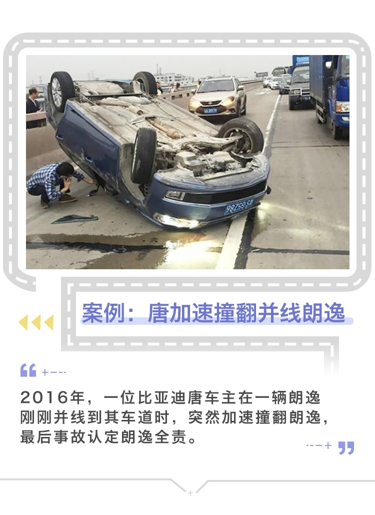

记得2016年,曾经发生过一起比亚迪唐故意加速追尾加塞并线车辆的事件,当时这位驾驶比亚迪唐的唐姓先生,突然加速把前方一辆大众朗逸顶翻。结果交警判定朗逸全责,因为朗逸是并线一方,碰撞时,朗逸还有一半车身在车道外,唐先生没有并线,在自己车道正常行驶。
后来记者采访唐先生,唐先生得意的说,之前已经“教训”过好几辆车,每次都是对方全责,没有一次失手,都是看好时机才撞。这件事在道德上,确实有“碰瓷儿”的嫌疑,但从法律上来说,唐先生又确实没有责任。
