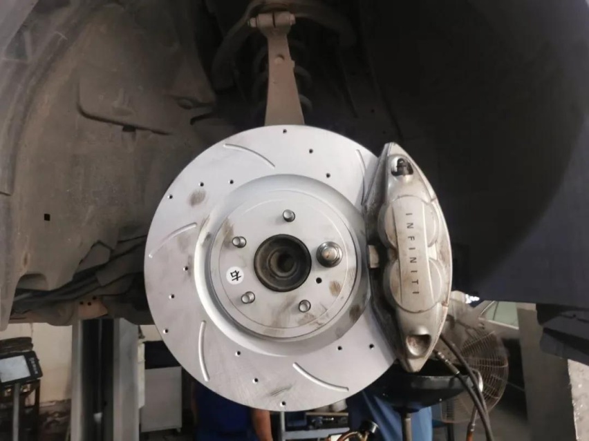

故障一:刹车异响
刚提完车没多久,这台车就开始出故障了。在天气凉或刚下完雨后,踩踏刹车时会有明显的异响,这个问题在我试车(包括交车时最后路测)的时候并没有出现。后来,我问了下其他车主,他们也都反映有这个问题存在,我觉得这是个普遍问题,也就没有深究,只是将问题反馈给4S店,在今年7月初,我已自费更换刹车盘来解决这个问题。

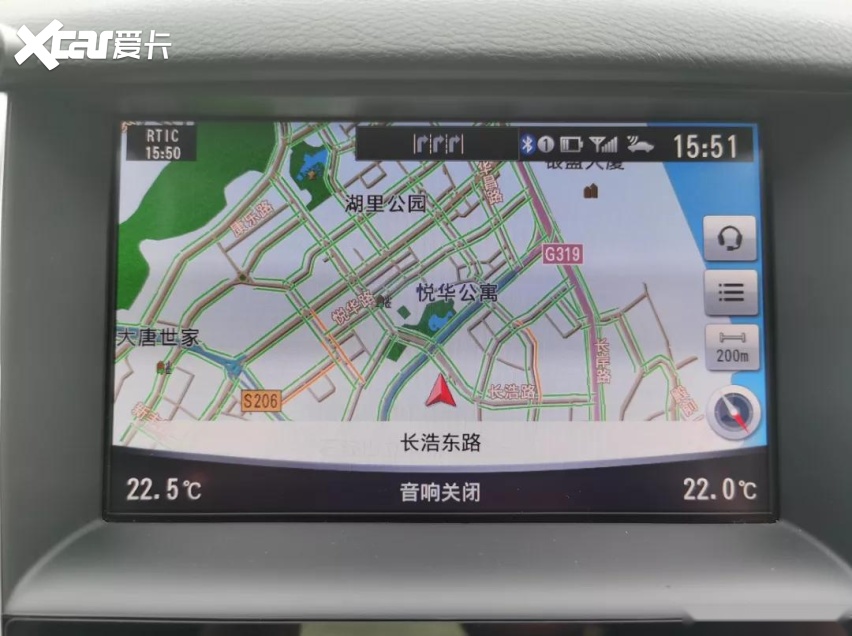

故障四:中控屏黑屏
好不容易没有异响干扰了,没想到中控屏又出故障了。英菲尼迪Q50S采用的是双中控屏设计,上面的屏幕是主屏幕,下面的屏幕是附属屏。新车开了没多久以后,主屏幕便会间接性黑屏,附属屏也会跟着处于黑屏状态。一开始重启后,两个屏幕就会恢复正常,但是之后又会黑屏。这个问题是我从2016年提车不久开始向4S店反馈,4S店一直说这是正常情况,无需维修更换。
车主怒斥英菲尼迪,4年10次故障维修,这是什么高端残次品?黑屏

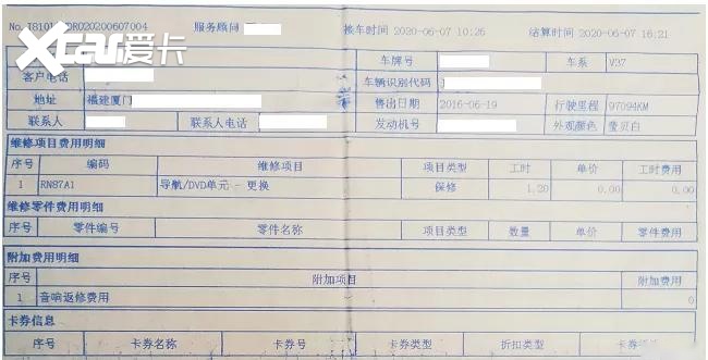

直到今年5月份,中控屏黑屏后无论重启多少次,始终不能恢复正常,当我将这个过程拍成视频发给4S店后,他们才答应给我更换新的中控屏,从反馈到更换,这期间间隔了4年。
车主怒斥英菲尼迪,4年10次故障维修,这是什么高端残次品?更换后的中控屏

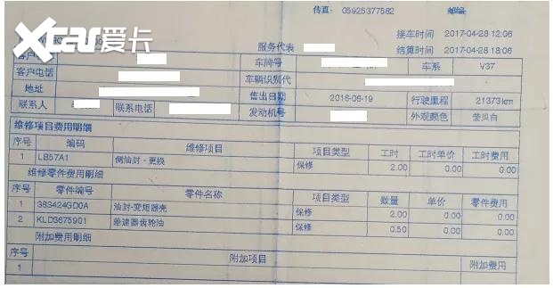

故障五:后差速器右侧半轴油封漏油
在一次常规保养中,4S店中的检修人员检查到了后差速器右侧半轴油封出现漏油现象,他们做了更换油封处理。

但4S店将锅甩给了我,说是因为我7月初换刹车盘时伤到了轮芯轴承。
车主怒斥英菲尼迪,4年10次故障维修,这是什么高端残次品?自费换刹车盘
这是非常无厘头的推断。一来,前面也有说过,我在今年7月份的时候换了刹车盘解决刹车异响问题,而后差速器异响与轮芯轴承异响问题是在今年5月份发生的,时间逻辑并不合理;二来,即使是我在换刹车盘的时候弄到了轮芯轴承,那么它的质量未免也太差了吧,莫非像玻璃一样一碰就碎?

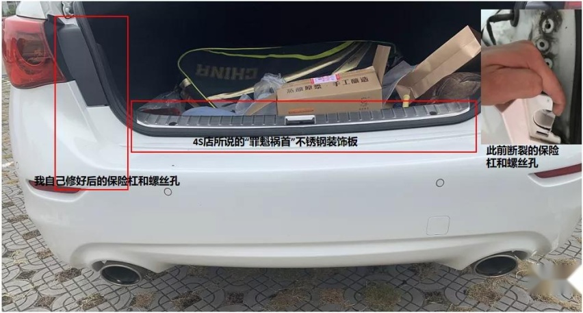

故障十:后保险杠自然断裂

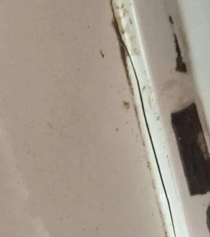

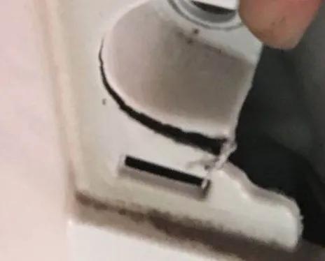

在我和4S店就后差速器和轮芯轴承异响问题争执不下的期间,我在一次洗车的时候发现后保险杠裂了两条(左右两边各裂一条),螺丝孔亦断裂。
4S店仍旧将问题归咎于我,说断裂的原因是因为我在保险杠部位安了一块不锈钢装饰板,关尾门的时候震碎的,责任与他们无关(我的后保险杠此前在他们店做过2次烤漆)。
车主怒斥英菲尼迪,4年10次故障维修,这是什么高端残次品?后保险杠自然断裂
车主怒斥英菲尼迪,4年10次故障维修,这是什么高端残次品?后保险杠螺丝孔裂
车主怒斥英菲尼迪,4年10次故障维修,这是什么高端残次品?后保险杠自费维修后
这下我脑海中又闪现无数问号:关个尾门就能震裂保险杠,你家的保险杠作用在哪里?我的安全感从何而来?
保险杠这件事,到现在也没有个结果,我已自费维修。
