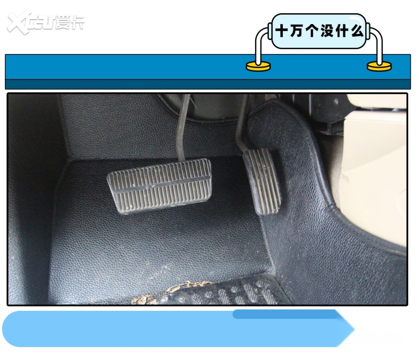

在来看看悬挂式油门,它从上方垂下,悬于空中,转轴和支点位于顶端,结构比地板式油门简单,踏板尺寸也比地板式油门小得多。虽然看似不如地板式油门好用,但它的脚感要比地板式油门更轻便,由于它的尺寸更小,所以我们无需整只脚都发力,仅用脚尖稍微用点力便可以轻松控制车辆。
虽然平时用起来很省力,但当遇到堵车情况时,脚需要在油门和刹车踏板间来回切换,需要小腿频繁发力,更容易疲劳。反之,地板式油门在这种情况下仅仅需要运动脚踝,因此更加轻松。此外,悬挂式油门还有一个很大的缺点:由于踏板尺寸小,在遇到雨雪等极端天气时,驾驶员由于鞋底有水,很可能出现“踩不住”踏板的情况,比地板式油门更容易打滑。
此外,由于它采用悬空设计,所以如果操作不慎的话,脚很有可能会卡在踏板下方,十分危险。不过,它的成本比地板式油门低,因此在一些家用轿车或者SUV上,悬挂式油门设计是很常见的。
