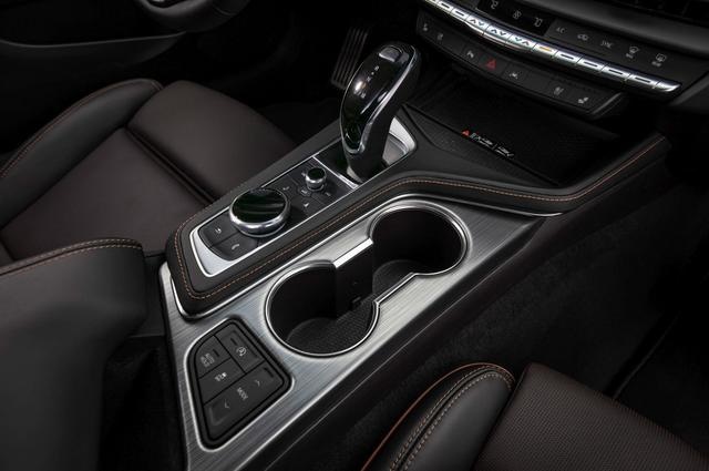

当然,后驱车型也并非十全十美的,由于纵置车型的布局问题,纵置车型的变速箱通常都是布置在靠后一些的位置,会有部分侵入到中控台下方,因此纵置车型的前排驾驶者腿部空间会显得不太好,对于我这样驾驶姿势比较独特的人来说,这样的问题就是比较难以忍受的。

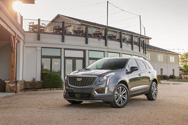

所以对于不同动力布局的优缺点,我们也只是听听就好,心里有个数就行,在真正买车的时候没必要为这个较真,如果真的相信“无后驱,不豪华”你就输了,毕竟你想想,前驱的凯迪拉克XT5和后驱的凯迪拉克CT4,哪个在大家心中更豪华一点呢?
