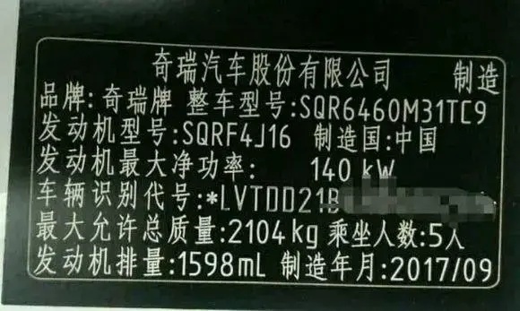

一般来讲,发动机有最大功率和最大净功率两种说法。
这个其实很好理解,一个是发动机能发出的最大的“力”,但是发动机是有发电机等一些附件的,而这些附件本身是要消耗一些功的,那么减去这些功之后,纯粹为了车辆行驶所发出的“力”,我们就称之为最大净功率,发动机铭牌上标注的就是这个。
网红新车动力“虚标”严重?真相远远没有这么简单!
我们来看一下奇瑞的1.6T发动机铭牌,就是最近很火的瑞虎8上用的那款。官方数据发动机最大功率为145kW,而铭牌上写的最大净功率则是140kW。这能算奇瑞“虚标”吗?明显不能算呀。

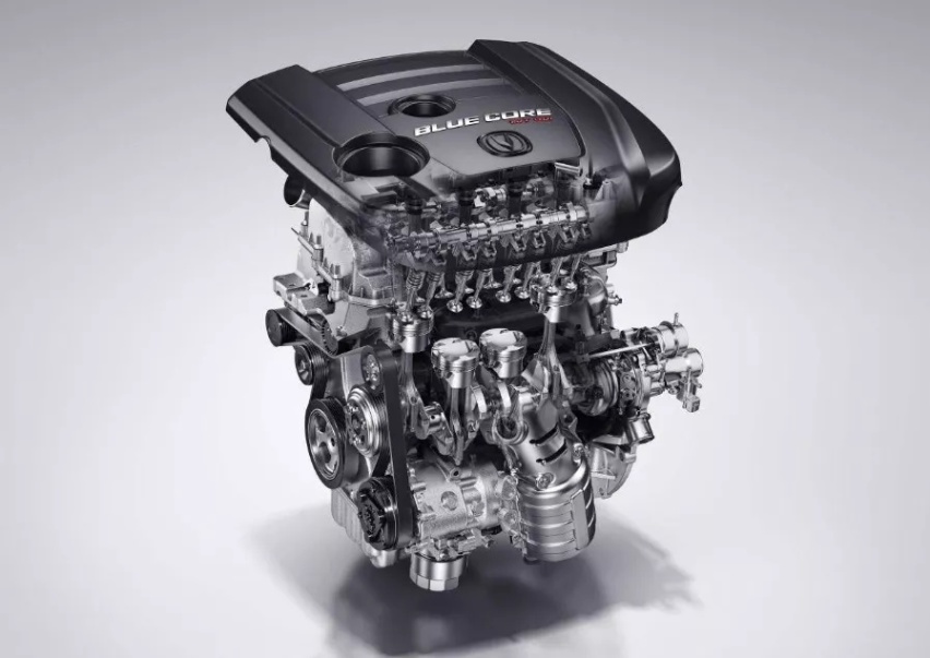

而对于长安来说,则是另外一番光景。长安刚刚发布了1.2T三缸机,并形成了1.2T、1.4T、1.5T、2.0T的发动机矩阵,可以说在自主发动机领域,算是非常全面的。
但在使用上,却是非常有争议的。早两年发布的长安CS95,被指实际功率与铭牌上的最大功率“差距巨大”,最后不了了之。最近长安UNI-T的发布,更是相当于被抓了“现行”。

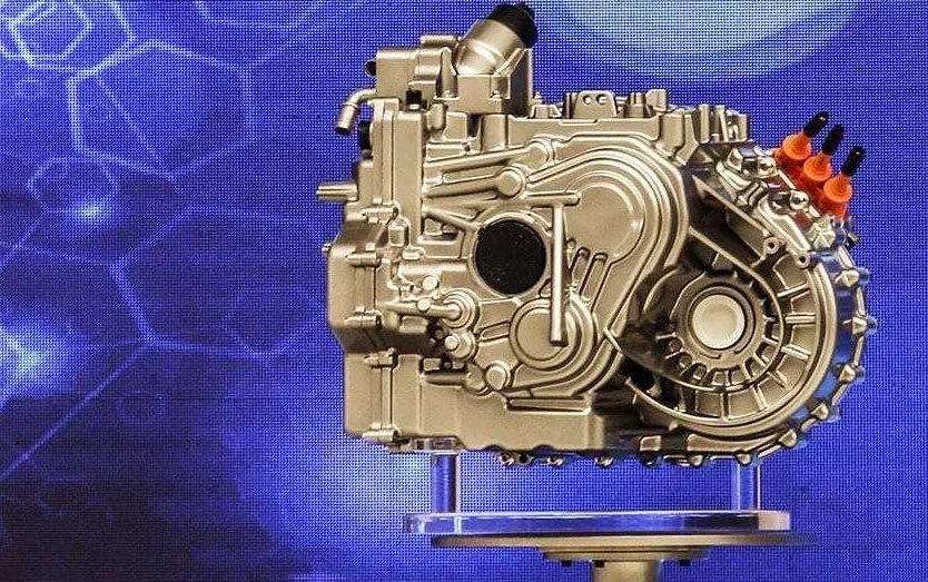

为什么会有这个差距呢?除了本身整备质量的差距外,最大的“变数”还是在变速箱上。奔驰的9AT变速箱,比红旗近两年才成熟的7DCT变速箱更高效一些。

而自主品牌很大一部分还在依赖爱信、格特拉克的变速箱,是很难做到一代一代优化,协同进步的。有时候发动机的进步,都被外来的变速箱给“吃掉”了,就容易给用户造成,看着参数唬人,开起来不是那么回事的印象。
这一点长城就是做的比较好的,很早就开始主推自主的7DCT双离合变速箱,现在已列装百万台以上。不适合使用7DCT的车型,比如哈弗H9这样的硬派越野车,就老老实实采购ZF的8AT变速箱。一代一代优化,每一代车型都是全面进步,像哈弗F7x性能版可以做到百公里加速6.6秒,就是动力总成匹配的结果,这才是正确的发展方式。
