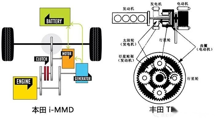

混动技术方面,本田和丰田都是通过发动机和电机的配合,让燃油的使用率最大化,这基本上也是所有混合动力技术的根本原理。

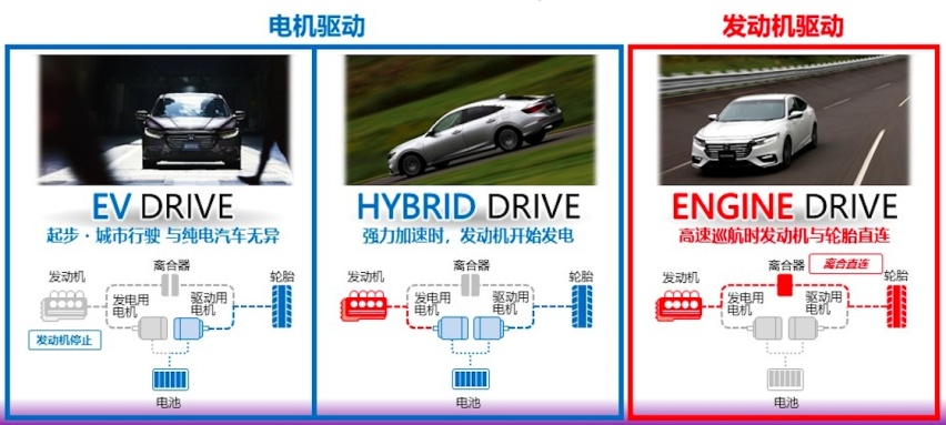

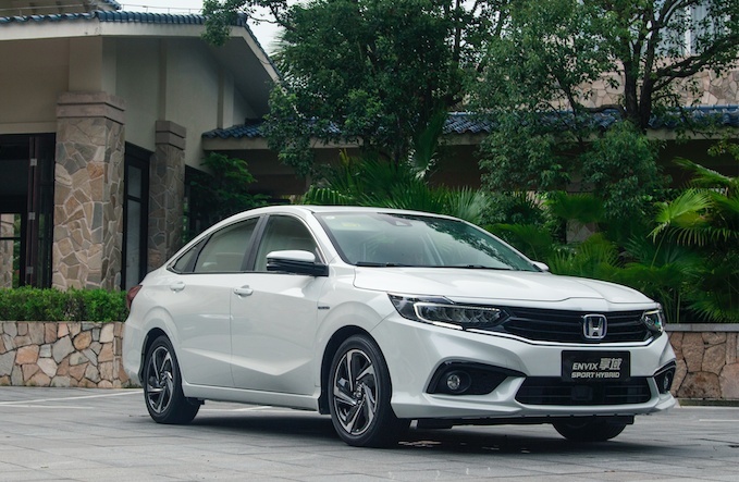

享域锐·混动搭载的1.5L i-MMD混动系统具有三种驱动模式:中低速和起步状态下,享域锐·混动由扭矩高达267N·m的电动机直接驱动,也就是EV模式,电机驱动的好处是,可以略过离合器换档等步骤,瞬间达到最大扭矩,给车辆提供轻快强劲的动力体验;在强加速或上坡等高负载工况下,车辆则进入混动模式,也就是HEV模式,由发动机和电机共同驱动,但不同的是,本田i-MMD的HEV模式仍是电机主驱,发动机带动发电机提供源源不断的电能,保证动力的充沛和稳定性;而在高速巡航等低负载模式下,享域锐·混动由热效率高达40.5%的阿特金森循环发动机直接驱动,而这款发动机最佳的工作状态,恰好也是在这种高转数的条件下。

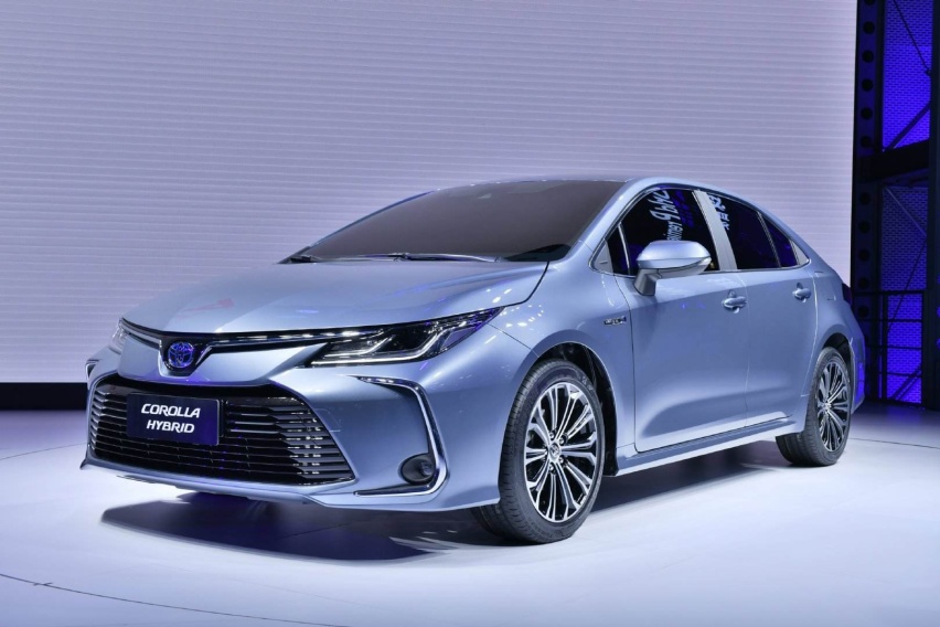

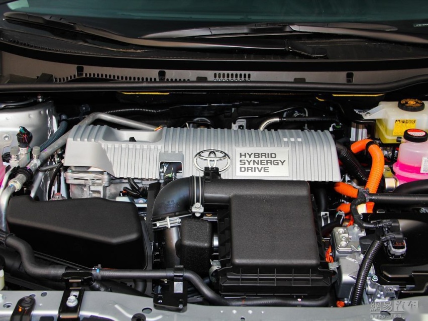

而丰田卡罗拉双擎的THS混动系统,则只有一种模式,即HEV混动模式,与本田i-MMD“电机主驱”的思维不同,丰田THS混动始终依靠发动机和电机共同驱动车辆,然后由行星齿轮组调配两者参与的比例。有了电机的参与,卡罗拉双擎虽然比燃油车动力性能会有所提升,但相较“电机主驱”的享域锐·混动,在中低速下的动力响应和输出效率实则要逊色不少。并且,这一结构最大的缺点是,高速巡航下,明明是发动机最高效的工况,但限于电机的参与,发动机不得不分担一部分“精力”去生产电能为电机服务,所以高速下电机反而限制了发动机的发挥,这也是丰田一直难以攻克的难题。

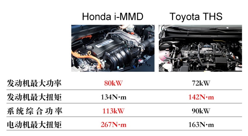

从动力数据上看,享域锐·混动的综合功率达到113kW,电动机的扭矩达到267N·m, 丰田卡罗拉双擎综合功率仅为90kW,电机的扭矩也只能达到163N·m,所以在实际驾驶感受上依然存在慵懒的丰田味道。

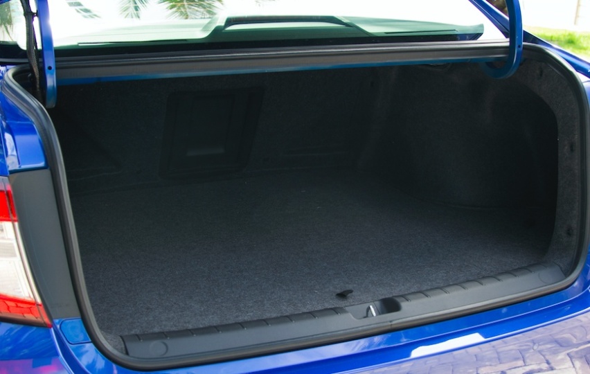

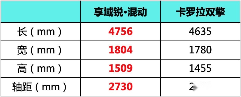

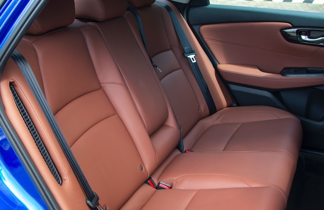

享域的车长与车宽分别为4756mm和1804mm,加上2730mm的超长轴距,可以说比卡罗拉大上了一圈,同级中都难逢敌手。而且后排非常平展,即使三人乘坐也会非常舒适。更可贵的是,享域锐·混动行李厢空间并没有因为电池的加入而侵占乘客舱,反而十分宽大、规整,是典型的本田空间设计杰作。

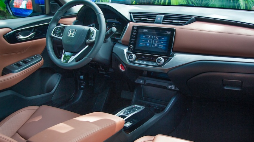

另外在配置上,标配的LED大灯、7寸液晶仪表,自动空调,后排空调出风口、16寸轮毂以及按键式电子换挡,都显示出了享域更为注重舒适性和品质感的观念。
