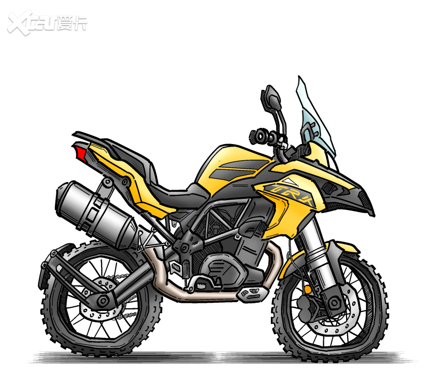

近日本编加入了一个TRK越野训练营,接受了为期两天的培训,这是Benelli和新动力联合举办,并由著名越野摩托冠军车手,苏文敏老师指导的培训课程,本人在此之前也听过明星车手赵宏義和骚包车手摩托牛仔张勇关于ADV和越野摩托的一些指导,下面就我知道的一些初级技术作一点分享,这次示范使用的车型是Benelli金鹏502X,苏教多次强调,这车的刹车非常好用,ABS启动很及时。

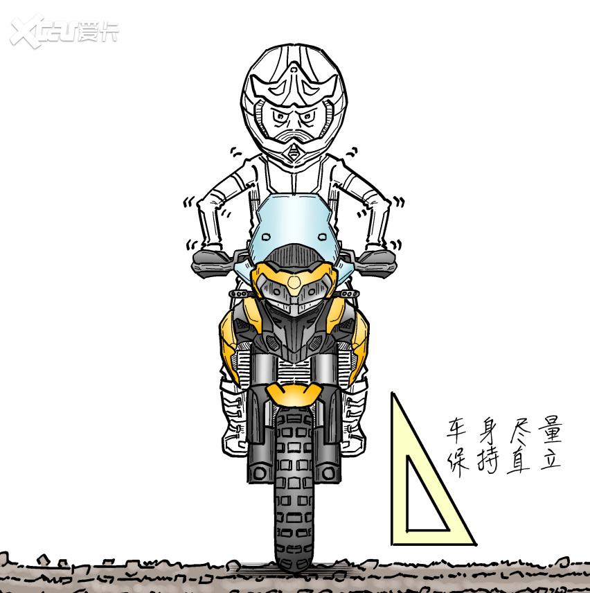

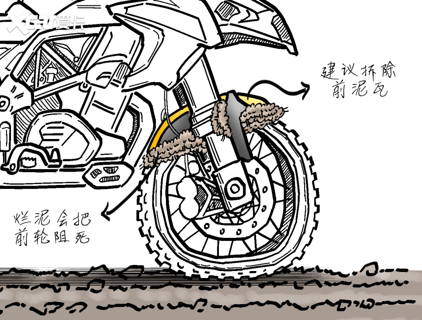

首先关于车,在烂泥路上骑行最好换上适合烂路的大颗粒轮胎,如果是公路胎也不必担心,此次训练使用的就是公路胎,需要注意的技巧下面会提到,当然我画的是大颗粒轮胎,是为了画面效果。另外千万不要小看烂泥在前泥瓦和车轮间的阻力,在烂泥路上骑行,非常建议拆掉前泥瓦,因为这里非常容易被烂泥阻死,本来路面附着力就低,及容易导致前轮抱死,本编因为这个摔了好多回,拆除泥瓦后就一点问题没有。

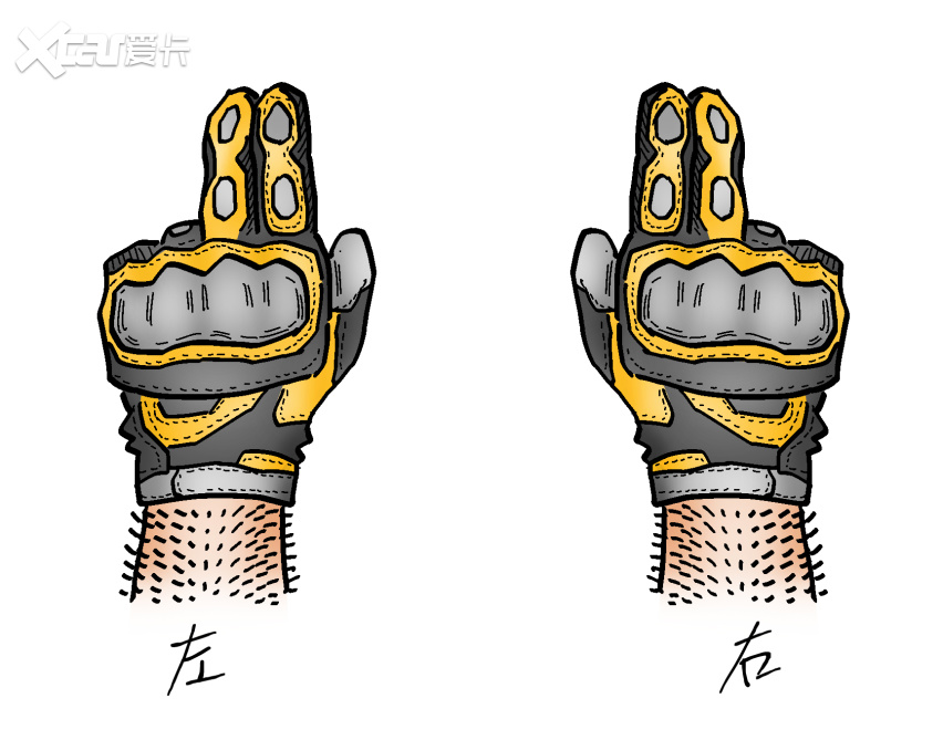

关于手型,如下图,骑ADV永远都是两指捏刹车和离合。

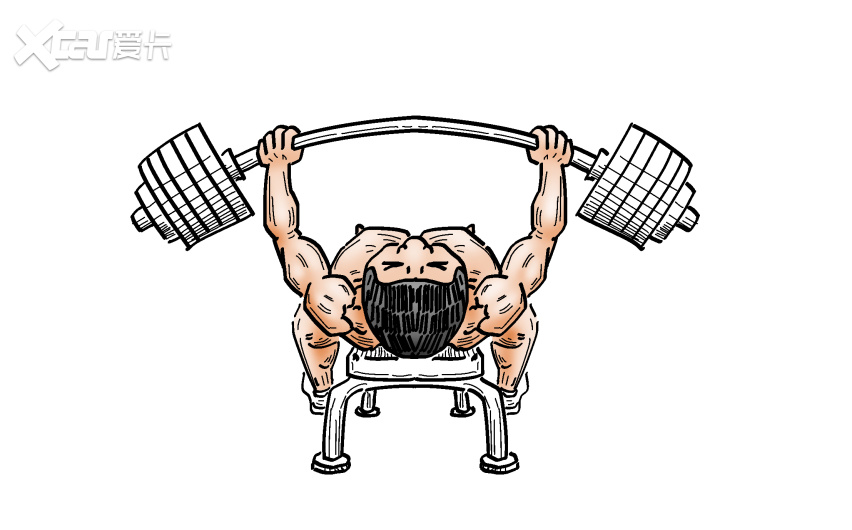

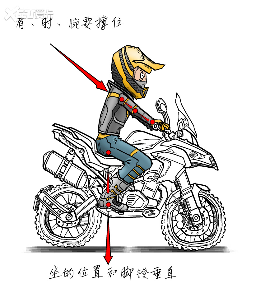

关于骑行坐姿,主要有两点,第一,坐的位置要与脚踩的位置垂直,第二,手臂要撑住手把,胳膊肘略有外翻,肩、肘、手腕要和手把撑在一个平面上
这动作可以参考一下卧推的动作,就是那个道理。

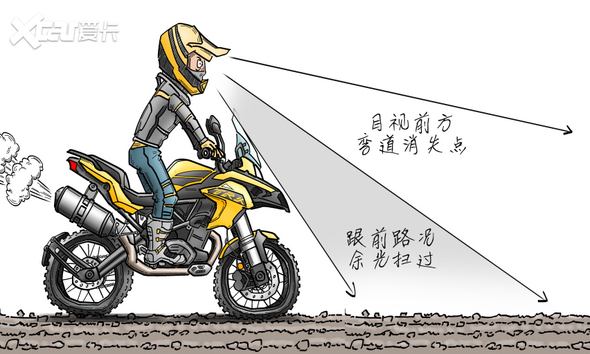

关于视线,眼睛要目视前方弯道消失点,而车跟前的路面由视野的余光扫过。
关于低附着力路面的骑行,比如又湿又烂又滑的路面,车身必须要保持直立,油门要平稳,让发动机处于快要拖档但又没拖档的转速下最为稳定,即便是公路胎也能从容应对!

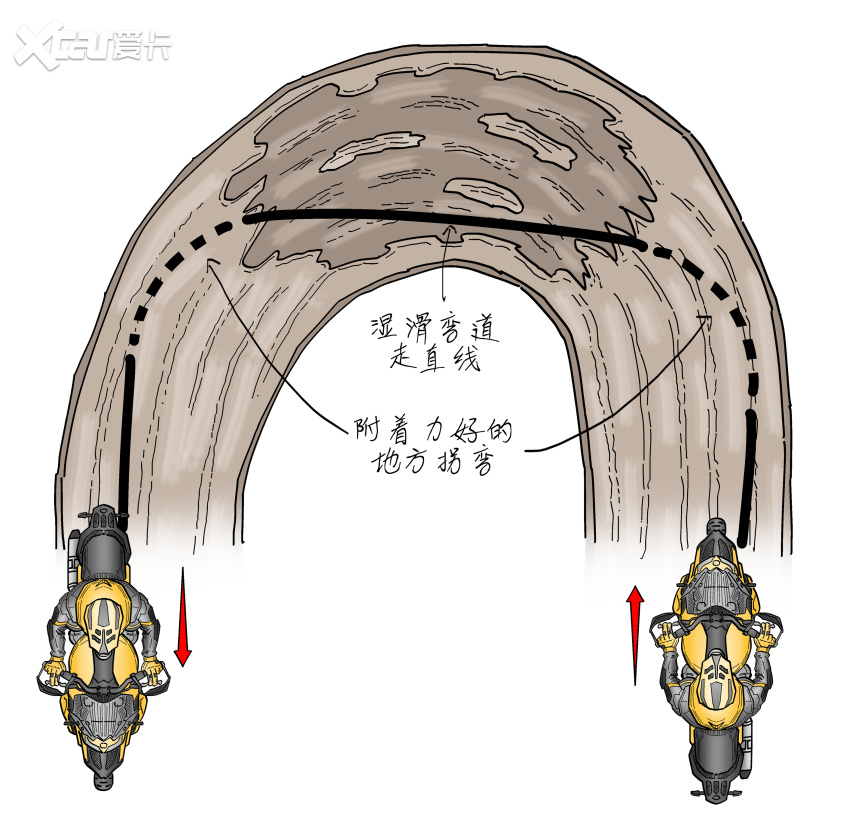

关于路线的选择,首先要看得远,这样才能提前预设要走的路线,在过湿滑的弯道时尽量走直线,在湿滑的路段车身尽量保持直立,在路面附着力相对好点的地方再转向,如下图。

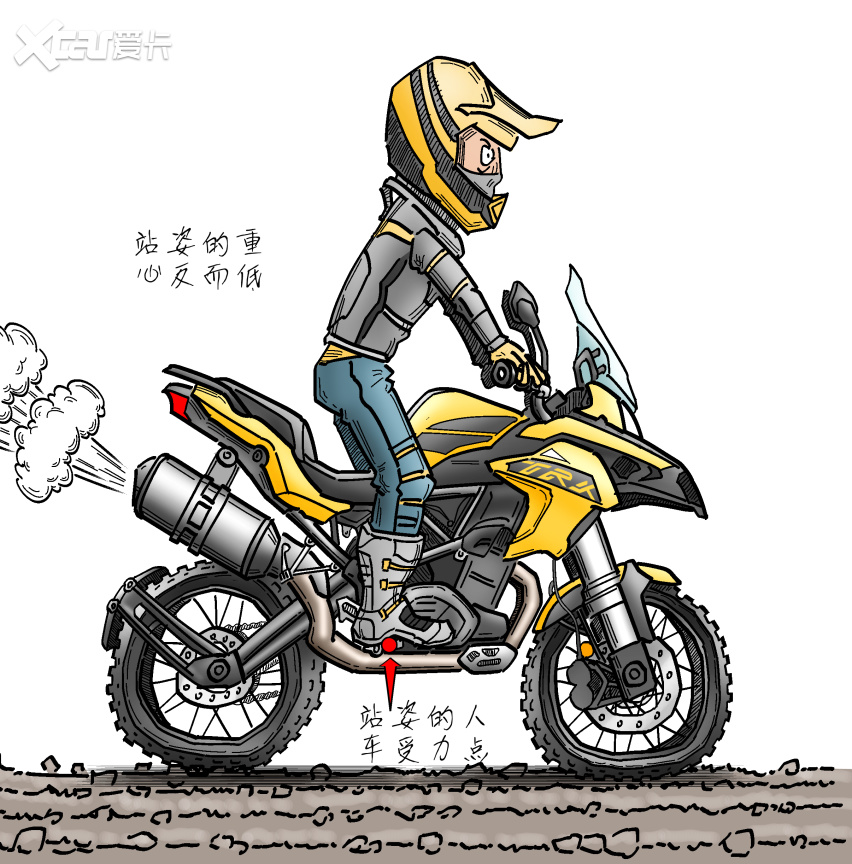

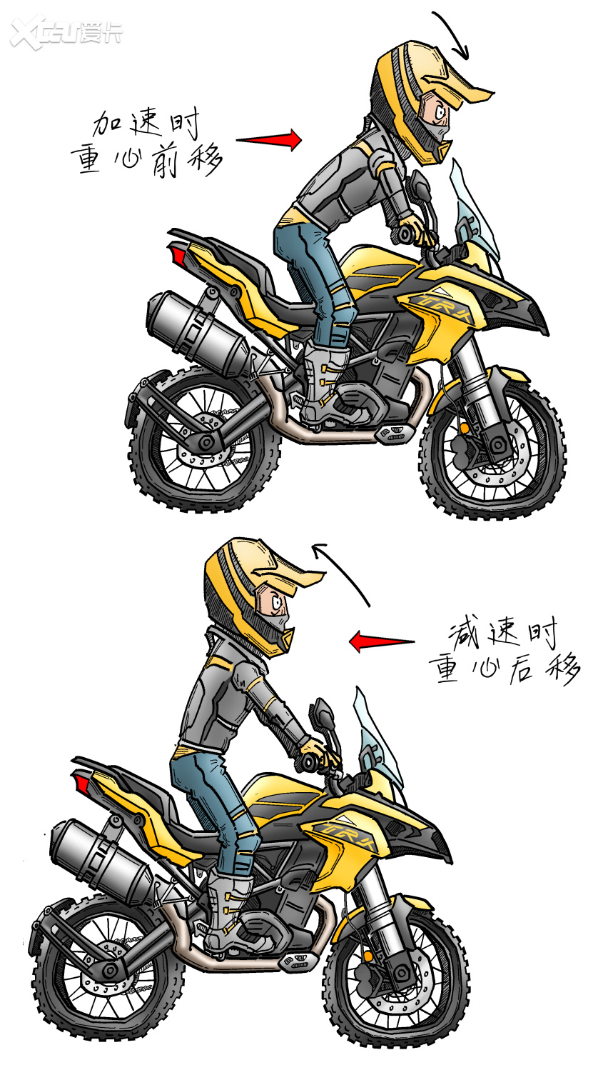

关于站姿骑行,对于ADV车主来讲,这点非常重要,站姿骑行虽然人的位置变高了,但人和车的受力点却从坐垫下移到脚镫,所以实际骑行的重心反而变低了。

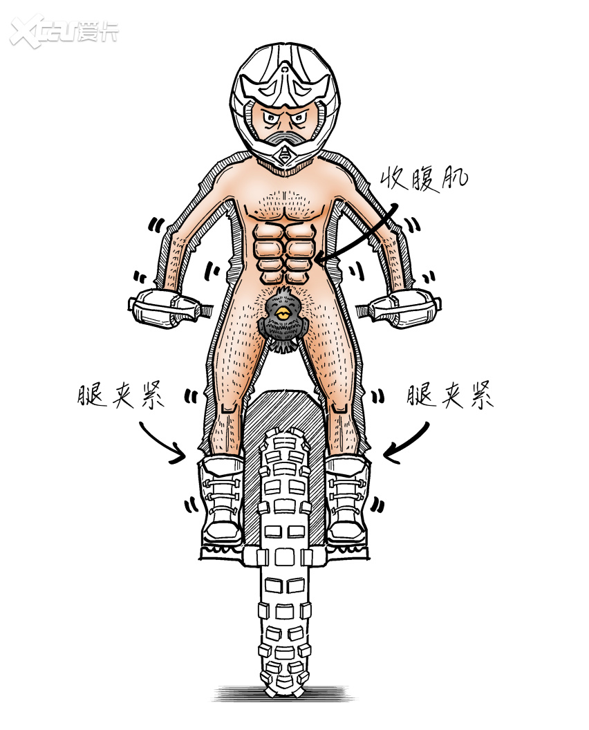

很多车友反应,站着骑行一加油门,就感到手被车把拽着走,其实这是不对的,之所以有这样的感受是因为有两个要点没做到,第一是双腿要夹紧车身,第二是要收腹,腹肌要收紧,手的功能就只有捏离合、刹车、加油门,当手臂感受不到车的拖拽力就对了。
关于站姿骑行的加减速,上面说了,加速时手不应该感到手把的拖拽力,这时就要身体配合好,加油时收腹,身体前倾重心前移,刹车时相反,身体上仰腿下蹲臀部向后,重心后移,需要注意的是,小腿和车身的角度始终是不变的。

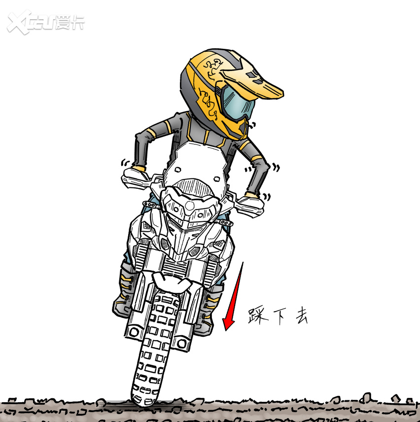

关于站姿过弯,向左转就让左脚这边踩下去,反之亦然。

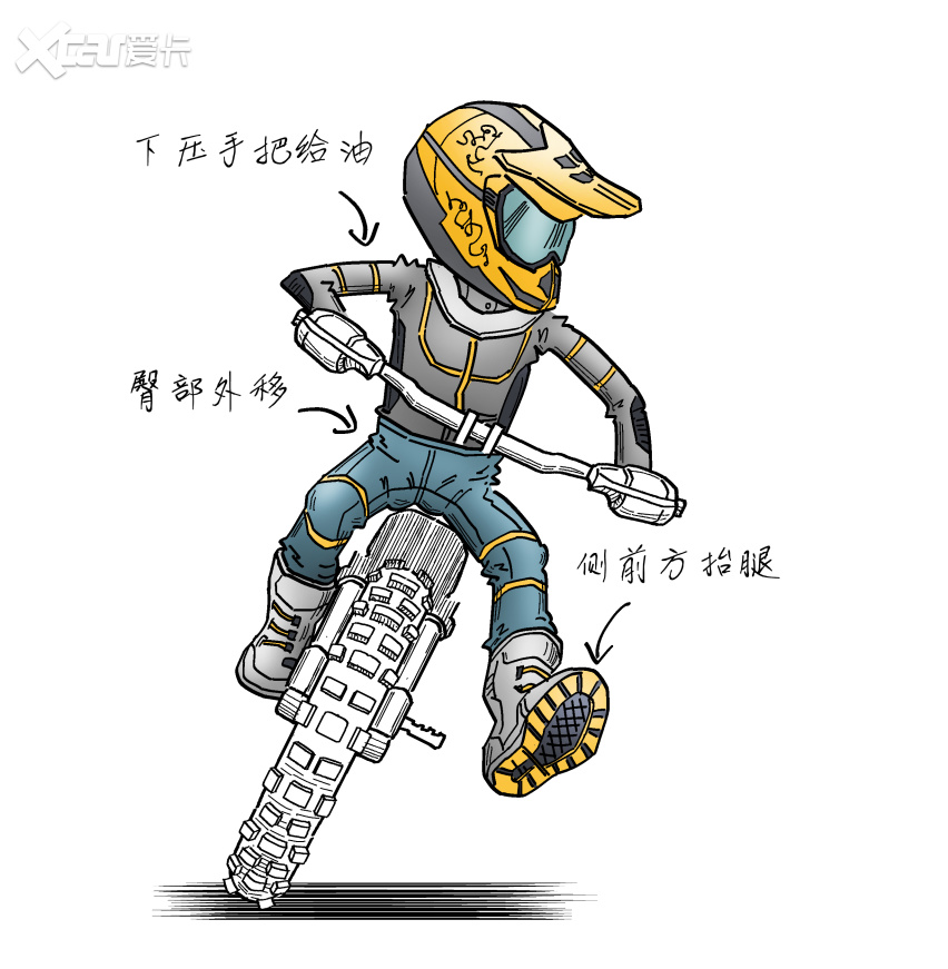

关于压弯,越野车的压弯动作和公路车刚好相反,伸出的支撑腿对车手来讲是一道防止滑倒的保险,压弯时人往前坐,身体前倾压住车把,同时臀部向弯心外侧移,“菊花”坐到座垫的边角位置,内侧腿顺着油箱侧面板向侧前方抬腿,在正前方看,腿基本和地面垂直,从侧面看,小腿也是朝前伸展,并和大腿形成一个比较自然的角度,在烂路上骑行可参考越野车。
