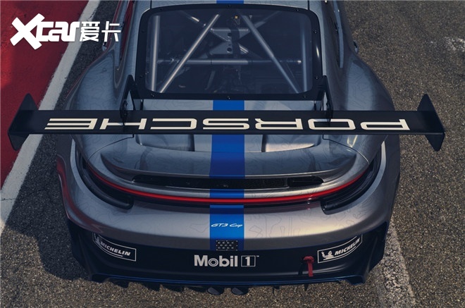

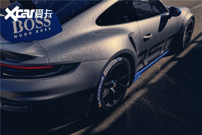

全新911 GT3 Cup 最引人注目的特点之一是其优化的空气动力学以及更具力量感的整体外观,使其第一眼看上去就令人印象深刻。这在某种程度上要归功于杯赛赛车首次采用的Turbo 车型宽体轻量化车身。车身后轴总宽度达到1,902 mm,较上一代车型的后部宽28 mm,而在车轮前增加的冷却进气口则使其更具辨识度。此外,911 GT3 Cup(992 款)的前轴也明显加宽。得益于延伸的裙板,新车的前轴宽度达到1,920 mm。这使得前桥的12 英寸宽轮辋和后桥的13 英寸宽轮辋达到和谐的轮胎搭配,完美诠释出GT 赛车的典型特征,且对赛车的操控性和驾驶性起到积极作用。
与此同时,第七代杯赛赛车的空气动力学下压力更明显。这得益于后扰流板与更大的尾翼和前裙的完美结合,并凭借前唇搭配有机放置的精确边缘以便更适合赛车。此外,支持11 向调节的“天鹅颈”式尾翼能够确保不间断的翼下气流。进一步提升的空气动力学效率也确保了更稳定的操控,尤其是过高速弯时。

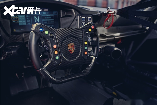

设计师们为了车手专门在人体工学方面注入许多巧思。除了倾斜度之外,全新的赛车座椅可以进行两种高度的调整。与可调节的转向柱一起配合,以适应车手的身材。而一系列填充物的厚度则帮助座椅适应不同车手的需求。重新设计的镂空多功能赛车方向盘源自911 GT3 R,采用碳纤维复合材料。被称作“橡胶开关面板(RSP)”的右侧有10个大按钮,能使人联想到保时捷919 Hybrid 的控制元件。这些按钮可开启指定的核心功能,如照明、通风或者更改轮胎设置,从干胎切换至雨胎,即便在激烈的比赛中也很容易操作。另一处得到提升的细节是刹车平衡的调整,现在可以通过RSP 右侧的旋转按钮开关直接调节。
设计师还对位于中央位置的10.3 英寸彩色显示器进行了改进。在比赛时,屏幕会优先显示关键数据和信息。与发动机转速一同显示的是水温和油温、当前所处档位、错误信息或是重要的基准设置信息,例如在雨天比赛时设置的“Wet(湿地)”模式。显示屏和电脑显示器会同步显示数据,以便车手和赛车工程师能看到相同的信息,有助于每次比赛后进行数据分析。
电子设备的操控非常方便,以帮助进行错误分析和解决问题,可提供约700 种诊断选项。特别设计的软件能够更清晰、更全面地总结所有信息。可选的车辆功能,如防抱死制动系统(ABS)和牵引力控制系统已存储在系统之中,这些功能均可通过数字代码激活。但在保时捷美孚1号超级杯和大多数地区的卡雷拉杯中,这些驾驶辅助系统是处在关闭状态的,因为在这些赛事中,车手们的驾驶天赋才是关键。
