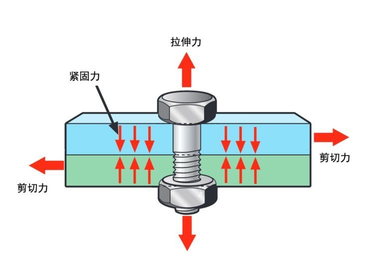

螺丝的特性
螺栓一般被称为“紧固件”,其主要作用就是提供压力,将连接件紧紧压在一起。螺栓的抗拉强度都远远大于其抗剪切强度。而汽车轮胎如果只靠螺丝固定的话那么螺丝就会承受很大的剪切力,很明显这并不符合轮胎螺丝的特性。

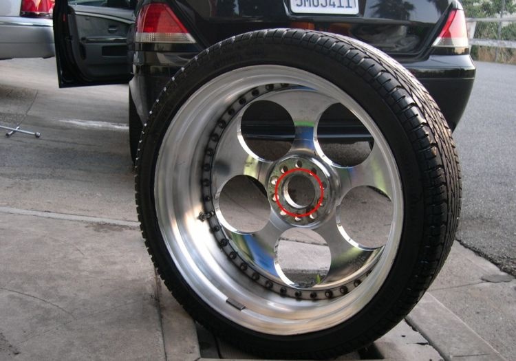

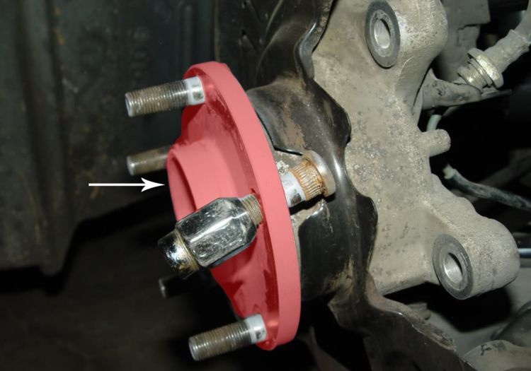

真正承担负荷的部件:轴头
上图标注为红色的部分就是轴头,意思就是车轴的头部,很好理解。而白色箭头所指的那个凸出来的圆形就是用来安装车轮的。

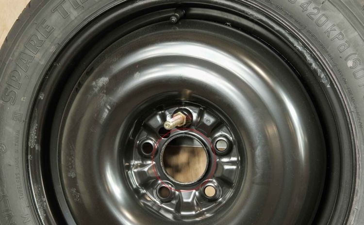

而车轮的轮毂中央也有一个洞,这个洞的内径和轴头上圆环的直径是一致的。
铝合金轮毂上同样有这个洞,只是平时用装饰物堵起来了,所以我们从外面不容易发现。

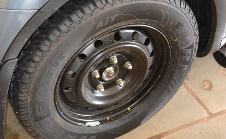

安装车轮时轮毂中央的洞刚好套在轴头上,两者相配合承担着车辆纵向的负荷。而轮胎螺丝只是将轮毂紧紧地固定在轴头上而已,很少承受纵向力。上图可以清楚地看出来,轮毂中央是套在轴头上的。
所以说车身重量主要是由轴头承担的,而螺丝主要是保证轮毂与轴头可以保持良好的配合状态。
