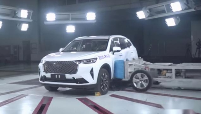

前几日中汽中心C-NCAP第三代哈弗H6碰撞测试时,气囊和侧气帘未弹出,4车门也打不开,把哈弗H6推向了风口浪尖,一种观点认为中汽中心在碰撞测试时操作失误导致;另一种观点认为号称五星批发的中汽中心,十几年的碰撞经验应该不会搞错,哈弗H6H或多或少应该存在一些问题。
争执了好多天的问题,现在终于尘埃落定。12月31日,2020年岁末最后一天,中汽中心和长城汽车联合召开了说明会,所有人关心的焦点问题终于水落石出:由于当天测试车辆在碰撞试验准备阶段进行了软件升级的数据下载及安装,并在试验开始前倒计时三秒时进入与电源相关的代码刷写时段,整车部分部件开始处于断电状态。此特殊情况下,测试车辆尾灯、双闪灯、侧气囊/侧气帘、车身控制器均不工作,在碰撞台车与测试车辆发生碰撞的时刻,软件升级尚未完成,因此发生侧气囊,侧气帘未展开、车门锁死等情况。
