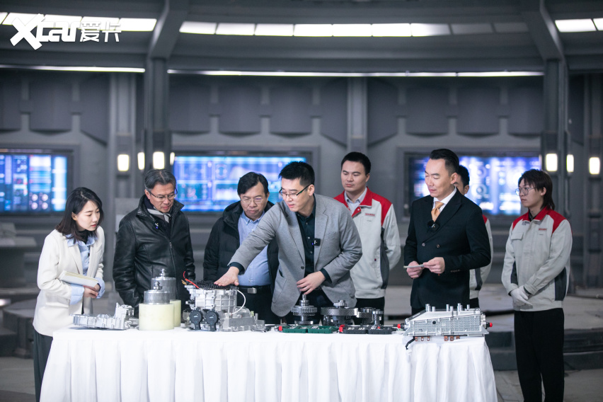

柠檬混动DHT整个系统架构可概括为“1-2-3”。即一套DHT高集成度油电混动系统、HEV/PHEV两种动力架构、面向不同级别车型的三套动力总成。

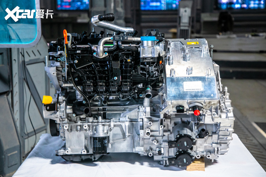

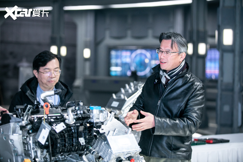

在设计结构上,柠檬混动DHT有如下几部分至关重要的零部件。分别是1.5L/1.5T混动专用发动机、双电机控制器、DHT模块、高规格动力电池。其中1.5L/1.5T混动专用发动机,前者最大功率75kW,匹配100kW DHT模块,系统综合功率140-170kW;后者最大功率115kW,匹配130kW DHT模块,系统综合功率180-240kW。直播展示的是1.5L发动机,采用了阿特金森循环、外置水冷EGR等技术,压缩比高达13:1,并进行了长达3000小时的可靠性验证,高效的同时,保证了系统运转的可靠性。

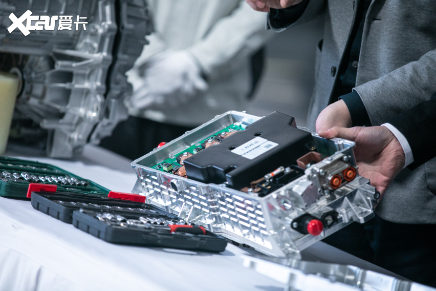

双电机控制器可谓是柠檬混动DHT的“中枢大脑”,搭载了全新一代高算力英飞凌TC38系列处理器芯片,算力强、可靠性高,配合长城汽车自主研发的控制算法,对系统的能量流动实现科学合理的控制。

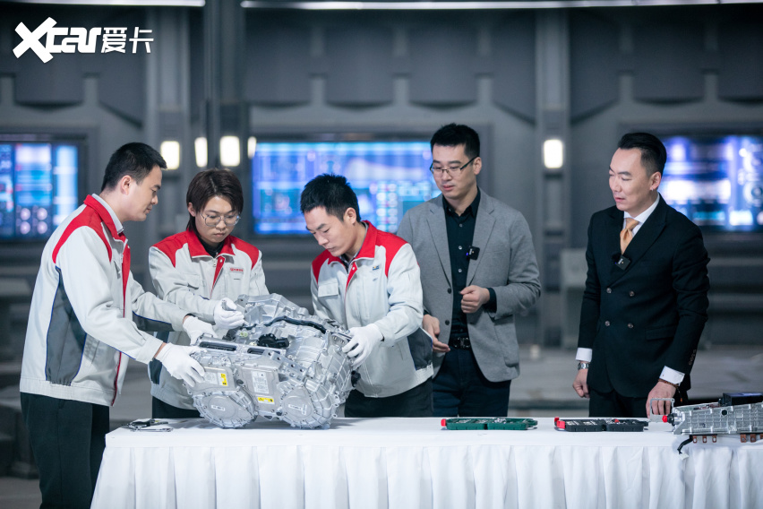

DHT模块可理解为柠檬混动DHT的“传动装置”,包含了减速器、离合器、换挡机构以及双电机。它采用双电子泵设计,能够基于整车需求调节电子泵的启停;采用单离合设计,相比于双离合,润滑冷却需求更低。而且在结构上十分小巧,相比传统DCT降低50%以上。

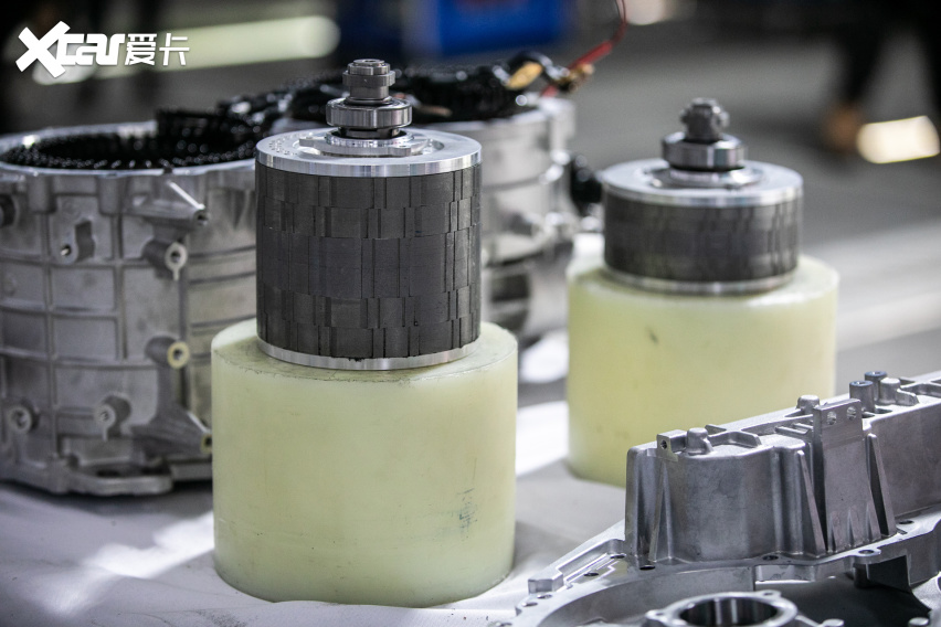

在DHT模块中,双电机本身也至关重要。电机采用了高磁阻转矩设计理念,较普通永磁电机设计降低20%以上磁钢用量,达到轻量化目的;发卡式扁线设计,槽满率达70%以上,有效提升电机功率密度;短距绕组排布,优化气隙谐波,降低各阶次电磁力,改善48及96阶高频噪声;低损耗0.27mm硅钢片,铁损降低17%以上,实现双85%的高效区占比。高规格动力电池同样是柠檬混动DHT核心零部件,以PHEV架构四驱车型搭载的动力电池为例,其能量密度超过160Wh/kg,可提供最长200km的纯电续航里程。充放电方面,支持11kW交流充电功率和直流快充,30分钟即可充电80%,并具有最大246kW的放电功率,享有8年15万公里的质保。

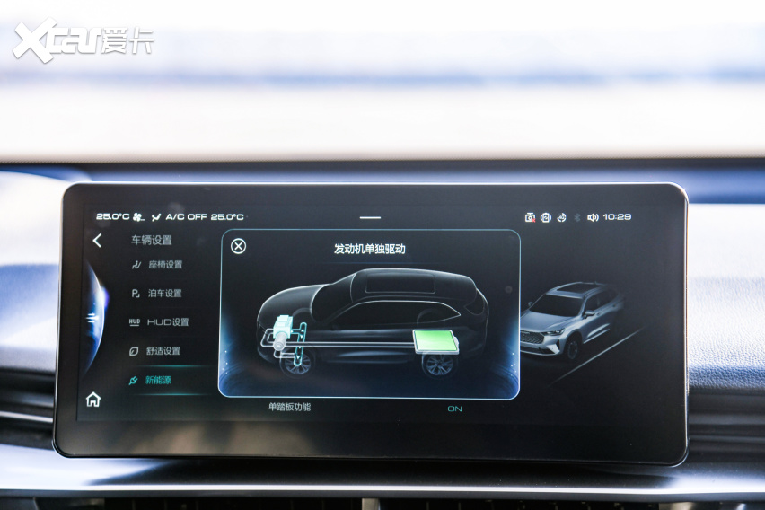

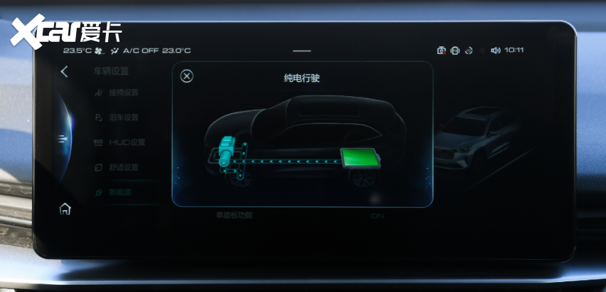

纯电驱动以及串联驱动,由电机负责驱动,发动机不工作或只负责“发电”,主要应对中低速、走走停停路况行驶。这样可充分发挥电机效率高、响应迅速的优势,令发动机维持在最佳燃效区间运转,提升燃油经济性。
发动机直驱,主要应用于城市环路、高速等场景。在相对“稳态”的路况下,发动机直驱的综合效率要超越串联,可节油10%-15%。而且发动机直驱具有经济挡、动力挡可选,分别应对平稳巡航和中途加速,实现类似于燃油车的“换挡”效果,兼具动力性与经济性。并联驱动,主要应对短时间高负荷急加速。避免发动机本身负载过高,由电机提供额外的动力支持,与发动机合力输出,实现动力最大化。

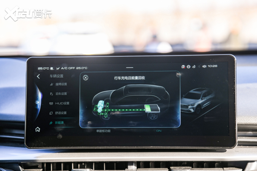

能量回收,在需要减速的时候,可通过驱动电机将制动降低的动能一部分转化为电能为电池充电,回收制动时浪费的能量。
