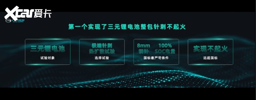

为验证弹匣电池的安全性,中国汽车技术研究中心首席专家、国家电池安全标准起草人之一刘仕强博士带领团队,对搭载了弹匣电池系统安全技术的三元锂电池整包进行了针刺热扩散试验。试验结果显示,广汽埃安的三元锂(弹匣电池)整包电池在试验过程中热事故信号发出5分钟后,仅出现短暂冒烟,无起火和爆炸现象。静置48小时后,电压降至0V,温度恢复至室温。针刺后只有被刺电芯模块热失控,没有蔓延到其他电芯。打开电池整包,观察内部结构完好。这是行业首次通过三元锂电池整包针刺不起火试验。

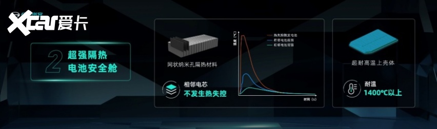

二、超强隔热的电池安全舱。通过网状纳米孔隔热材料和耐高温上壳体,弹匣电池构筑了超强隔热的安全舱,最终实现三元锂电芯热失控不蔓延至相邻电芯。同时,电池包上壳体能耐温1400℃以上,从而有效保护电池整包。
