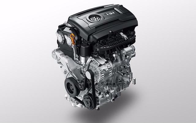

一、大众EA888 Ⅲ
第三代EA888发动机在大众旗下的车型上被广泛使用,无论是奥迪、大众,还是斯柯达、西雅特我们总是能看到它的身影。EA888发动机运用了TSI(Twincharger Fuel Stratified Injection)简单说就是双增压+分层燃烧+缸内直喷技术。但是在第三代EA888发动机上实现了双喷射技术,接下来我们先从双喷射开始说起。
1.优化燃油喷射系统
第三代EA888发动机优化了燃油喷射系统,将上一代的缸内直喷技术,升级为缸内直喷+歧管喷射双喷射的燃油供给方式。当发动机需要增大输出扭矩时,高压燃油会进行缸内直喷,保证发动机的工作效率,提升发动机功率同时可以降低油耗。而当发动机启动时,发动机进行歧管喷射,如此以来会极大降低发动机积碳的产生,延长发动机的使用寿命。
2.提高发动机热管理系统

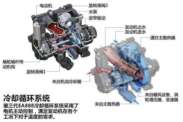

第三代EA888发动机将排气歧管与发动机气缸盖制成一体,这样的设计一个最大的好处就是可以利用排气歧管的热量来暖机。同时也可以利用发动机冷却系统来降低排气歧管内的废气温度。如此高效的热管理系统,会减少发动机的暖机时间,降低发动机气缸内的温度,进而降低可燃混合气在发动机气缸内早燃爆震的可能。大幅度提升发动机的工作效率。
3.优化涡轮增压器,改进涡轮增压器的冷却方式
以往的涡轮增压依靠机油散热显然效果不是很好,所以第三代EA888发动机的涡轮增压采用了水冷降温的方式。发动机电脑通过传感器信号,输出指令控制水泵调整冷却系统内部流量,完成对涡轮增压器的冷却工作。
第三代EA888发动机对涡轮增压器进行了优化设计,增加了一个氧传感器、废气泄压阀以及废气旁通阀装置。氧传感器设计在涡轮增压器上,这样可以更好的检测废气中的氧气含量,通过ECU控制旁通阀工作,增加外部氧气的进入。另外当涡轮增压器内部压力过大时,泄压阀打开,完成泄压作用,更好的保护涡轮增压器。另外第三代EA888发动机涡轮增压采用水冷设计,解决了大众发动机烧机油的问题,至少目前为止第三代EA888发动机没有烧机油的情况出现。

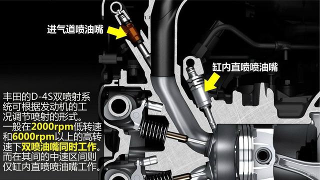

1.双喷射
无独有偶,D-4ST发动机的双喷射与大众第三代EA888发动机有异曲同工之妙,都是采用缸内直喷+歧管喷射技术,只是在喷油器和供油架的设计细节上有所不同。丰田的双喷射供油架的设计布局更复杂,在设计成本和维修成本上都要略高于第三代EA888发动机。但是双喷射的优点都是增加发动机的升功率,降低积碳的产生,这里就不在详谈。

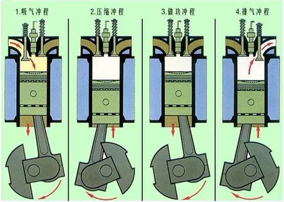

丰田D-4ST双循环一直是丰田引以为傲的技术。双循环即奥拓循环和阿特金森循环。奥拓循环就是大家熟知的发动机四个工作循环:进气、压缩、做功以及排气。阿特金森循环是在奥拓循环的基础上研发而来,具体说就是在奥拓循环的基础上延时关闭发动机的进、排气门。这样的设计会使得一部分的可燃混合气回流到进气歧管中,因此实际上相当于降低了发动机的工作容积。这样以来,发动机的实际燃烧的燃油量降低很多,真正提高的发动机的燃油经济性。但是此时发动机动力也下降明显。

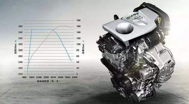

3.双涡管
丰田D-4ST采用双涡管设计,双涡管的设计会更好的解决涡轮迟滞的问题。D-4ST的双涡管技术是在排气歧管侧设计双涡管,双涡管使得排气的利用率更高,因此即便发动机在低速运转时,涡轮也能提前介入工作。
另外D-4ST发动机的涡轮采用更加轻量化的设计,涡轮材料选用镍基合金的轻量化涡轮叶片,D-4ST涡轮迟滞问题被双涡管解决之后,使得发动机在1700r/min的工况下,涡轮增压器便开始介入工作,使发动机输出最大扭矩,因此双涡管和涡轮轻量化的设计,使得SUV车型"小马拉大车"的问题得到解决。
