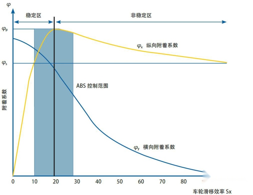

ABS能防止车轮抱死(仅滑动不转动,会导致汽车失去转向能力或侧滑甩尾导致失控),因此它一般在大力踩刹车或者结冰、下雪,碎石、颠簸、铁路轨道、松散岩层等路况时启动。
滑移率指的是车轮运动中滑动成分所占的比例

但特斯拉的回应中称,ABS是启动的,因此有可能是,特斯拉的ABS在低速、低附着力路面的标定有问题,导致其的在同样情况下的刹车距离比其他品牌车辆要长。
由于我们并非ABS标定专家,因此在这里 引用一下知乎答主@郑菲的回答:
“ABS系统工作的原理就是控制轮胎的角加速度和滑移率。事件现场明显是非铺装路面,这种黄土路面再配一点小颗粒的砾石,我们称作Sandstone,试验场里就有一条模拟路面,附着系数大概是0.5左右,也就是沥青路面的一半多一点,所以如果不做特殊处理的话,同样的初始速度,制动距离要翻倍。”
在ABS标定中,除了均一路面外,还会涉及分离路面(车辆左边柏油右边冰面或相反),对接路面(从柏油到冰面或相反),棋盘路(极高抓地力和极低抓地力路面交替),Negus(均一路面到分离路面),粗糙路(铁轨/减速带/海门路/正弦波/沙路/石子路……)等路面的测试。每轮会在特殊路况进行针对性标定和优化,力求涵盖终端用户所能遇到的所有工况。
