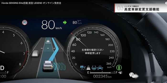

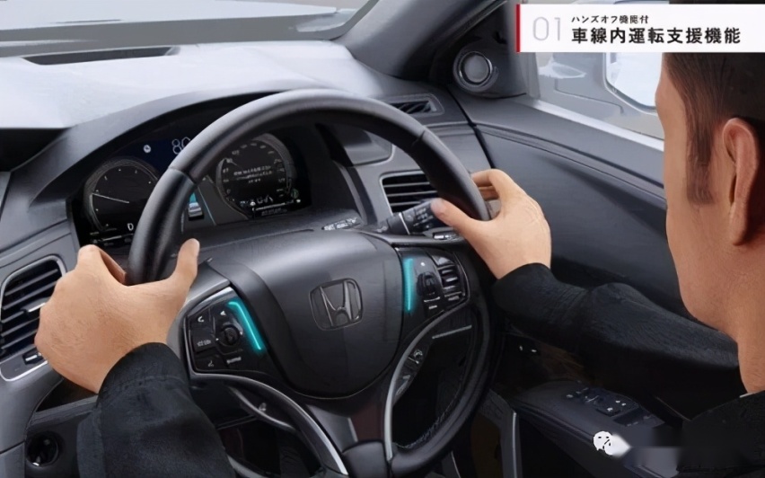

3月初,日本本田汽车宣布,开始发售全球首款搭载L3自动驾驶系统的高级轿车“Legend”,并且得到了日本政府的上路许可。
这款Legend搭载名为“Honda SENSING Elite”自动驾驶系统,通过激光雷达、毫米波雷达、摄像头、超声波雷达等多种传感器,并利用三维高精度地图和全球定位卫星系统(GNSS)的信息,可实现中低速环境下的L3自动驾驶。Legend限量生产100辆,且只提供租赁销售,售价为1100万日元(约合65.88万元人民币)。

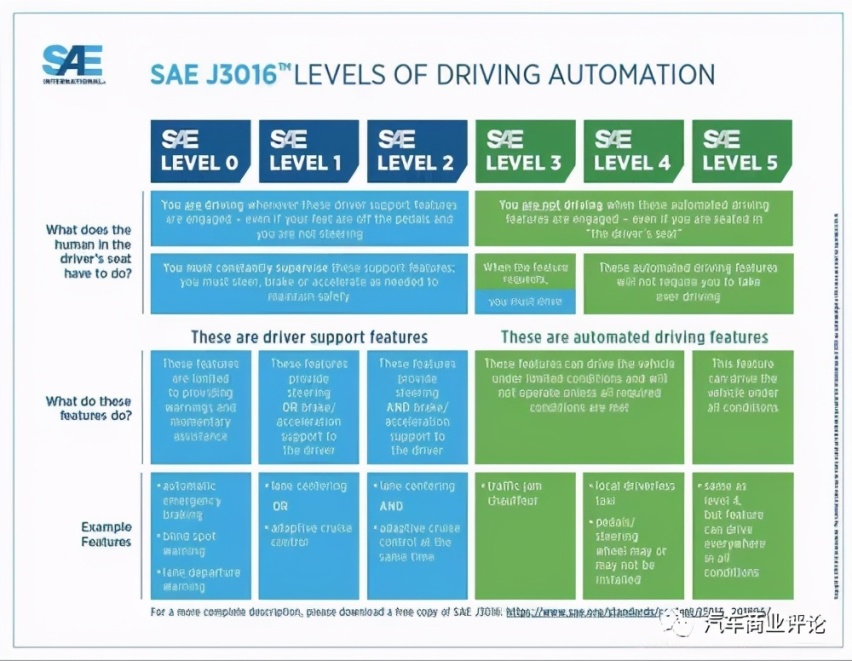

目前普遍采用的自动驾驶分级方式,是美国国家公路交通安全管理局(NHTSA)、美国汽车工程师协会(SAE)对自动驾驶的分级标准。
其中,L0是无自动化,驾驶员完全掌控车辆;L1是驾驶辅助,自动系统有时能够辅助驾驶员完成简单的驾驶任务;L2部分自动驾驶,自动系统能够完成某些驾驶任务,但驾驶员需要监控驾驶环境,完成剩余部分,同时保证出现问题,随时进行接管;L3是有条件的自动驾驶,自动系统既能完成某些驾驶任务,也能在某些情况下监控驾驶环境,但驾驶员必须准备好重新取得驾驶控制权;L4是高度自动驾驶:自动系统在某些环境和特定条件下,能够完成驾驶任务并监控驾驶环境;L5是完全自动驾驶:自动系统在所有条件下都能完成的所有驾驶任务。

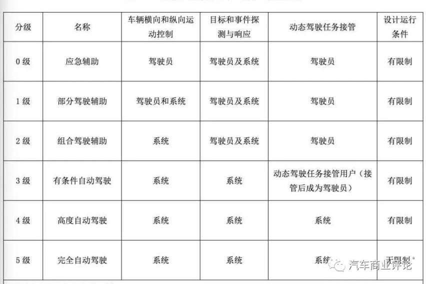

中国现在有了自己的自动驾驶分级标准。2021年1月1日,工信部发布的《汽车驾驶自动化分级》,开始在全国实施,明确了自动驾驶汽车的分级定义,分级原则。在国家标准开始实施之后,车企就要根据国家统一的标准研发生产自动驾驶汽车。
国标驾驶自动化分级和要素之间的关系 ▼
我国制定的自动驾驶标准与国际上通行的SAE标准大致相同,不同之处主要在于:
首先,SAE标准中L0是“无驾驶自动化”,也就是全部都需要人来驾驶。但是国家标准中,L0是“应急辅助”,包括AEB等安全辅助功能,会通过声音,报警的方式提醒驾驶者。
其次,SAE标准中,L2自动驾驶汽车的OEDR(目标、事件检测以及决策任务)全部由人类驾驶员完成。而国标针对L2自动驾驶,规定的是“目标和事件探测与响应”由驾驶员及系统协作完成。
第三,国家标准在L3中明确增加对驾驶员接管能力监测和风险减缓策略的要求,明确最低安全要求,减少实际应用的安全风险。
可以看出,不管是国际标准,还是国家标准,L3都被定义为条件自动化,是“辅助驾驶”与“自动驾驶”的分水岭,意味着部分驾驶责任首次由人转向自动驾驶系统。

前面提到的本田L3自动驾驶系统,实际上是TJP,当车辆行驶在高速公路或是城市路段时,如果发生拥堵,车辆速度小于30km/h,驾驶员可以松开双手,但驾驶员依旧不能进行睡觉、玩手机等危险动作,以便随时响应车辆发出的接管信号。当行驶通过拥堵路段后,系统会退出松手模式,此时车辆回归到L2的驾驶状态。
为此,本田配备了5个激光雷达、5个毫米波雷达、双目前视摄像头和12个超声波雷达在内的配置,具备极强的环境感知能力。其中激光雷达是奥迪A8上用的4线法雷奥SCALA GEN 1,最远探测距离150米,芯片采用的是瑞萨电子R-Car V3U,算力为60TOPS。整套系统成本大约需要23万人民币左右,超过了车价的1/3。

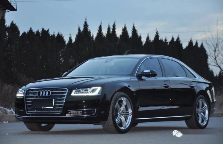

在乘用车领域,最早推出L3自动驾驶量产车型的是2017年第四代奥迪A8,和本田Legend一样,它实现的也是TJP交通拥堵引导,只有在60km/h以下的低速条件下,驾驶员可以解放双手双眼,兖其量是堵车时候司机能轻松点。但当时受法规限制及技术困难,并未真正实现量产上路。

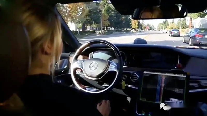

2020年,奔驰推出了L3自动驾驶量产车奔驰S级,其Drive Pilot L3自动驾驶系统配备了1个激光雷达、5个毫米波雷达、1个前视双目摄像头、1个后视摄像头和4个环视摄像头,还有12个超声波雷达。但当时德国的法律规定最高速度不超过60公里/时的时候,才允许使用L3功能,在很大程度上限制该技术的使用。

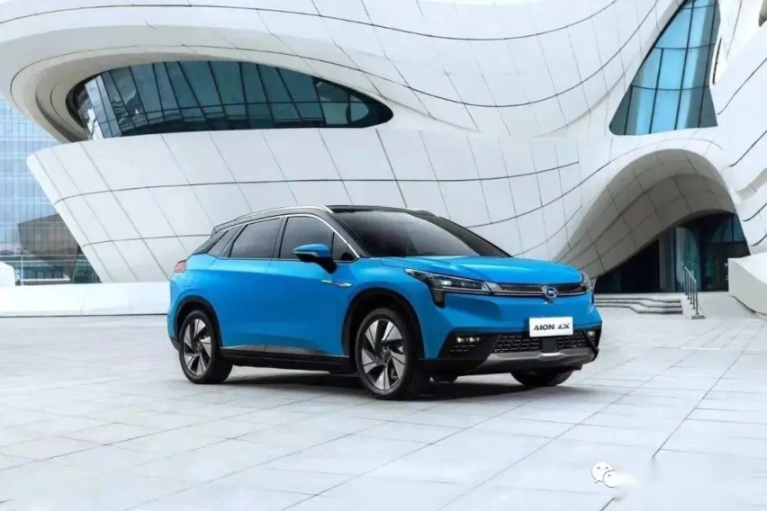

同月,搭载了ADiGO自动驾驶系统3.0的广汽新能源埃安LX,宣称在百度高精地图的支持下,可达到L3自动驾驶能力。一旦法规允许,其可在高精地图覆盖的中国全高速及城市快速路这种封闭道路,实现0-120km/h全速域脱手、脱脚自动驾驶。

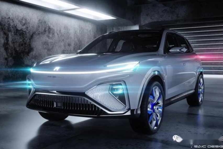

2021年2月上市的荣威MARVEL-R,配备R Pilot 3.0智能驾驶系统,芯片则是Mobileye EyeQ4H和华为5G巴龙5000,宣称可实现L3级别的有条件自动驾驶,包括停车起步引导、弯道智能减速、车速引导、交通路口冲突避免提醒等功能。

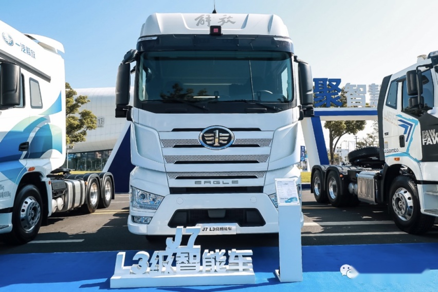

2020年9月,智加科技助力一汽解放、挚途科技,发布全球首款自动驾驶超级重卡J7 L3,计划2021年上半年正式量产上市。J7自动驾驶超级重卡基于国内最先进的车辆平台打造,软硬件全部达车规量产级别。车身配置7个摄像头、5个毫米波雷达和1个激光雷达,搭载超级领航(SuperPilot)自动驾驶系统。利用智加科技的全栈L4技术降维,这款车可实现包括自主超车、自动变道、自适应巡航控制、车道居中、盲区监测、交通拥堵辅助、预见性安全规划、绕行避障以及地理围栏等多项功能。

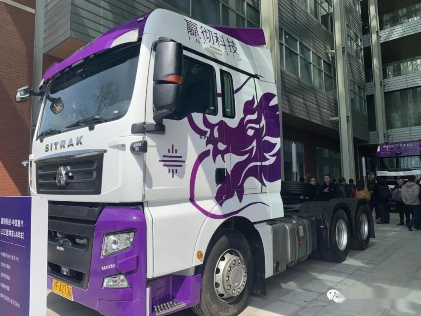

2021年3月,嬴彻科技发布了自动驾驶系统“轩辕”,这是行业首个直接面向量产、全栈自研的卡车自动驾驶系统,包括算法、软件系统、计算平台和线控底盘集成。
据悉,嬴彻科技与东风商用车、中国重汽分别联合研发的两款L3重卡,搭载了5个博世的毫米波雷达,3个激光雷达,用了英伟达、地平线、安霸等公司的多颗芯片,总算力达到245TOPS。这两款L3重卡将配装轩辕自动驾驶系统,于2021年底量产交付,未来可通过OTA升级至L4自动驾驶。
