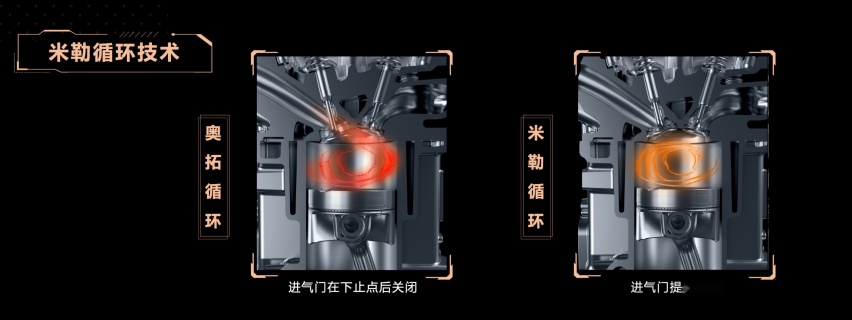

为了能获得如此性能,这台发动机应用了大量的新技术,例如VVT中置技术:借助结构紧凑的优势,通过改善空间布局缩短了油路,使得发动机响应速度提升30%。电子控制增压器:通过ECU电控技术可根据不同工况控制增压器,让发动机输出实际所需扭矩,百公里加速能提升5%,超车工况提升50%。米勒循环:可以提前关闭进气门,在确保进气量的同时缩短进气时间,降低泵气损失。还可以降低燃烧温度、提升燃烧效率,让燃油经济性大大提升。降摩擦技术:曲轴偏心技术可通过调整曲轴的位置减小活塞与缸壁之间的分力,以此达到降低相互间摩擦力的目的。借助调整可变机油泵的控制策略以及结构,降低机油压力,减小润滑系统的摩擦损失。

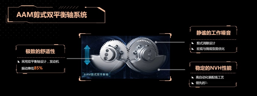

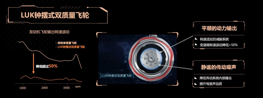

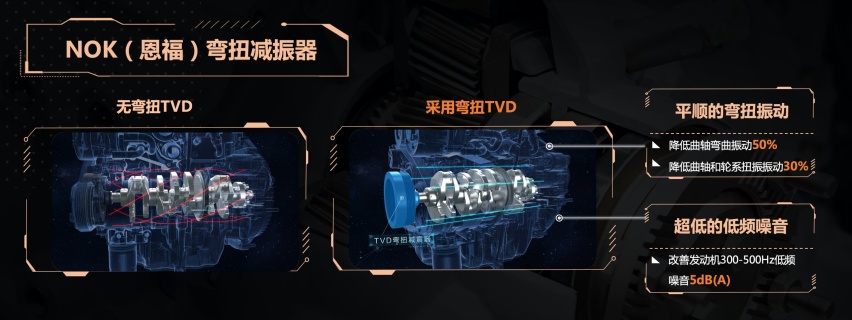

为了给用户提供静谧愉悦的驾乘感受,星核动力2.0TGDI发动机对NVH性能进行了大量的优化。LUK钟摆式的双质量飞轮,可以有效降低发动机飞轮输出的扭转振动,降低幅度超过50%,使动力输出更加平顺,并大幅降低了传动系统的内部撞击噪声。AAM剪式双平衡轴,可抵消活塞运动对缸体的阶次冲击,发动机二阶振动降低85%,与此同时,通过巧妙的剪式消隙设计与齿轮型面优化,保证平衡轴静谧的运行。NOK(恩福)弯扭减振器,极大降低了发动机弯曲与扭转方向的振动,曲轴弯曲振动降低达到50%,曲轴与轮系扭转振动降低达到30%,大幅改善了发动机低频噪声。这一些列的优化设计,让其怠速声压级低至61.8dBA,车内声压级低至39dBA。
