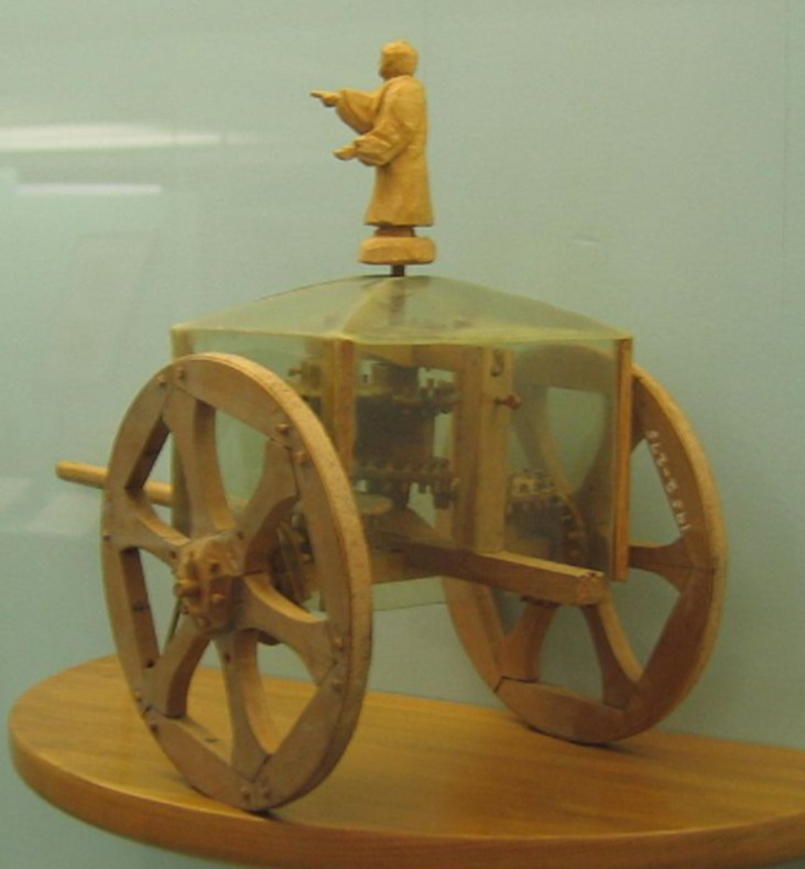

这种时候,如果一根车轴,外侧的车轮就该打滑了,因为同样的转速,外侧车轮要走更远的距离,只能“转动+滑动”才能完成,因此人们发明了差速器。差速器还是很让中国人骄傲的,因为这个机械发明,不是欧美日这些国家,也不是其他国家,正是我们自己,中国人发明的,它最早的应用是指南车。
上图的指南车复原车辆,两个轮子不是一根轴衔接,而是断开的,通过中间的齿轮链接两侧的齿轮,通过计算的齿轮比,始终可以让上方的人偶手指始终指向同一个方向,无论车辆怎么转弯,人偶都保持一个方向,因此使用时,先对准一个已知的方向,比如南方,然后你就拉着走吧,走到哪里,人偶手指的方向都和开始设定的方向一致,这就是指南车的原理。
当然,后来应用于汽车上的差速器不知道是否受到了中国指南车的启迪,因为原理是一样的。
