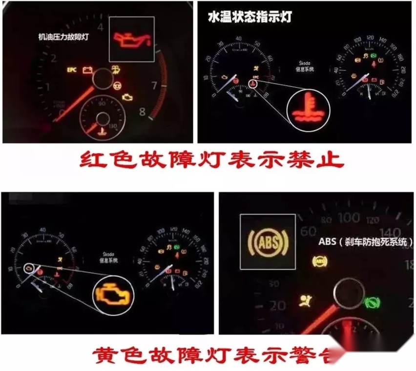

2、机油压力过低警示灯
机油指示灯用以显示发动机内机油的存量及压力状况,一般都是红色的。启动时拧动钥匙到ON档,该指示灯会亮起,启动汽车后指示灯自动熄灭。若该指示灯常亮,表示机油的压力低于标准值,此时如果继续行驶会导致发动机润滑不良而产生异常磨损。导致机油灯点亮的绝大多数原因都是发动机中的机油不足,我们首先应该检查机油液位,如果液位过低需要补充机油;如果添加机油后故障灯仍然不灭,说明发动机润滑系统有其它故障,此时需要彻底检查发动机,不要勉强行驶,防止对发动机造成更大的伤害。
现在的汽车发动机上通常会有两个机油感应塞,一个在气缸盖上,另一个在主油道上。如果气缸盖部分机油压力不足,机油警示灯会闪烁,但没有声音报警,此时一般是机油不足或压力较低,可以继续行驶,但气门部分会有异响;如果主油道部分压力不足,机油警示灯不仅闪烁还会有声音报警,此时必须马上停车检查,不可继续行驶。
3、水温警示灯
水温警示灯用以显示车辆发动机内冷却液的温度,颜色一般都是红色的。如果它点亮了说明发动机温度过高,此时的水温表指针也会指向红色区域。这是非常严重的发动机故障,很容易造成发动机爆缸等故障。发动机过热一般都是由于缺防冻液导致的。如果防冻液正常,发动机仍然高温,可能是发动机水泵损坏、冷却风扇损坏等故障。现在有很多车型不再使用水温表了,而是以指示灯的颜色显示冷却液温度情况:蓝色代表水温过低,熄灭代表水温正常,红色则代表水温过高。

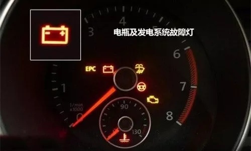

4、发动机充电指示灯
发动机充电指示灯是用来显示汽车发电系统的工作状态,其颜色为红色,它的图标是一个电瓶的形状,所以又称为电瓶灯。启动时拧动钥匙到ON档,该指示灯会亮起,启动汽车后指示灯自动熄灭。如果汽车启动后该指示灯常亮,则说明发动机充电系统有故障,发电机不发电或无法给电瓶充电,此时的发动机运行消耗的是电瓶内的存储的电量,等这些电量耗尽后,发动机就会自动熄火并且无法再次启动。导致该故障的原因可能有发电机内部故障、发电机皮带松脱或断裂,发电机到电瓶的电线断开等。

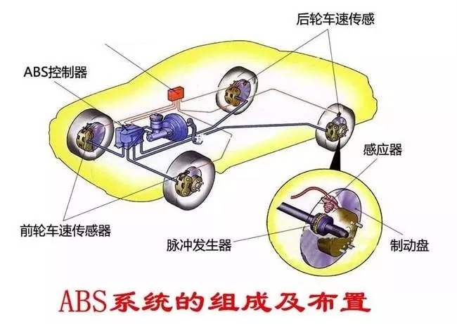

6、ABS系统故障灯
ABS系统故障灯用以显示汽车ABS系统的工作状态,其颜色一般为黄色。启动时拧动钥匙到ON档,该指示灯会亮起,几秒钟后指示灯自动熄灭。如果汽车启动后该指示灯保持常亮,则说明ABS系统有故障,最常见的故障原因是轮速传感器脏污或失效,其它的比如ABS泵故障、电路故障等也会导致ABS系统故障灯点亮。
需要注意的是,汽车的ABS系统是汽车制动系统主动安全的基础,其它的功能都是在它的基础上拓展出来的,比如车身稳定控制系统、牵引力控制系统、电子制动力分配系统、刹车辅助系统,等等。当ABS系统出故障时,这些功能也都会失效。但是此时的汽车仍然会维持常规制动,并非制动系统失灵了,不过此时的汽车制动效果会大打折扣。

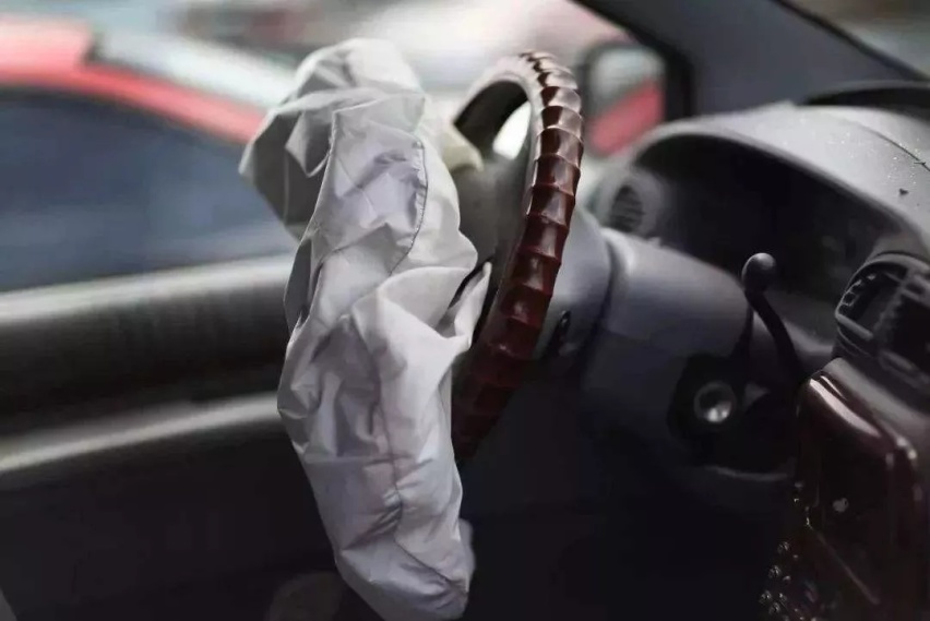

8、安全气囊故障灯
安全气囊故障灯是显示气囊的工作状态的,一般是红色的。启动时拧动钥匙到ON档,该指示灯会亮起,几秒钟后指示灯自动熄灭。如果汽车启动后该指示灯保持常亮,则说明安全气囊系统有故障,此时如果发生碰撞,气囊不会弹出,极大影响行车安全。所以这个故障灯点亮时要及时维修。
需要注意的一点是:有很多事故车,它们的安全气囊在事故中弹出了,但是在后期的维修中并未更换修理,这样的车就相当于没有安全气囊了。这种情况下安全气囊故障灯会点亮,为了应对这种情况,很多人就人为的把安全气囊故障灯的线路掐断了,使这个故障灯不再点亮。这样的车做为二手车出售时,买家如果没有注意这一点,就会吃大亏。所以我们在检查这样的二手车时,一定要把钥匙到ON档,看该指示灯是否亮起,并且在几秒钟后自动熄灭。如果这个灯始终不亮,就要格外注意了。

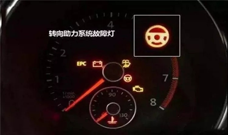

9、转向助力报警灯
现在很多汽车都采用了电子助力转向系统,该系统中有很多电子元件和传感器,如果某一个出现了故障或者系统在运行中出现逻辑性问题,就会点亮转向助力报警灯提醒驾驶员注意。一般在此时转向助力会消失或减弱,甚至会出现胡乱助力的现象,方向盘会忽轻忽重,甚至不受驾驶员控制,非常危险。因此当这个故障灯点亮时,必须立即停车,检查并排除故障后才可继续行驶。有些车型只要我们把汽车熄火再重新启动一次就好了,但是不就还会再次出现同样的故障,这就是系统软件设计的问题了,需要升级系统才能解决。另外,电子助力转向系统在连续大角度转向后(比如原地倒车入库,在狭窄的地段调头等),可能会使助力电机发热,暂时进入热保护状态,此时的转向助力会失效,只有等电机冷却后才可以继续使用。

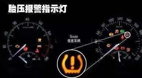

10、轮胎胎压报警灯
胎压报警灯用以显示车辆轮胎的胎压状况,颜色一般为黄色。正常情况下该指示灯处于熄灭状态,当它亮起时,表示轮胎胎压不足,或者是四个轮胎压力差异过大。不过现在汽车的上的胎压监测系统很多都是直接显示轮胎压力的,故障灯点亮时只要直接调取查看各轮胎的压力值就可以知道是哪个轮胎出故障了。

最后再来给大家说明一个问题,那就是汽车在行驶中,故障灯突然点亮了,此时的汽车还能继续使用吗?对于这个问题要根据具体的情况来分析。汽车上的故障灯根据故障的严重程度可以分为两种颜色:红色和黄色。一般红色故障灯点亮都是比较严重的机械故障或者安全性故障,此时的汽车是禁止继续使用的;而黄色的故障灯点亮一般都是表示汽车上某些系统的参数超出了规定的范围,从而导致汽车上的某些功能失效或者受到限制,此时的汽车可以继续行驶,但是但是不要激烈驾驶,不要让汽车超负荷使用,然后尽快去4s店或修理厂查明故障原因即可。
