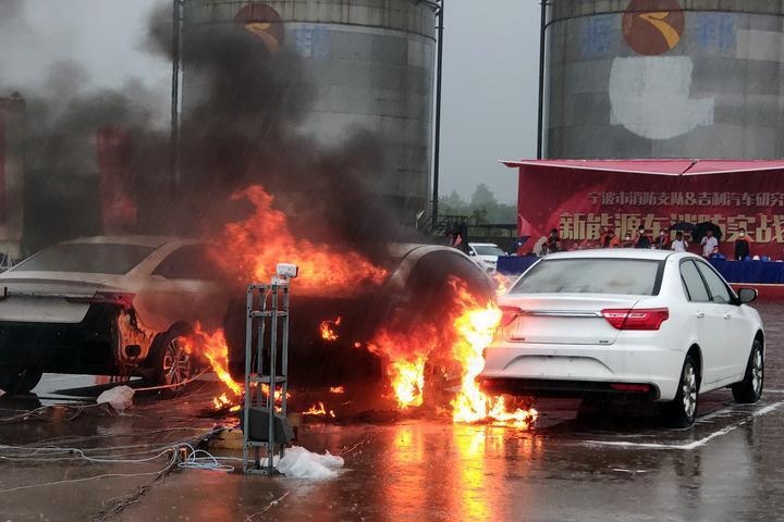

关于纯电汽车,或许近一两年大多数消费者都能听到不少安全事故的两类新闻,其一是智能化主导下引发的刹车失灵的故障;其二则是三元锂电池频频爆出的自燃事件。前者以特斯拉为主成为极个别厂商的独有现象,后者则是所有搭载三元锂电池并追求高续航的车型一个共同面临的巨大隐患。
从始至终,消费者一直关心比较多的也是电池安全。去年新能源汽车国家监管平台针对某一时期的安全事故,做过一起调查,调查发现,在已查明起火车辆状态中,58% 的车辆起火源于电池问题。

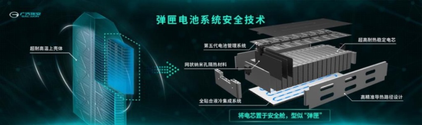

今年 3 月,广汽埃安发布弹匣电池系统安全技术,对搭载了弹匣电池系统安全技术的三元锂电池整包进行了针刺热扩散试验。最终的结果的确证实了弹匣电池不仅可以解决三元锂电池的安全隐患,而且也被认为是让三元锂电池拥有了重新和磷酸铁锂电池竞争的资格。

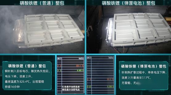

在拔高意义前,我们来看这次试验的结果。本次试验,依然采用普通磷酸铁锂电池整包和弹匣电池磷酸铁锂版整包对比的测试方案。二者的测试条件完全相同,选择国标最严苛的试验条件,即在 8mm 最粗钢针直径和 100% SOC 电量条件下,进行针刺试验。结果显示,普通电池整包在钢针刺入电芯触发热失控后,出现电压下降、温度上升现象,最高温度为 329.4 ℃,且出现冒烟现象,持续 16 分钟。
弹匣电池整包被刺后,最高温度仅为 51.1 ℃,静止 48 小时后,单体电压降至 0V,温度降为室温,且无冒烟、无起火和爆炸现象,电池包状态稳定。打开电池系统外壳,其内部结构完好。
上一次是三元锂电,这一次是磷酸铁锂,两次针刺实验的完美通过,坐实了广汽埃安弹匣电池的技术优势和 " 安全性 " 标签。

值得一提的是,关于此次试验,还要证实的一点就是搭载弹匣电池系统安全技术的电池包,相对于同类普通电池包,体积能量密度提升 9.4%,重量能量密度提升 5.7%,成本下降 10%。因此,弹匣电池是在没有牺牲续航和提高成本的基础上,实现了高安全、长续航、低成本。

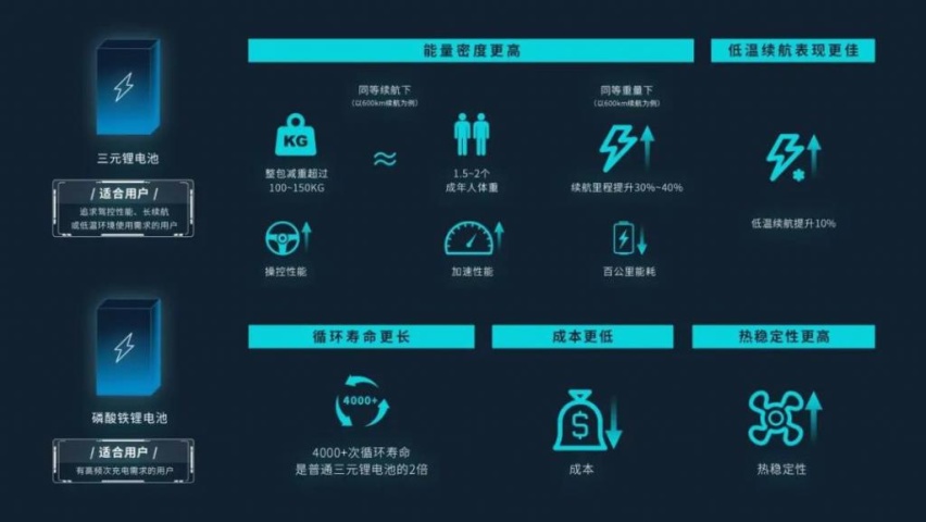

两者技术路线各有优势。磷酸铁锂电池因寿命更长、成本更低,在中低续航车型中得到广泛应用。而三元锂电池因能量密度高、整车电耗低,主要应用在中高续航车型上。
