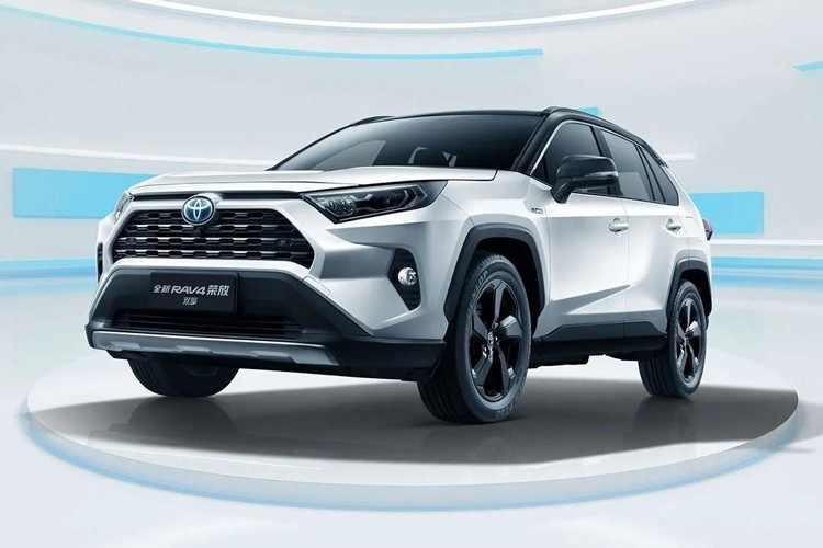

●丰田2.0L/2.5L
▲涉及车型:凯美瑞、RAV4荣放、C-HR等
丰田TNGA架构目前主打的就是自吸引擎,目前Dynamic Force系列的1.5L三缸、2.0L四缸、2.5L四缸发动机全部没有GPF颗粒捕捉器,仅通过双喷射、双循环、双VVT以及高效进气滚流,就能达到国六b排放指标。这基本覆盖了丰田旗下的全系车型,包括卡罗拉、RAV4荣放、汉兰达双擎等等,从发动机特性上来说,自吸引擎也确实更容易控制颗粒物排放,首先是进气量和喷油量都相对少,此外,以上新技术应用也更有利于油气混合体的彻底燃烧。
