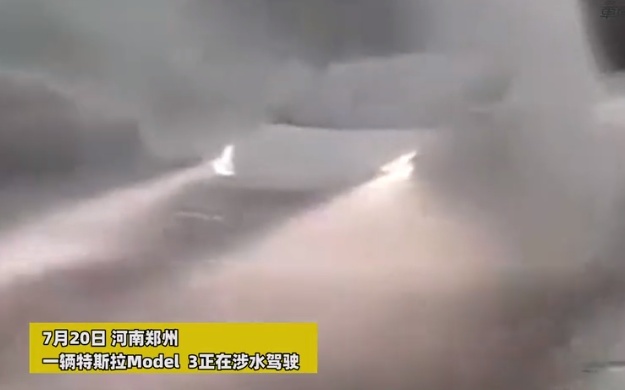

由于积水严重,大量汽车寸步难行甚至被淹没。众所周知,燃油车涉水需要格外注意,在水中行驶一定要小心翼翼不能让车熄火。那么纯电动车呢?没有进排气管,真的可以放心前行了吗?在网上,郑州一位车主驾驶着特斯拉 Model 3 在深水中前行的视频火了,在一片积水中,当真有车主没有了顾忌自由前行,俨然把车当船开。

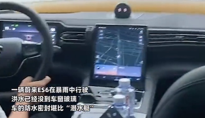

借着雨势,有部分企业如小鹏、沃尔沃等已经开始宣传电动车涉水的安全性。甚至有企业负责人直接发圈造势。
没有进排气管,没有倒灌熄火的危险。有企业背书,似乎看起来还挺靠谱。那么纯电动车真的可以当船开吗?短时间内应急或许可以,但长时间必然不行。道理很简单,试想,倘若车真可以当船开,又何须造船呢?况且,电动汽车涉水之后对其残值及后续性能的影响还是比较大的。

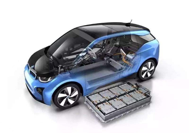

那么纯电动车呢?从结构上来看,纯电动车和燃油车最大的区别就在于驱动方式。纯电动汽车是用电机来驱动的,没有发动机倒灌进水的危险。理论上来讲,只要电池不漏电,整车基本是安全的。
早在2001年,我国就已经实行了纯电动车的相关标准,并在2015年发布了《汽车蓄电池行业规范》。其中,对动力电池的安全级别提出明确标准。其实,主流新能源汽车的防尘防水标准已达到IP67。
IPXX是International Protection code的简称,指的是防尘防水指数。其中,第一个X是防尘指数,第二个是防水指数。防尘指数分6个等级,6最高,防水分8个等级,8最高。一般在新能源汽车的电池和电机的防水等级都能够达到IP67,即常温常压下,外壳整体最多可以浸在1米深的水中半小时,不会产生有害影响。

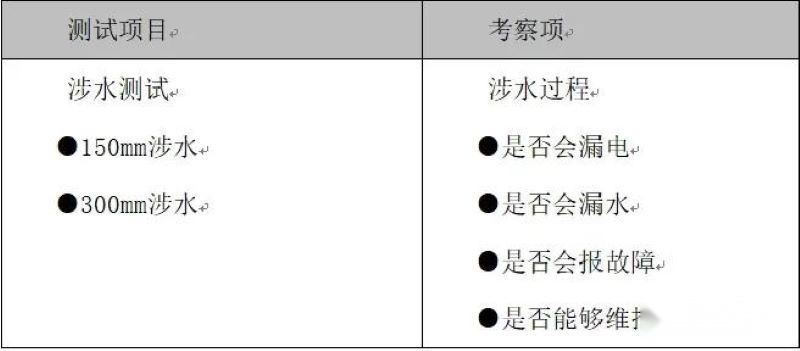

截止目前,关于新能源汽车的测试,国内有两个较为成熟的评价规程。一个是中国汽车工程院和新能源汽车国家大数据联盟联合推出的中国新能源汽车评价规程(CEVE),另一个为中国汽车技术研究中心组织制订的电动汽车测评(EV-TEST)。
其中,CEVE特提出“涉水”测试评价指标,以对新能源汽车在严重积水条件下能否安全行驶进行严格考核。
测试结果表明:
●测试车辆普遍能通过涉水绝缘测试,基本不会漏电;
●但存在漏水和报故障问题:
150mm和300mm涉水总计75%的车辆乘员舱漏水;
300mm涉水后,50%的车辆严重积水,25%的车辆出现故障。
也就是说,理论上的达标并非真的可以涉水。在暴雨中,水已经没过了车轮,涉水深度大都超过150mm,甚至超过300mm。如此的测试结果还是没办法让人完全放心。

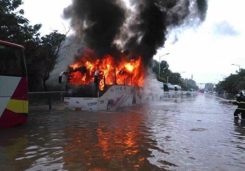

2016年7月7日,在江苏南京市徐庄软件环园东路上,停着四辆大巴车,正逢南京市暴雨,四辆泡水的大巴中,有两辆先后突然起火。据了解,两辆起火大巴购买时间均不足一年,行驶的里程也差不多,而且还是在同一厂家购买的同一型号。经初步勘察,起火车辆的起火原因是因电瓶进品导致短路从而引发火灾,而起火车辆所使用的电池包的密封标准过低是根本原因。密封不严导致电池进水,引发短路,最终起火。

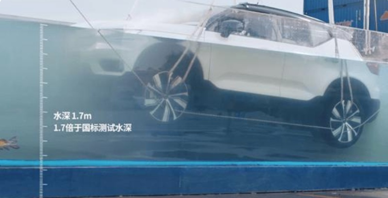

2021年7月,沃尔沃汽车将纯电动XC40浸泡入一个1.7米深的鱼缸之中,依然可以自主驶出。除了表明车辆电池已经满足了IP67的封装标准,具有很高的防尘、防水等级之外,更表明了车内的电子元器件、线路同样具有非常强的密封性。
