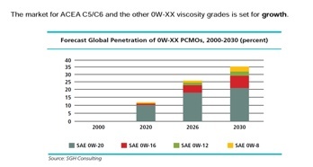

Richard van den Bulk:在欧洲市场, 2008年之后所有新车都安装了尾气后处理系统(GPF), 距今已有13年之久。其中,很多德系OEM规范是建立在C3的基础之上的;法系OEM以及包括福特和通用的欧洲规范是建立在C2的基础之上的,所以我认为目前市场主流是C2和C3的中灰产品,我认为亚太市场有着相同的趋势,C2以及C3的市场在快速增长。另外,C5 0W-20在欧洲会用于2015年后生产的发动机,现在它正成为一个相当重要的市场,并在逐步增长。我认为亚太地区也会向这种趋势发展。目前,中国已经制定了非常严厉的燃油经济性法规,这也将推动润滑油技术向更低粘度的趋势发展。因此,C2、C3 和 C5 将是最重要的市场。当然,新增加的C6也是一个值得关注的规范,尤其是新增加的LSPI台架测试要求,会为现代新型发动机提供充足的保护。

Richard van den Bulk:针对服务油市场,我觉得还是夏季粘度30或40的油占主流,其中,30的油占比会更高一些,20的油在增长,但取代30或40的油还需要一段时间。
