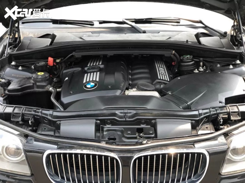

外观看的差不多,咱们重点来看最关键的发动机舱。
2.发动机舱
这里面放着一台代号N52B30BF的3.0L直列六缸自吸发动机,有着258马力和300牛·米的扭矩,零百加速6.3秒。
当年44万的后驱+六缸“德系小钢炮”!如今只卖白菜价?
我知道,现在的2.0T发动机随随便便都能调到300牛·米,但跟N52完全没有可比性。
N52是宝马家族最后一代直六自吸发动机,从2001年诞生占领统治地位很多年,可谓一代神机,深受粉丝喜爱。
N52的牛X之处并不在于数据上的漂亮,它出色的爆发力可不是什么发动机都可以相提并论的。
从怠速到7000转,转速的攀升和响应速度非常快,而且转速越高越亢奋,不断挑逗你直到红线区,听着直六发动机独特的声浪更是一种享受。
至于这款发动机的缺点,气门室盖垫、油底壳、机油散热底座这些位置有渗漏油现象,个别车还会烧机油。
不过,今天这台N52发动机就没有这些问题,非常干爽也不烧机油。
大家都知道,买二手车车况最关键,除了要看有没有渗漏之外,检查事故撞击也非常重要。
以这台车为例。一般先看叶子板螺丝是否有拧过痕迹、边沿是否规整,伸出你最敏感的那根手指顺着摸一摸。如果有凹凸不平、毛刺之类的,手指会第一时间感知。
轮旋(避震塔)的形状很特殊,一旦撞击损坏要想修复成原厂的样子是非常难的,切割之后打封胶也能辨认出来。
1系发动机舱内部的横梁纵梁有没有变形修复可以看的很清楚,这些结构件一定要仔细检查。
下图是发动机舱盖的锁头,这个小地方也会暴露一些东西。
如果车头有过追尾撞击,机盖锁变形也不好修复,基本上都是换锁。
如果车头损伤严重会连同进气格栅、水箱框架一起更换,那螺丝有没有拧过很容易就可以看出来。
车头如果有轻微撞击,锁头可能有偏差,这样打开机盖的时候就很费劲,所以有些锁头里面可能会摸黄油。
这是左侧的避震塔顶,虽然没有任何修复,但是固定拉杆的螺丝却被拧过。这是怎么回事,车有问题吗?
其实这个螺丝被拧过很正常,而且两边的螺丝都会被拧,这个现象跟E90一样。
N52这样的纵置发动机体型有点大,而1系的机舱有点小,沿着红色箭头往后看,一小部分的发动机隐藏在靠近前风挡下面的位置,这个位置正好是发动机后部的两个缸。
如果要更换火花塞,就要先拆掉红色框线内的底座,然后再拧下螺丝拆掉左右避震塔顶上的连杆,再拆掉发动机罩,拔掉点火线圈后才能更换火花塞。
所以换火花塞,那几个螺丝必须要拆。这要在4S店换火花塞,工时费要多少呀?知道的老铁赶快留言!
