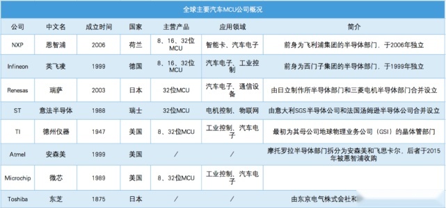

2020年全球车用MCU市场份额占比前五名分别为瑞萨、恩智浦(NXP)、英飞凌、德州仪器和微芯,占比合计达87%。

回到国内市场,中国MCU市场也是海外龙头独大。7大海外龙头企业占据了约70%的市场份额,国产化率低。对本土企业来说,替代市场潜力巨大。
在市场大热风口下,国内半导体企业纷纷入局汽车MCU。
其中风头无两的当属今年1月27日刚刚在创业板完成IPO过会的比亚迪半导体。不出意外,比亚迪半导体将成为国内首家车载芯片上市公司。
比亚迪半导体最初只是比亚迪集团内部的一个事业部,2004年成立比亚迪微电子。其在MCU领域已有多年建树,从工业级MCU,一路发展到车规级8位MCU芯片、车规级32位MCU芯片等产品及业务。
2020年正式拆分出来,刚独立便被100多家VC/PE争抢,估值猛涨到300亿元,仅用2年就即将实现IPO,这一速度堪称神速。

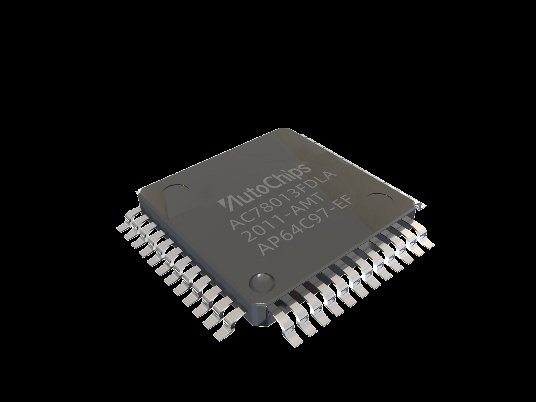

四维图新在MCU领域同样有所布局。其旗下全资子公司杰发科技(Autochips)专注于汽车电子芯片,是国内首款量产车规级MCU的制造商。
▲Autochips 32位车规级MCU-AC7801x
此外,芯旺微电子(ChipOn),琪埔维(Chipways)等公司也已推出车规级MCU产品,紫光国微、中颖电子、兆易创新、北京君正、凌鸥创芯(晶丰明源并购)、芯海科技等国内设计企业也正加码车规级MCU的研发和认证。

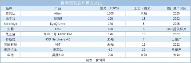

实现L4及以上级别的自动驾驶到底需要多少算力?一般认为,L4需要的AI算力>100TOPS,L5需要的AI算力则高达500-1000TOPS。
但业界并没有明确的定论。现有产品中,有Mobileye的176TOPS即可支持L4/L5级别自动驾驶,也有英伟达大手笔祭出1000TOPS算力冗余的方案。
而算力上的比拼,显然已成为各家AI芯片厂商间无言的默契。
后来居上的英伟达依靠强大的技术实力,在高级别自动驾驶领域遥遥领先,是目前当之无愧的自动驾驶芯片王者。
2021年4月12日,英伟达在GTC大会上推出面向自动驾驶汽车的新一代AI处理器NVIDIA DRIVE™Atlan,单颗SoC算力达到惊人的1000TOPS,比大多数L4级自动驾驶车辆整车的算力还要强,它将用于多家汽车制造商的2025年车型上。
▲ NVIDIA DRIVE™Atlan

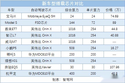

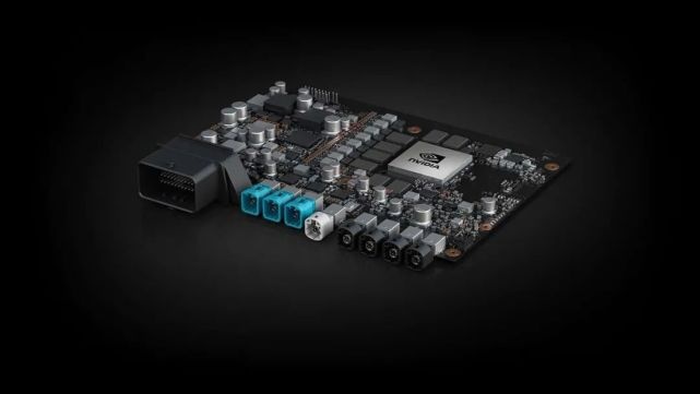

英伟达此前的NVIDIA DRIVE Orin™ SoC便可提供254 TOPS的算力,可完整覆盖ADAS到L5级自动驾驶的需求。
NVIDIA DRIVE AGX Xavier则可为L2+级和L3级自动驾驶提供30 TOPS的运算。其核心是 NVIDIA首次生产的车规级Xavier系统级芯片。
Orin与Xavier是当下车企搭载的主流。
即将量产上市的蔚来ET7,智己L7,威马M7,小鹏P5等车型均选择了Orin X。

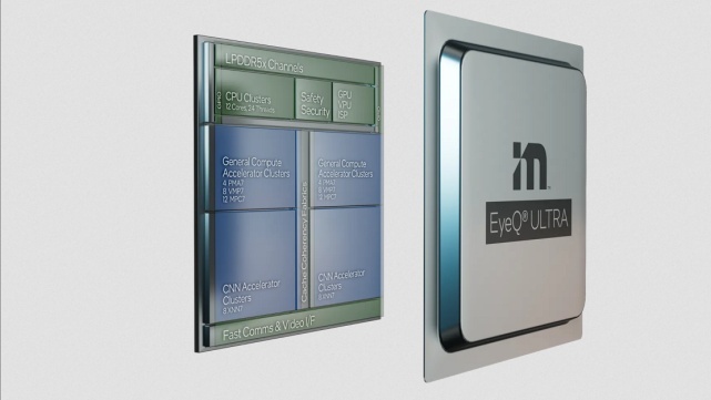

面对英伟达的压力,Mobileye在2022 CES上推出三款全新芯片,分别为EyeQ 6L,EyeQ 6H和EyeQ Ultra。
EyeQ Ultra一共有64核的加速器,5纳米制程工艺。同时支持176 TOPS的8 bit深度学习运算。跟竞争对手的数字相比,176并不大,但Mobileye CEO Shashua教授认为关键的不仅是算力,还有效率。
从Mobileye的产品数据来看,176TOPS大概是10颗EyeQ 5芯片算力的总和。而Mobileye有使用8颗EyeQ 5驱动的Robotaxi。
由此可知,相当于10颗EyeQ 5集成的单芯片EyeQ Ultra完全能够支持RobotTaxi所需的算力。而其价格只需要几百美金,且整个系统能耗非常低,不到10W。
EyeQ 6H和EyeQ 6L的算力大概分别为45TOPS和5TOPS,相比于前代产品在算力大幅提升的情况下功耗增加却非常有限。
可以看出,Mobileye的亮点在于保证算力充分的前提下尽可能降低能耗与成本。
对于需要上车量产的芯片来说,能耗与成本也是算力之外非常重要的指标。
此外,除了英伟达与Mobileye,2022年初,自动驾驶芯片赛道又杀入新的重量级玩家。

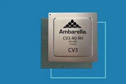

同样在2022 CES上,美国芯片公司安霸推出基于5纳米制程的AI域控制器芯片CV3系列,其AI等效算力达到500eTOPS(eTOPS中的e就代表equivalent(等效)),可用于L2+至L4级自动驾驶。
相比上一代CV2,CV3的AI性能提升了42倍,增幅惊人。
电动卡车厂商Rivian、自动驾驶技术公司Motional和电动汽车制造商Arrival等均有采用基于安霸CV2的方案。

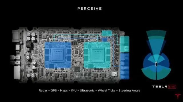

而采用“全链路”路线的特斯拉也自研了FSD(Full Self Driving)芯片。
FSD芯片的设计和规划始于2016年,当时,特斯拉声称没有找到适合他们的其他解决方案。FSD芯片目前已经应用于Model 3之上。
国内市场上,地平线、黑芝麻智能、芯驰科技等企业也纷纷推出了得到市场广泛认可的自动驾驶芯片产品。
征程5是地平线第三代车规级产品,等效算力达128TOPS。可同时适用于高算力需求的自动驾驶和智能座舱平台。
早在2017年,地平线便已经获得了英特尔近亿美元的投资。
华山二号A1000 Pro是黑芝麻智能旗下最新一代大算力车规级自动驾驶计算芯片,2021年4月发布,并于同年7月流片成功,为目前性能最强的国产车规级自动驾驶芯片。
黑芝麻智能此前便已推出华山A1000,拥有8核CPU,算力从58TOPS(INT8)-116TOPS(INT4)。华山A1000L为其简配版,6核CPU,算力16TOPS。
单颗A1000L适用于ADAS辅助驾驶,单颗A1000适用于L2+自动驾驶,四颗A1000则可支持L4及以上的自动驾驶需求。
而2018年才成立的芯驰科技则推出了V9系列自动驾驶芯片。
2021年4月的上海车展期间,芯驰科技推出最新一代的V9T自动驾驶芯片,采用了两组完全独立的四核Cortex-A55应用处理器集群,既可以独立运行来提供更高的性能,也可以互为冗余备份来提升安全性。
作为消费电子领域当之无愧的龙头,华为决心要将其技术积累迁移至汽车领域,自然也不甘在自动驾驶上落后。
基于其为北汽ARCFOX阿尔法S定制的MDC Pro 610平台,华为打造出最新的面向所有车企客户的平台化标准化产品MDC 810,算力可达400+TOPS。
华为号称其为已经量产的最大算力智能驾驶平台。据称该平台使用的是昇腾系列芯片昇腾610,但华为一直没有正式公布。
零跑汽车则走了和特斯拉一样的自研路线,与安全领域巨头大华合作推出凌芯01。采用28nm制程工艺,运算能力4.2Tops,功耗4 W,搭载于零跑C11,已经量产上市。

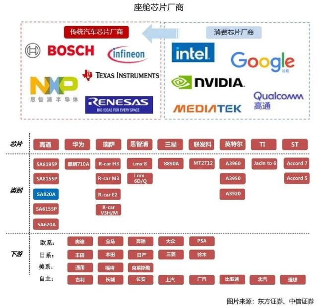

智能座舱芯片是车载芯片中另一类复杂度较高的SoC芯片。
智能座舱SoC主要负责座舱内海量数据的运算处理工作。
而随着智能座舱快速发展,座舱SoC不仅需要处理来自仪表、座舱屏、AR-HUD 等多屏场景需求,还需要执行语音识别、车辆控制等操作,智能汽车对座舱SoC的性能、算力需求也在持续攀升。
高通是智能座舱芯片领域绝对的霸主,目前市面主流的智能驾驶舱车机芯片基本都出自于高通。
高通已量产的SA8155P芯片AI算力约8TOPS,其第四代座舱SoC集成的NPU算力高达30TOPS,是目前已发布的AI算力最高的座舱SoC产品,计划2023年投产。
WEY摩卡、小鹏p5、蔚来et7、威马w6与零跑C11等车型都不约而同采用了高通最新的8155处理器。
而一向不按常理出牌的特斯拉则从2021年11月开始将其性能版ModelY的座舱SoC从IntelA3950换成了AMD Ryzen。
据悉,相比于高通8155处理器,AMD Ryzen的CPU性能强2倍,GPU性能强大约1.5倍。
业界普遍期待,特斯拉的此次升级是否会改变智能座舱芯片一家独大的局面,掀起智能座舱芯片新一轮的“军备竞赛”。
此外,三星、瑞萨、恩智浦、德州仪器等传统车载SoC厂商也均有智能座舱SoC产品推出。
如2021年7月,瑞萨推出全新系列产品R-Car Gen3e,涵盖六款新品,计划2022年量产。
2021年11月,三星发布了全新面向中高端智能座舱系统的Exynos Auto V7,已应用于大众汽车的车载电脑ICAS3.1上。
而国内市场上,华为海思基于手机处理器麒麟990开发的麒麟990A,采用8核CPU,具有3.5TOPS算力,并支持5G网络。
芯驰科技的X9U智能座舱SoC,CPU总算力达到100KDMIPS,AI计算性能1.2TOPS。
X9U仅通过一颗芯片就能支持多达10个独立全高清显示屏,包含前排仪表、中控屏、HUD及多个娱乐屏,实现多屏共享和互动。
联发科技的AutusI20(MT2712)是一种高性能六核信息娱乐解决方案,具有灵活的接口,支持多种显示器,包含四颗ARM Cortex-A35处理器和两颗Cortex-A72处理器。
此外,吉利旗下芯擎科技于2021年12月首度公开发布新一代7纳米车规级智能座舱多媒体芯片“龍鹰一号”,其AI算力达到约8TOPS。
作为国内唯一由台积电代工生产的7纳米芯片,龍鹰一号是目前市面上极少数采用7纳米制程的高端智能座舱芯片。
芯擎科技由亿咖通与安谋中国合资成立。

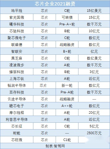

半导体巨头们砸钱买买买,初创企业则忙着吸引投资。
2021年6月,地平线完成C7轮融资,融资金额高达15亿美元,投资机构包括韦豪创芯、京东方等,投后估值高达50亿美元。
2021年7月,芯驰科技宣布完成近10亿元B轮融资,除多家基金与投融资公司外,宁德时代也通过晨道资本重仓加注。
黑芝麻智能则在2021年9月完成由小米长江产业基金领投的数亿美元战略轮和C轮融资后,又于2022年1月完成C+轮融资,投资方为博世集团旗下博原资本。
