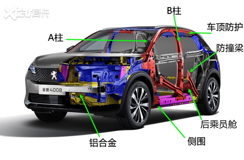

全新4008采用则采用了双层钢板,A\B柱子的抗拉强度达到了超高强度钢的标准。边梁部分,全新4008达到了S级钢材标准。与欧版车型保持同步,没有任何减配。
上面这张是全新4008的车辆侧面图。可以发现,全新4008在多处关键部位的钢材的抗拉强度达到了1600MPa。并且全新4008的高强钢材使用比例达到了74.2%。再说另外一个小数据,这车的车身焊点数量达到了5420个。沃尔沃S90大家知道吧,那可是个超大型的行政级轿车,它的焊点才5789个焊点。
