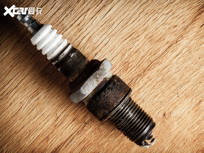

汽车上的零件都有保养周期,正常情况下汽车开了20000-100000公里的时候就要考虑更换火花塞了(不同材质更换周期不一样),里程超了之后火花塞电极的磨损会加快,同时电极间隙逐渐变大。
可当我们每次去换火花塞的时候,维修师傅总会一口气把整套的(4个)火花塞都给换了,难道是想坑钱?今天我们就聊聊为什么火花塞一换就得是一套。

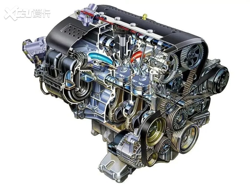

在搞清楚火花塞更换的问题之前,先简单了解一下它的工作原理。众所周知,汽油发动机有四个冲程,即吸气、压缩、做功、排气,其中做功冲程就是利用缸内燃烧的气体极具膨胀,然后推动活塞将内能转化成机械能,而火花塞存在的意义就在于产生可以点燃油气混合物的电火花。

火花塞在使用的过程中,电极会逐渐出现积碳甚至是磨损,通常情况下所有火花塞的磨损程度应该是差不多的。但是,如果只换了一个新的火花塞,它的寿命和性能一定比其他的好,问题就出在这了。
发动机的每个气缸工作的时候并不是同上同下的,就拿四缸发动机举例,点火顺序依次是1、3、4、2。新火花塞由于性能好的原因,会使气缸内的混合物燃烧更充分,这样就会导致发动机动力不平衡,以至于出现抖动和异响的情况。

理论上是可以的。如果火花塞电极上的积碳特别多,可以自己用专业的扳手将火花塞一个一个拆下来,然后放到白醋或者洁厕灵等有机溶剂里浸泡一段时间,最后用刷子清洗、风干后,再给装回去就行了。
但是如果火花塞电极磨损严重或者你的动手能力有限的话,我劝你还是老老实实的找个专业的地方把一套都换了吧!镍合金的火花塞4个也就一百块钱左右,单铂金或双铂金这种贵金属的价格会高一些,但使用寿命也更长。
