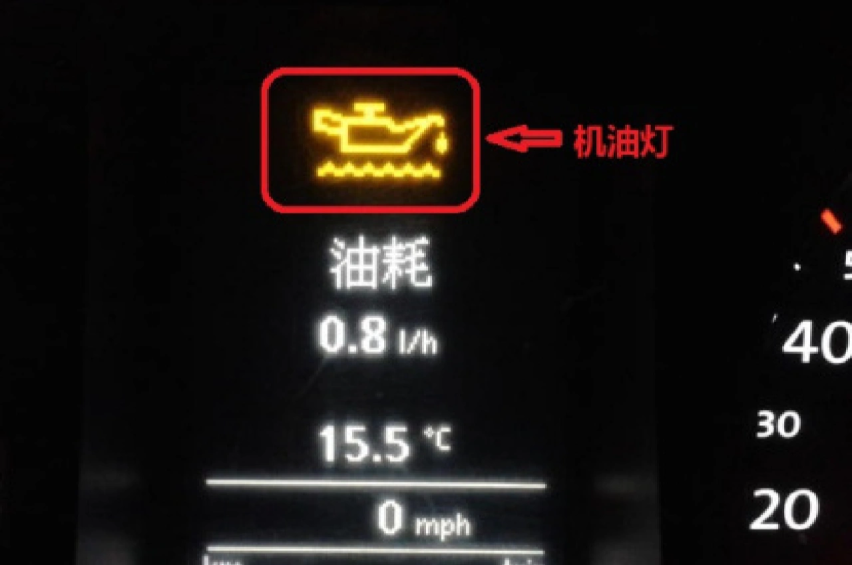

一般车辆发动机的机油灯亮说明发动机的润滑系统存在故障了。
机油灯全称叫作机油压力指示灯。
机油压力指示灯用于表明机油压力是否正常,若机油压力出现异常其便会点亮。
与发动机自检指示灯一样,车辆启动时,机油压力指示灯也会点亮。若机油压力正常,其随后也跟着熄灭。
若机油压力存在异常,其便会一直点亮。这时应该为车子做进一步检查以排查故障。
机油压力灯亮常见的故障点有:
1. 机油量不足导致机油压力不足。
机油泵的泵油量减少,所以导致机油压力下降,机油压力灯亮。就需要检查下发动机是否存在泄漏点或者存在烧机油的故障。
2. 机油压力传感器本身出现了故障,导致车载电脑接收到机油的压力数据不对,所以机油压力灯亮。
3. 机油压力传感器的线束存在故障,如开路或者短路导致机油压力灯亮。
4. 仪表盘内部的机油压力灯存在故障导致机油压力灯常见(一般这个故障的可能性非常小)
5. 机油泵本身出现了故障。机油泵内部磨损。
6. 发动机内部的机油管路堵塞,导致机油压力灯亮。
机油压力灯亮的就不建议继续行驶车辆,不建议让发动机继续工作。
因为机油压力已经不足了,机油润滑发动机的效果会越来越低,如果这个时候还继续让发动机处在工作的情况下,会导致因为缺少润滑而使发动机损坏。严重的就需要大修发动机了。
所以在行驶时,如果看到发动机机油压力灯亮,正确的处理方法是马上把车辆停到在一个安全的地方,熄火车辆,拨打救援电话,等待救援车辆把车辆拖至维修点检查下。#汽车知识 #机油保养
