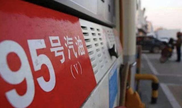

首先来说说汽油不同标号之间的真正区别。大部分传统的概念里,标号是与汽油质量相关联的,标号越高,汽油质量越好,所以价格越贵。但事实上,汽油的标号代表的只是抗爆性,标号越高,抗爆性越好。抗爆性有什么用呢?车辆发动机都有一个压缩比,不同压缩比的发动机对于汽油的抗爆性要求也是不同的,压缩比越高,要求的抗爆性也就越高。

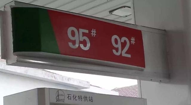

所以,我们在选择车辆需要使用哪个标号的汽油时,要参考发动机压缩比来决定。如果高压缩比发动机使用了低抗爆性的汽油,就会容易发生爆震,爆震次数多了对发动机也会有所损伤。至于说低压缩比的发动机使用了高标号的汽油,除了多花点钱之外,倒是没什么坏处。一般来说,车辆油箱盖内侧会标注适用的汽油标号以及推荐使用的汽油标号,我们只要据此来添加就可以了,也不一定要一味追求高标号的汽油。
