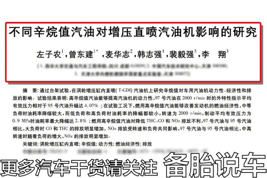

土话说完,我们找资料,西华大学交通与汽车工程学院左子农和中国汽车技术研究中心的麦华志等人在《西华大学学报(自然科学版)》上面发了一篇论文。
《不同辛烷值汽油对增压直喷汽油机影响的研究》,上面说,它搞实验的,用1台1.6L自吸的车子进行了测试,发现每提升1个辛烷值,油耗最大降低幅度可以达到1.4%。
也就说:理论上,95可以比92省4.2%的油。

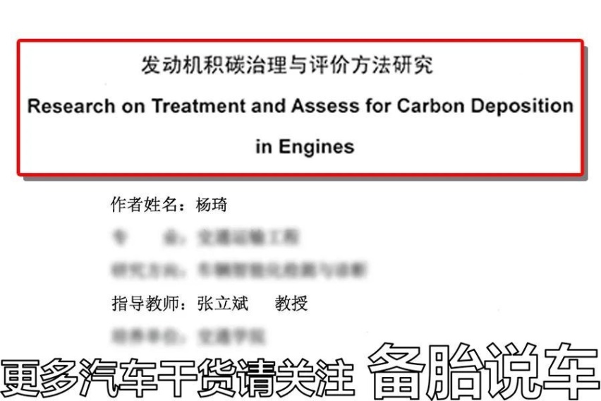

前面我们这个计算实际上是针对新车的情况了,如果车子开了几年,本身会有点症状的,加95来所谓的“缓解一下”的话,会有更大的机会跑得比92更远。
之前我视频也是讲过的:车子有积碳了之后,压缩比其实是发生一定变化的,油耗也增加了。
这个时候,把容易发生爆震的92换成了更不容易爆震的95的时候,能一定程度上减缓积碳造成的负面影响的。
吉林大学杨琦有篇硕士论文,《发动机积碳治理与评价方法研究》,上面有个数据:6款测试车辆由于积碳的影响,油耗相比新车状态时是增加了7.1%到25%的。
我们去掉最高最低的那些奇怪样本,取个中间值10%来算。
还是以油耗7L的家用车为例的话,如果用92的油,因为积碳影响,百公里油耗增加到7.7L了,200块钱开了个300km。
如果换成95的油,百公里油耗恢复到新车的7L,200块钱反而可以开310km了,这就有点逆袭的味道了。

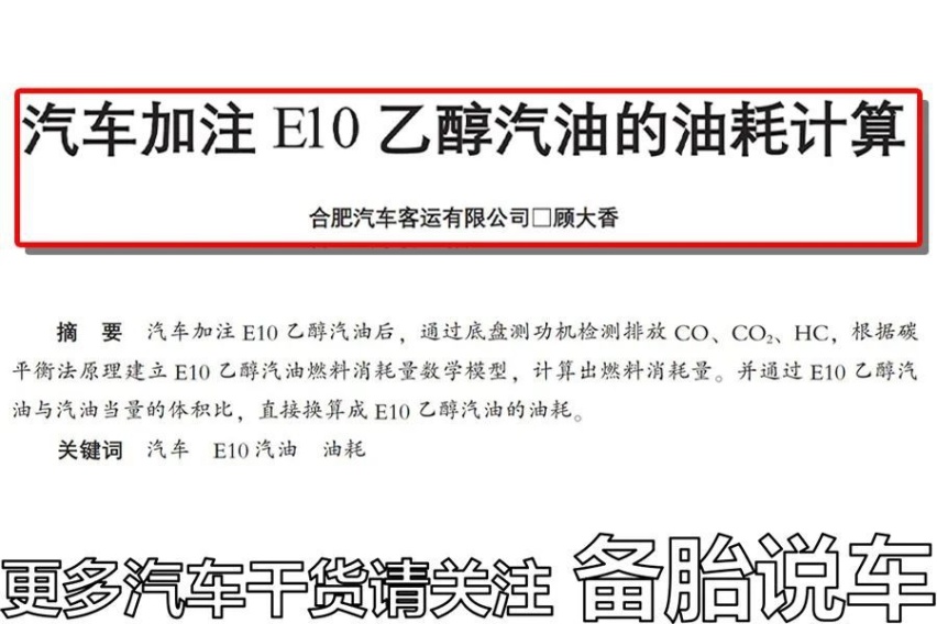

顾大香在期刊《机械工业标准化与质量》上面发了一篇论文,《汽车加注E10乙醇汽油的油耗计算》。
里面参考国标GB/T 19233-2008《轻型汽车燃料消耗量试验方法》进行了一个碳平衡法计算,算出来E10的乙醇汽油会增加7%的油耗。
百公里油耗本来就7L的家用车,乙醇一上,油耗就变成7.49L了,那么200块钱92的油就只有308.4km了。
如果再换成200块钱95的纯汽油,刚才算过的,323km,油耗不增反降了。
