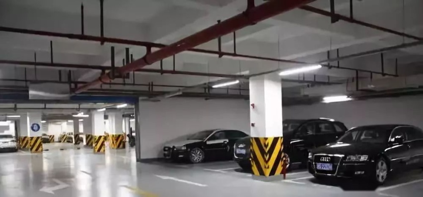

有条件的话最好把车停在地下车库。长期暴晒,轮胎橡胶受紫外线照射,胶面会老化,出现爆胎的几率也会增大。所以最好能把车停在车库里,既保护轮胎,人上车的时候,也不至于一开车门就热浪滚滚。

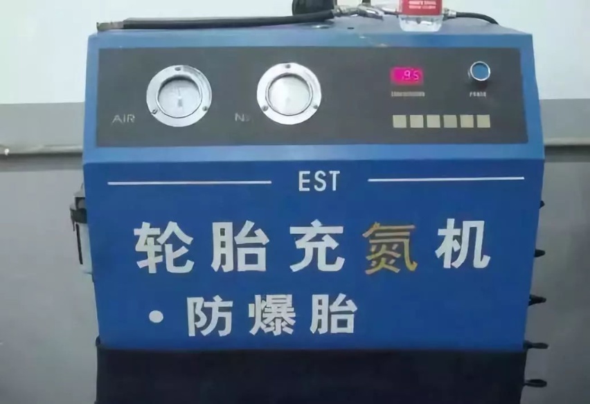

是否要给轮胎充氮气
另一方面,充氮气的价格相当昂贵,一般几十块钱一条胎,从性价比方面考虑,真的不值得。为了传说中的一点点优势,劳民伤财地去充氮气,没必要,不推荐,当然,爱钻研科学的土豪除外。

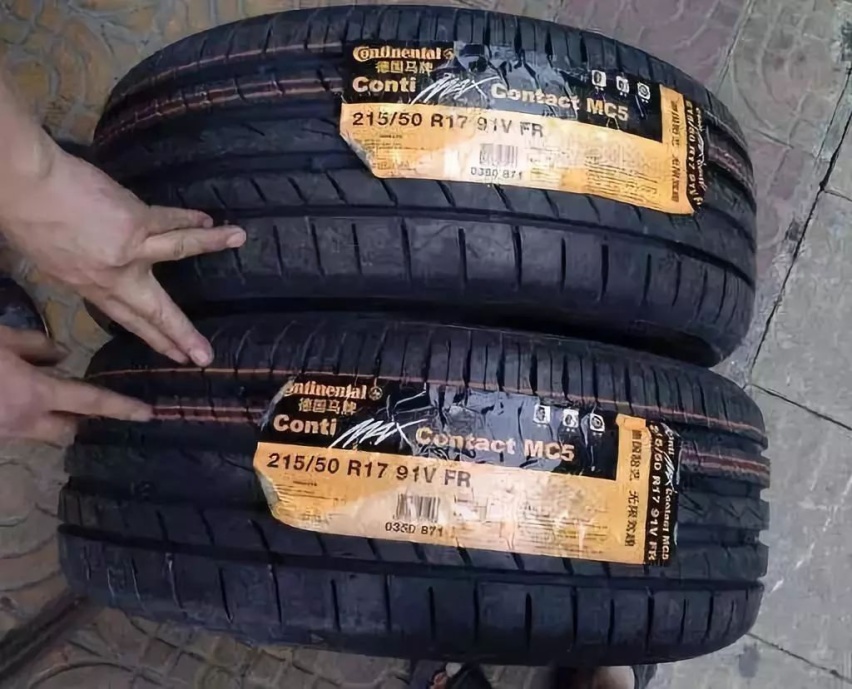

可是,国内翻新轮胎多以小作坊为主。都是将旧胎回收后直接翻新,根本不对胎体进行检测,甚至是直接在旧胎上进行花纹雕刻而不是重新贴合胎面,所以导致翻新胎就是假轮胎的说法。
翻新胎的隐患巨大,就像一颗不定时炸弹,不知道什么时候就会爆炸,尤其是在夏季危害更大。当然车主是不会特意使用翻新胎的,往往都是上当受骗。这就需要车主平时擦亮眼睛,掌握一定的轮胎知识,并且要从正规渠道购买轮胎。
